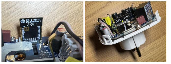

                          • E
                            etzeste13 @premo last edited by
                            @premo
                            Habt ihr es geschafft diese neuen Typen CUCO-Z1-N zu ersetzen bzw. zu verwenden? Ich habe im Netz noch nicht gefunden was das für ein Chip sein sollte... lg E.

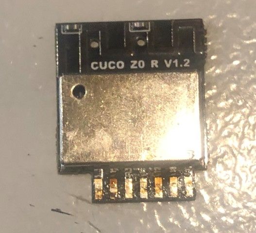

                              teletapi @etzeste13 last edited by teletapi
                              @etzeste13 Bisher kannte ich nur diese hier im Bild. Diese konnten ja durch @premo seine Platinen ersetzt werden.
                              Hast du von den neuen auch mal ein Bild..?
                              • E
                                etzeste13 last edited by etzeste13
                                @teletapi
                                Meine sehen genauso aus wie die don diesem Beitrag von @kszaboa vom 12. Feb 2025. vG
