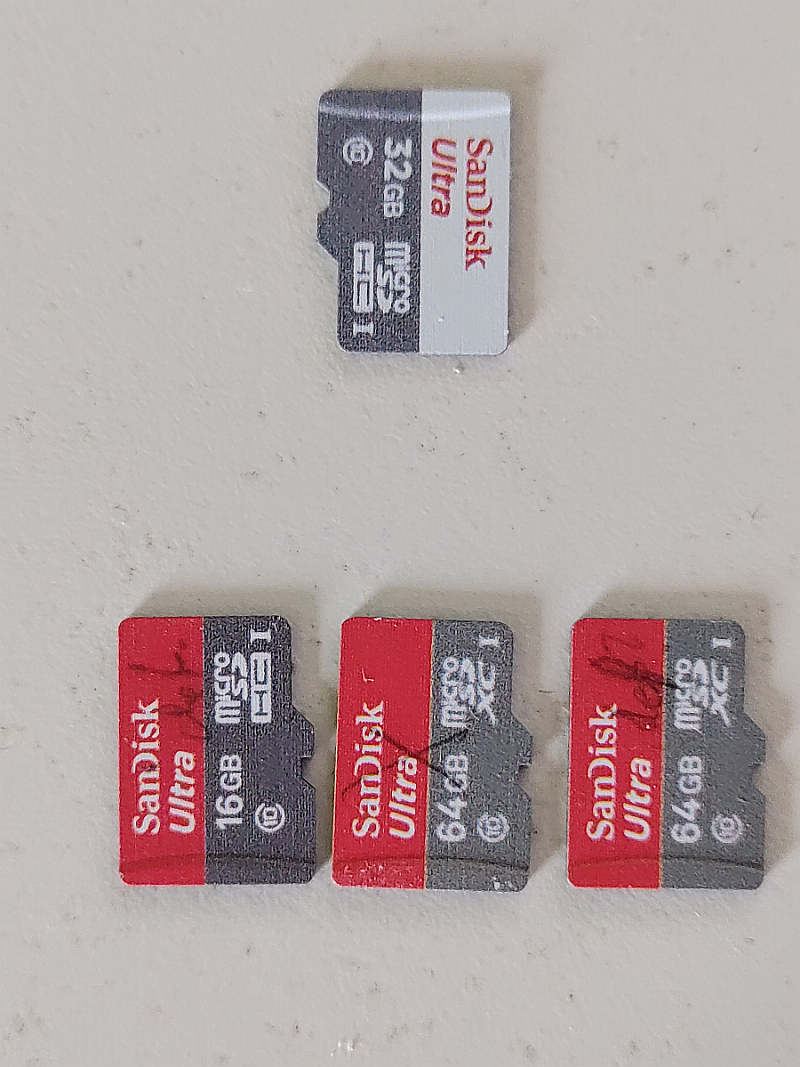

            EDIT:
            Muss mich ein wenig korrigieren.
            Wie man doch Dinge ausblendet 😞
            Habe gerade meine "Leichen" angesehen.
            Die drei rot-grauen SanDisk Ultra haben beim Brennen im Verify Fehler geworfen und sind deswegen aussortiert worden.
            Keine davon jedoch im laufenden Betrieb
            (ich glaube das war Discounter-Ware)
            die weiß-grauen haben bisher noch keine Problem gehabt
