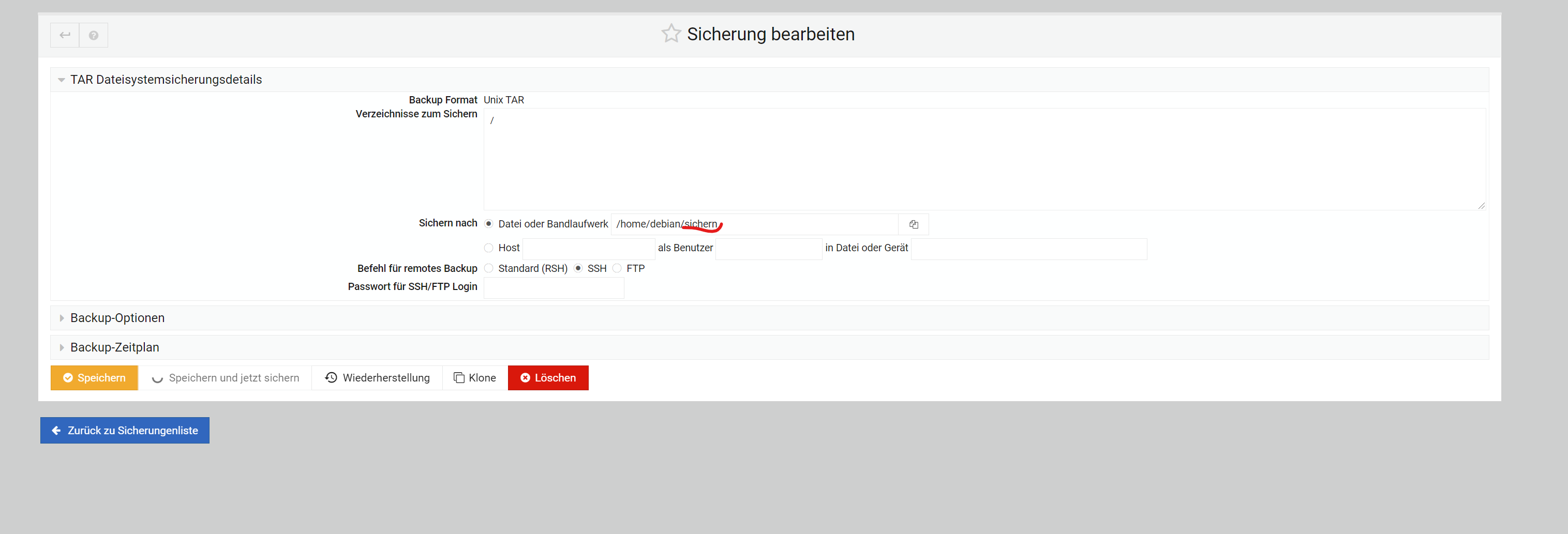

                moin,
                also ich mach erstmal "nativ" weiter auf ubuntu.
                So langsam werde ich warm mit dem Webmin.
                Jetzt geht es um die "Dateisystem Sicherung".
                Den ioBroker und die Webmin-Konfig habe ich schon via FTP auf eine DS gesichert.
                Irgendwas mach ich aber noch falsch bei der Pfadangabe (?).
                Auf der DS habe ich einen Hauptordner angelegt und drei Unterordner angelegt:
                /nuc7backup
                /nuc7backup/ubuntu
                /nuc7backup/webmin
                /nuc7backup/iobroker
                Leider funktioniert die Sicherung nicht auf den Pfad: /nuc7backup/ubuntu
                Was mache ich falsch?

                  opossum @Friedhofsblond last edited by opossum
                  Du musst einen Dateinamen mit angeben:
                  Dort, wo ich das rot gekennzeichnet habe. Bei mir läuft dann die Sicherung in die Datei sichern. In Deinem Screenshot sicherst Du nur das Verzeichnis /home? Ist das korrekt? Wenn Du das gesamte Filesystem sichern möchtest, dann wäre / besser. Aber bitte aufpassen wegen Platz. Bei mir ist die Sicherung wegen Platzproblem abgebrochen. Wie gesagt, mit Webmin könntest Du auch unter Proxmox arbeiten. Aber mit Proxmox ist die Sicherung der virtuellen Maschinen super gelöst. Wie weiter oben schon gesagt wurde, früher oder später kommt man zu Proxmox. Es gibt hier im Forum jede Menge Erfahrung mit Proxmox, da ist noch keiner im "Regen" geblieben. Daher bitte ich Dich, das lieber jetzt zu überdenken. Später hast Du mehr Aufwand.
                  Ich nutze den Webmin aber nicht, habe ihn nur interessenhalber mal auf einer Maschine installiert, daher kann ich da nicht wirklich viel zu sagen. Könnte auch nur mit "try and error" helfen. Wünsche Dir viel Erfolg.
