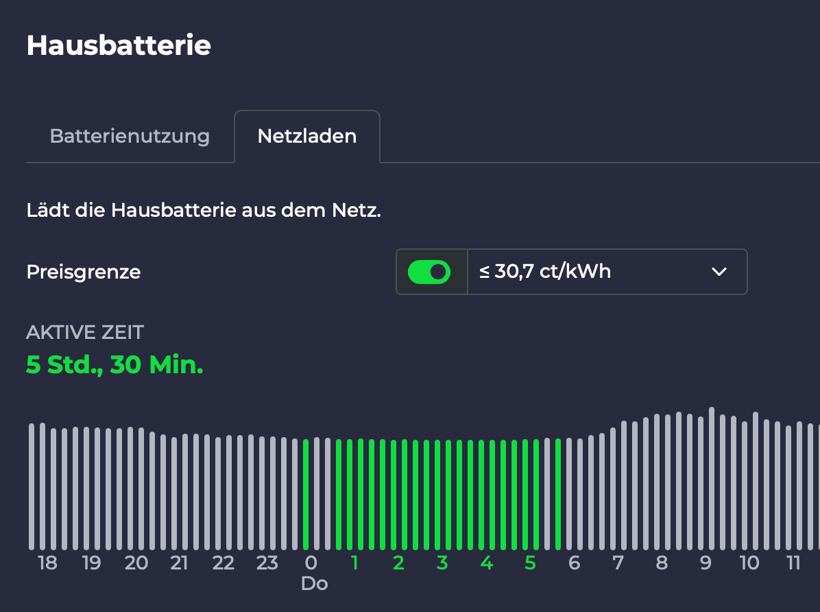

            Hallo Arteck, kann es sein, dass mit der Version 0.209.8 von cvcc der Datenpunkt evcc.0.status.batteryGridChargeLimit nicht mehr funktioniert? Eventuell wegen des hinzugekommen Schalters?
            Die Steuerung über Datenpunkt evcc.0.control.batteryGridChargeLimit funktioniert noch. Der Adapter bekommt nur nicht mehr mit, wenn sich das Ladelimit für die Batterie über evcc geändert wird...
            -1

                  @Thias die API gibt das nicht her... du kannst es zwar setzen aber evcc meldet nicht den Wert wenn du es dirket im evcc geändert hast... da kann ich mache nix..sry
