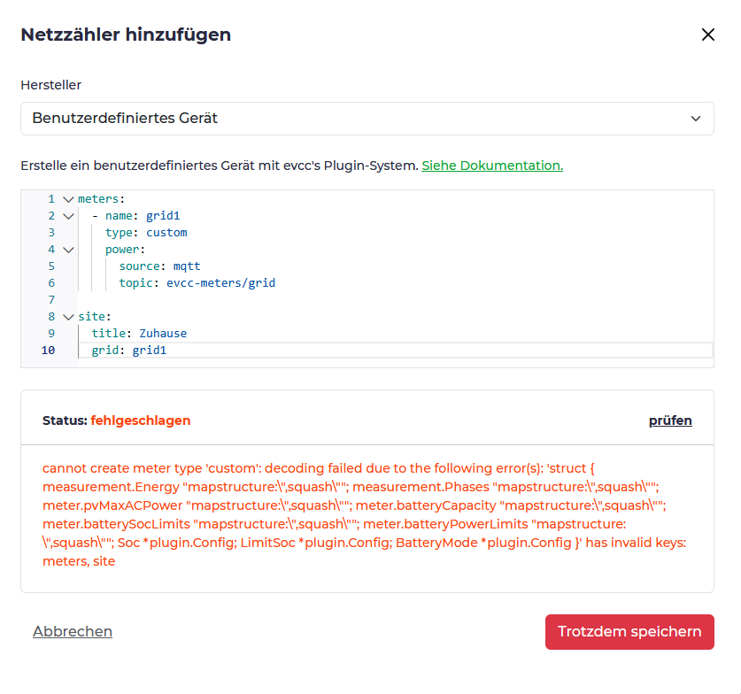

                          @arteck und @warp735 : hab gestern mehrere Stunden rumprobiert und wollte ein "Benutzerdefiniertes Gerät" als "Netzanschluss" anlegen. Aus der verlinkten Dokumentation werde ich nicht schlau und ChatGPT hat auch nicht hinbekommen, dass es funktioiert. Kann jemand evtl. mal das Configlog so anpassen wie es aussehen müsste? Ziel ist es, dass ich Datenpunkte aus Iobroker irgendwie nach EVCC bekomme. Von mir aus über MQTT, http Webhooks oder auf einem anderern Wege.

                              Ich hab mir ein javascript geschrieben, das mir den Datenpunkt aus smartmeter.0 ausliest und den Wert nach mqtt.0.evcc-meters.grid schreibt (siehe Screenshot1).
                              Dann richte ich im evcc als benutzerdefinierter Zähler ein wie auf Screen2, aber es funktioniert nicht :(

                                  @Atifan ich hab kein plan was du da fabrizierst
                                  ok nur dass ich das richtig verstehe.. du willst iobroker nutzen um bei evcc einen Zähler zu simulieren ??
                                  ach deshalb das gehample mit mqtt...
                                  und bitte nicht auf 2 Threads verteilen.. das macht die Sache nicht besser oder schneller..
