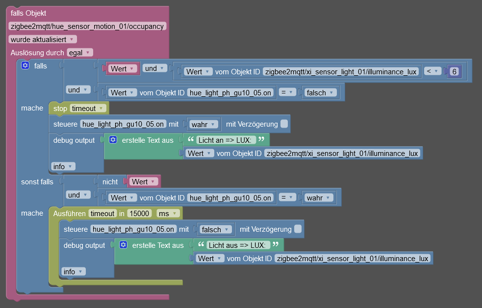

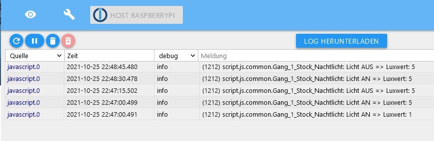

      Guten Abend zusammen.
      Ich hab eine Frage bei der ich einfach nicht weiter komme.
      Es geht um eine Nachtlichtsteuerung mit Bewegungsmelder. Hängt alles an einem CC2531 zigbee-Stick.
      Generell tut es was es soll. Aber es kommt vor, dass er das Licht nicht abschaltet.
      Bei der Fehlersuche bissel mit dem Debug gespielt. Wie zu sehen ist, wird das Licht 2x innerhalb ein paar ms angeschaltet.
      Die erste Bedinung ist erforderlich, damit er nochmal rein springt, wenn man sich bewegt und das Licht noch an ist. Dann steigt der Lux-wert über 6 und er macht den "stop timeout" nicht mehr.
      Ich hab schon Verriegelung, Timer, Schleifen mit counter ohne Timout etc. versucht. Hat leider alles nichts gebracht. Bin zwar fit in programmieren, aber nicht mit Java / Blockly. Habe ich einen generellen Denkfehler? Es gibt ja zig Beispiele für Bewegungsmelder in Blockly und komme mir gerade etwas dumm vor -.-
      Asgothian K 2 Replies Last reply Reply Quote 0

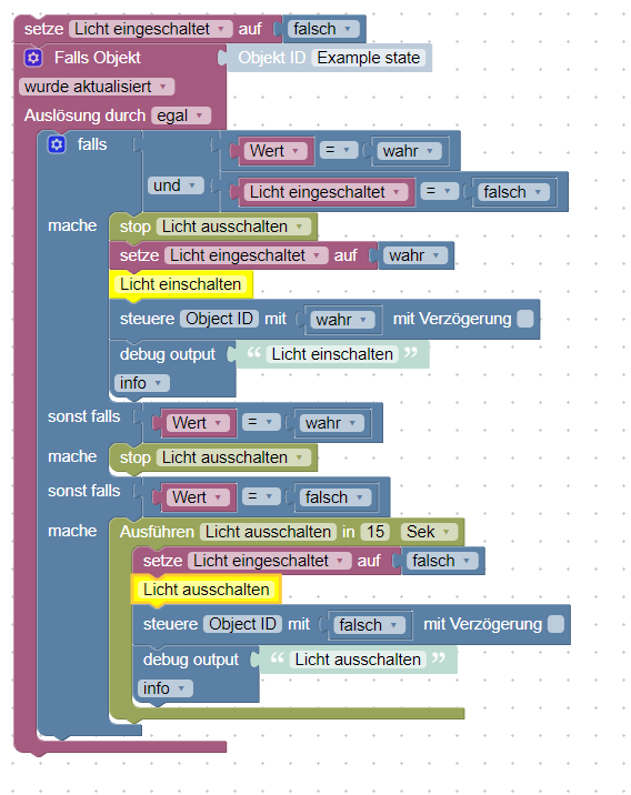

            Kusi @sZno last edited by
            @szno Ich habe den Luxwert nicht berücksichtigt.
            Mit folgendem Blockly schaltet das Licht ein, sobald der Bewegungsmelder "true" wird.
            Wird der Bewegungsmelder "false", dann schaltet das Licht zeitverzögert aus.
            Wird der Bewegungsmelder mehrmals hintereinander "true", dann schaltet das Licht nur einmal ein.

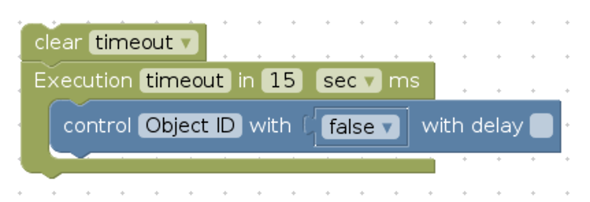

                      @szno wenn ein timeout erst mehr als einmal gestartet wurde kann er nicht wieder gestoppt werden.

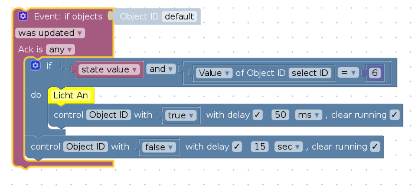

                        @szno sagte in Skript wird 2x ausgelöst:
                        @homoran Ich habe versucht, das Verhalten mit Switch = false zu verriegeln. Ohne Erfolg. Würde mich auch stark wundern, wenn er innerhalb ein paar ms schalten würde. Er muss ja true schicken und den Wert zurück bekommen. Trotzdem verstehe ich nicht, warum er den Block 2x ausführt. Es kommt auch gelegentlich vor, dass er 2x aus sendet.
                        Dieses Verhalten ist durch den Trigger begründet. Aus technischen Gründen aktualisiert der Aqara BWM den "occupancy" state in einigen Fällen doppelt. Dies liegt daran das der Sensor die Aktualisierung der occupancy manchmal verschluckt hat wenn gleichzeitig die Helligkeit gemeldet wurde. Ein Fix auf der Herdiman-Seite sorgt dafür das diese Aktualisierung automatisch dazu kommt.
                        Um zu verhindern das das klemmt kannst du das folgende Konstrukt versuchen:
                        Der Baustein 'state value' kommt dabei aus dem Trigger Block und ist mit 'Objekt ID' vorbelegt. Er beinhaltet den Wert des triggernden Objektes.
                        Durch die Kombination "schalten mit delay" und "löschen falls läuft" entsteht beim anschalten eine "entprellung". Das Anschalten wird um 50 ms verzögert und blockiert damit die doppelte Aktualisierung seitens des Zigbee Adapters.

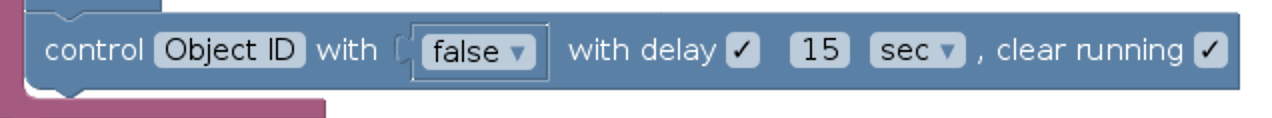

                        Das gleiche kann auch für das abschalten genutzt werden. Vorteil: Kein timeout explizit im Blockly. Nachteil: Kein log Eintrag.
                        An Stelle von
                        kann daher auch
                        stehen damit du ggf. auch noch den Logeintrag mit bekommst.
                        A.
                        Nachtrag: Fehlerteufel: In der Falls Bedingung habe ich statt Helligkeit < 6 Helligkeit = 6 geschrieben. Das ist natürlich nicht korrekt.
                              @homoran Und was genau macht dann der Baustein "Stop timeout"?
                              Dazu muss erst einmal erklärt werden was der “timeout” Baustein macht:
                              • es wird eine Funktion erstellt die in eine Liste von später auszuführenden Funktionen eingetragen wird.
                              • es wird ein sogenanntes “Handle” zurück gegeben mit dem auf den Eintrag in der Liste zugegriffen werden kann.
                              • intern wird dieses Handle in der Variablen “timeout” (oder timeout2/3/4 wenn man mehrere unterschiedliche Timeouts braucht) gespeichert
                              Das “stop timeout” nimmt besagtes Handle und entfernt den Eintrag aus der Liste.
                              Wenn also der gleiche timeout 2 mal angelegt wird steht die Funktion doppelt in der Liste, das Handle des ersten Eintrags wird beim 2. Erzeugen durch das Handle des 2. Eintrags überschrieben und kann dann nicht mehr gelöscht werden.
                              A.
                                einen laufenden timeout stoppen.
                                sobald der timeout mehr als einmal gestartet wurde funktioniert es nicht mehr.
                                Deswegen sollte vor jedem timeout immer auch ein stop timeout sein

                                        @hydrotec Das ist schnell erklärt. Das Licht ist auf dem Weg zum WC. Wenn ich nachts schnell pinkeln gehe braucht das nunmal keine 10 min 😅
                                        Und besagte Hardware Modifikation wurde gemacht.
                                          Du meinst den Wert?
                                          Nein, die Überprüfung ob das Licht bereits eingeschaltet wurde. Du nutzt dafür einen eigenen Datenpunkt, welcher aber fürs Schreiben und danach Auslesen seine Zeit braucht.
                                          Die Variablle ist bedeutend schneller, habe ich gelernt.
