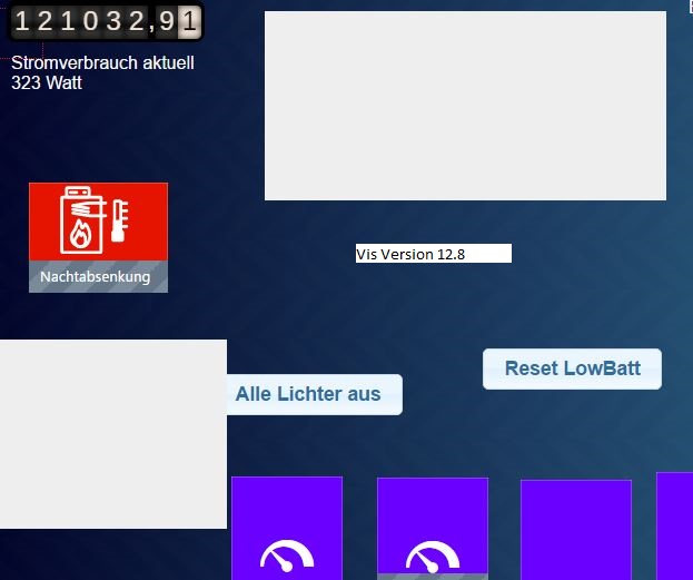

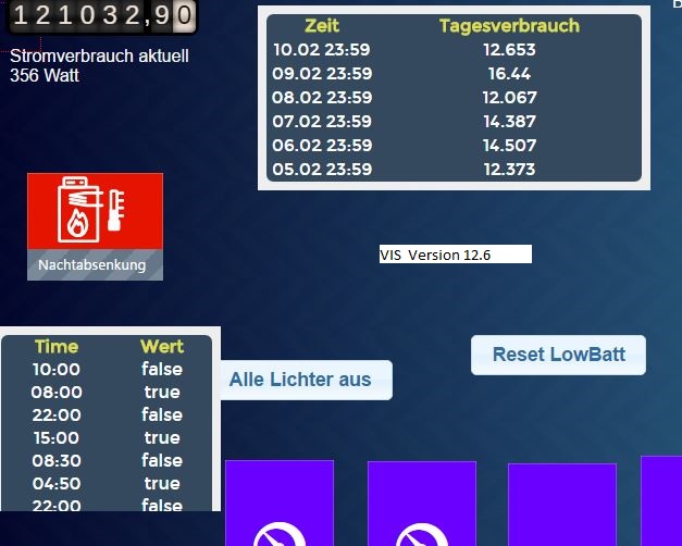

                stephan61
                #36
                Hallo Bluefox
                habe in Vis die Version die version 0.12.6 und habe nun Vis Beta 0.12.8 installiert
                in Vis Beta Sind die History widget leer
                muss ich in zukunft mit der Beta version weiter arbeiten oder hätte ich meine Vis version nur updaten müssen
                Gruss Stephan[attachment=0]

                  @stephan61:
                  in Vis Beta Sind die History widget leer `
                  genau wie bei mir:
                  @looxer01:
                  mir ist gerade aufgefallen, dass das widget "history event list" bei mir nicht befüllt wird.
                  Ich habe SQL Light. Schön und zeitgleich jetzt zu sehen, dass die VIS Version 0.11.2 die liste zeigt und
                  bei 0.12. 7 nur ein weisses Feld gezeigt wird. `
                  alles andere sieht bei mir soweit ganz gut aus. Mit 0.12.2. kam es beim kopieren zu Widgets dazu, dass die Widgets in anderen Views erschienen und sich dann nicht mehr loeschen liessen. Das scheint jetzt gefixt zu sein.
                  Die Gruppierungsfunktion funktioniert richtig gut.
                  vG Looxer

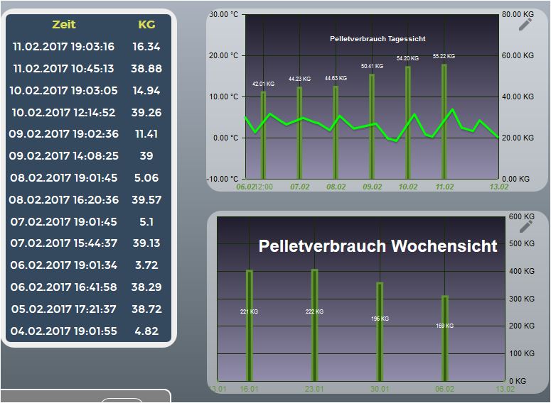

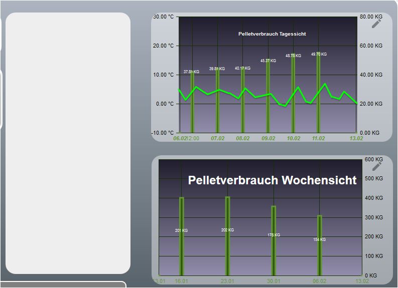

                    #38
                    mir ist noch etwas seltsames im Zusammenhang mit SQL aufgefallen. Die Flot-Grafiken zeigen unterschiedliche Werte an.
                    Ich habe einen direkten Vergleich vorgenommen. Die angezeigten Daten hätten identisch sein sollen.
                    Das könnte ein Problem mit Flot im Zusammenhang mit der BETA sein ? (Ich nutze SQL-Light)
                    vG Looxer
                    Anzeige mit Version 0.11.2 ( Der richtige Wert wird angezeigt z.B. 55,22 wie man aus der history event liste sieht)
                    Anzeige mit Beta 0.12.8 (falscher Wert wie z.B. zum 11.02. ist nicht nachvollziehbar)
                    • HomoranH Nicht stören
                      #39
                      ich wollte der Sache mit der Eventlist auch gerade nachgehen und sehe das Widget gar nicht im normalen .vis
                      Ursache:
                      der view wurde mehrfach von Installation zu Installation ex- und importiert.
                      In dieser Installation sind die History-Widgets nicht installiert gewesen.
                      Trotzdem:
                      ist in der vis-beta das Widget zu sehen
                      Wie geht denn das?
                      Rainer
