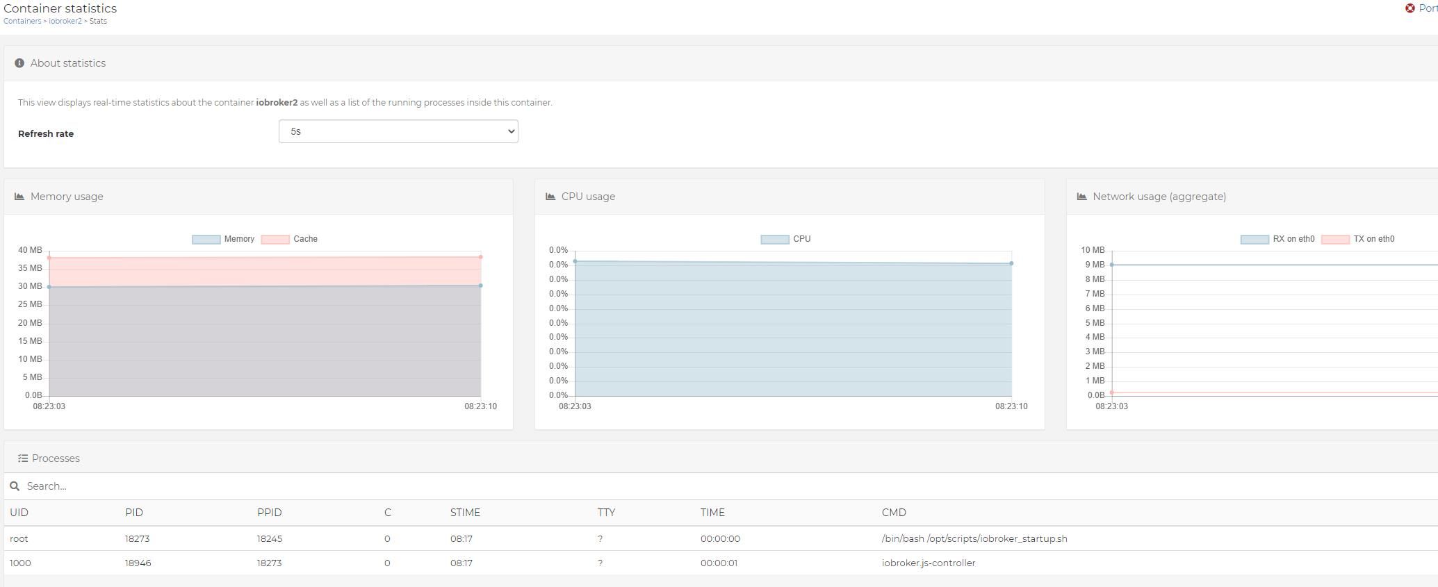

                                      • Amnesia1211
                                        Amnesia1211 @tijo last edited by
                                        @tijo sagte in [HowTo][Anleitung] Installation ioBroker in Docker auf Synology DiskStation:
                                        Ich habe heute versucht IoBroker in einem Docker meiner DS918+ zu installieren. Leider bleibt das iobroker_startup.sh Skript stehen. Unten sind die letzten Zeilen im Log. Hat jemand eine Idee?
                                        ----- Step 5 of 5: ioBroker startup -----
                                        Starting ioBroker...
                                        host.7bec5d4a35b6 check instance "system.adapter.admin.0" for host "a2ea88cc42b7"
                                        host.7bec5d4a35b6 check instance "system.adapter.discovery.0" for host "a2ea88cc42b7"
                                        host.7bec5d4a35b6 check instance "system.adapter.info.0" for host "a2ea88cc42b7"
                                        Bei mir das gleiche, leider startet iobroker nicht mehr. Installation neu gemacht und mehrfach versucht. Ohne Erfolg 😞
                                        Sunshinemaker 1 Reply Last reply Reply Quote 0
                                        • andre
                                          andre Developer @tijo last edited by andre
                                          @tijo @Amnesia1211
                                          Das Problem ist bekannt. Ich arbeite dran. Denke dass ich heute Abend zumindest einen ordentlichen Workaround anbieten/ implementieren kann.
                                          Irgendwas hat sich beim ioBroker oder beim Build-Prozess des Images geändert bzw. Ist nicht mehr so wie früher. Weiß nur noch nicht was. Analyse läuft.. 🙂
                                          Temporär könntet ihr versuchen eurem ioBroker Container den Hostnamen aus den letzten Log Zeilen zu geben. Also in eurem Fall
                                          a2ea88cc42b7
                                          Dann sollte zumindest ioBroker wieder starten.
