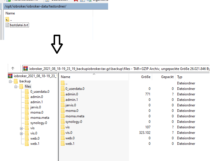

                        @bimmi sagte in Eigene Dateien im Filesystem wo speichern?:
                        Habe unter /opt/iobroker zwei Verzeichnisse erstellt und gehofft der Inhalt wird mitgesichert.
                        Es wird nur gesichert, was im "Dateien"-Tab hochgeladen wurde. Also z.B. als eigene Dateien unter 0_userdata.0
                        Ansonsten könnten verschiedene Instanzen noch ein dataFolder angeben, welches mit im Backup landet. Das heißt, nicht jedes Verzeichnis unter /opt/iobroker/iobroker-data wird mitgesichert.

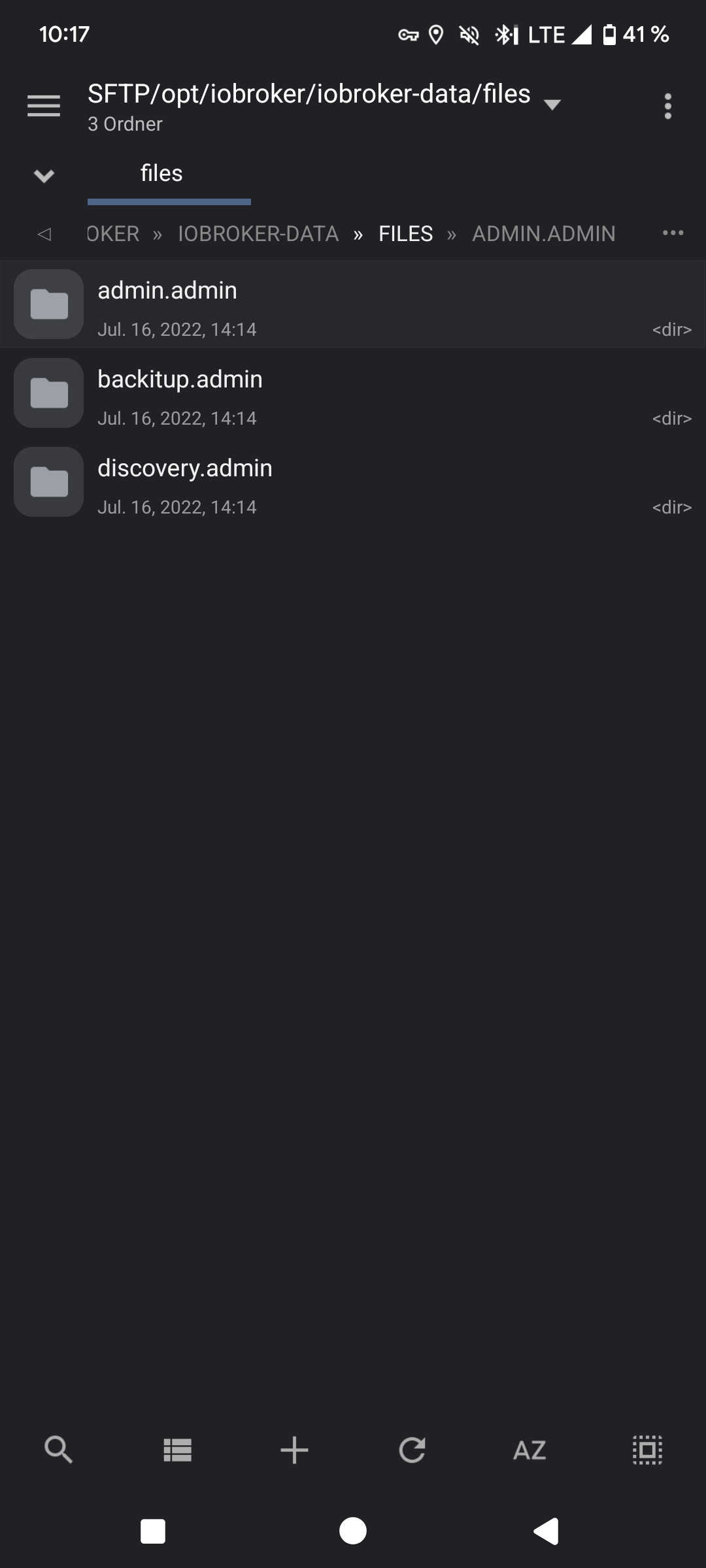

                            @bimmi mal schnell von unterwegs nen test Ordner angelegt, jedoch habe ich dann das Problem, dass ich den Ordner nicht über ssh sehen kann.
                            Kann es sein, dass das mit redis zusammen hängt? Ich habe unter files nur ein paar einsame Ordner.
                            Dann kann ich nicht mit einem bash Script drauf zugreifen.
                            Gruß Bimmi
                              Wo denn? Lad mal eine Datei hoch, auf die kannst Du auch per SSH dann zugreifen unter files. ABER: Es ist (AFAIK) nicht vorgesehen, dass man die Dateien dann anderweitig bearbeitet, löscht oder neue erstellt. Nur lesen wäre okay.
                              Der Grund ist, dass eine Datenbank (json-Datei) vom ioBroker gepflegt wird. Die wird natürlich nicht aktualisiert, wenn man das von extern bearbeitet.
                              Sag doch erstmal was Du konkret vor hast. Hier war die Frage nach Dateien und welche im Backup landen. Jetzt kommst Du mit Zugriff per bash.

                                @haus-automatisierung ok.
                                Ich habe zwei bash Script, die mir in regelmäßigen Abständen Werte abholen und diese in einer txt Datei speichern. Die Werte verarbeite ich u. A. Mit iobroker um sie grafisch aufzubereiten.
                                Dann habe ich eine weitere txt Datei wo verschiedene Sprüche drin stehen für meine e-ink displays 😁 die möchte ich nach und nach erweitern und brauche daher Zugriff über die Konsole da mir das bearbeiten über iobroker zu umständlich ist.
                                Ich habe die Ordner erstellt und (wie im Hinweis) auch zwei Dateien hoch geladen. Die Ordner bleiben auch unter Dateien jedoch kann ich sie im iobroker Verzeichnis nicht finden
                                Aber gut, wenn das nicht vorgesehen ist, dann muss ich mir da eine andere Lösung einfallen lassen.

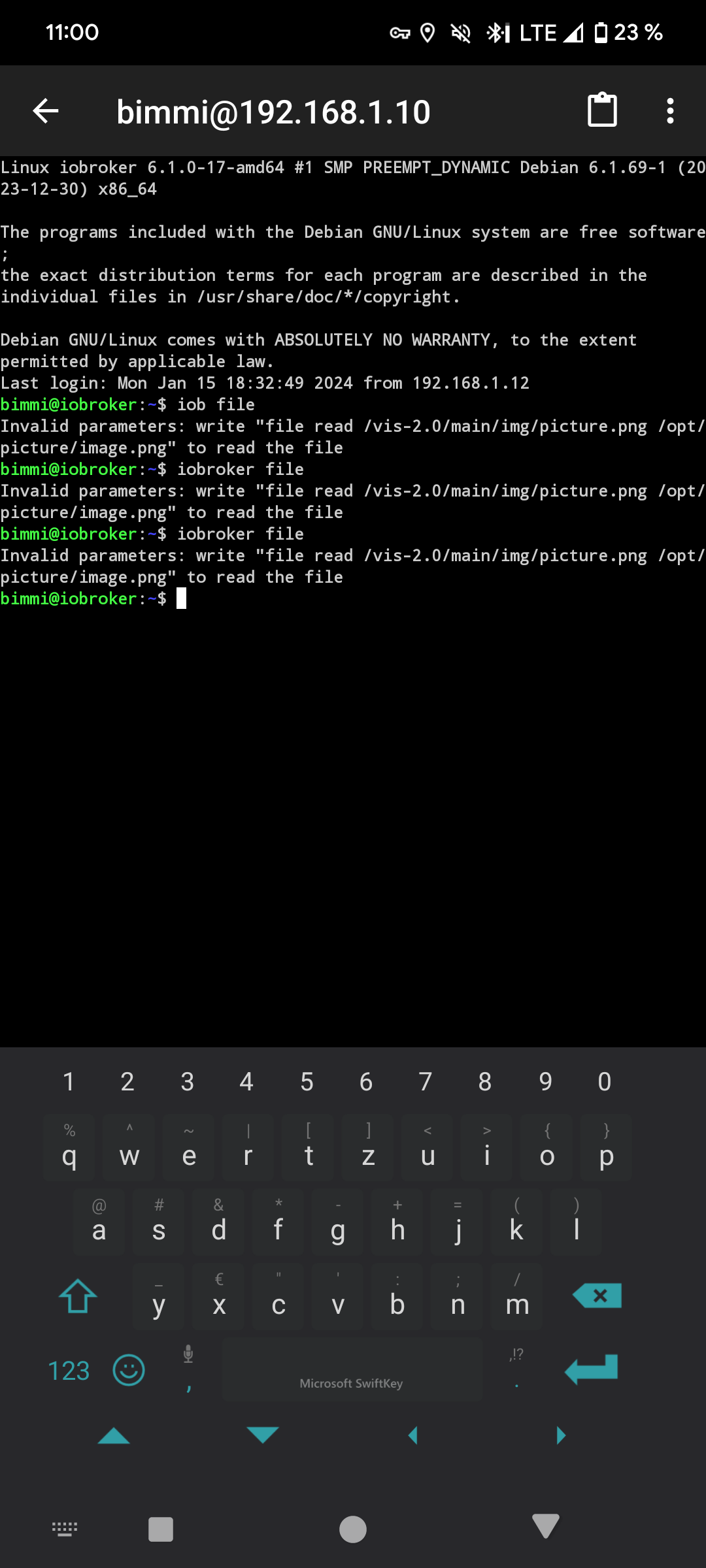

                                  Du kannst über das ioBroker CLI auch diese Dateien bearbeiten / schreiben:
                                  $ iobroker file --help
                                  iobroker file
                                  File management
                                  Commands:
                                    iobroker file read <iobroker-path-to-read> [<filesystem-path-to-write>]  Read file from iobroker path and optionally write to destination
                                    iobroker file write <filesystem-path-to-read> <iobroker-path-to-write>   Read file from path and write it to iobroker path
                                    iobroker file rm <iobroker-path-to-delete>                               Remove file
                                    iobroker file sync                                                       Sync files
                                  Options:
                                    --help  Show help  [boolean]
                                  mkleine@iobroker:~$ echo "test" > ~/test.txt
                                  mkleine@iobroker:~$ iobroker file write ~/test.txt 0_userdata.0/test.txt
                                  File "/home/mkleine/test.txt" stored as "test.txt"
                                  B 1 Antwort Letzte Antwort

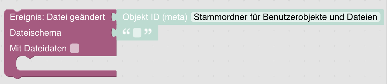

                                      Kann ich auf die Dateien dann auch über blockly z.B. zugreifen? Über exec?
                                      Für Blockly gibt es z.B. Trigger "Datei geändert":
                                        Aber es gibt aktuell noch keine Bausteine für "Datei lesen" oder "Datei schreiben". Das geht am besten mit einer JavaScript-Funktion. Über exec wäre ein unnötiger Umweg.

                                        @haus-automatisierung Und wie sieht es mit dem ausführen eines scripts aus? Bzw mit dem auslesen der txt Datei? Wie wäre da der Pfad wenn die Dateien in userdata gespeichert werden?
                                        Ich komme über iobroker file nicht auf die Dateien. Da hängt es hier noch.
                                        Edit: gesehen, das bei dir da die help aufgerufen wurde.
