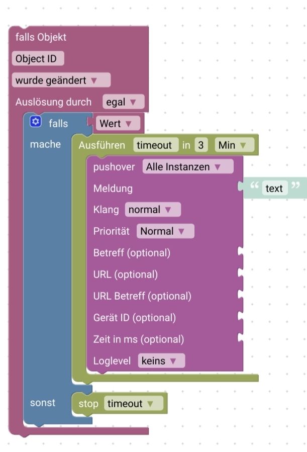

                @willes sagte in HMIP Fenstersensor Pushovermeldung nur bei Öffnung erhalten:
                Die Fnktion soll sein, dass nach Öffnung des Fensters (Bad lüften) eine Zeit verstrichen wird und dann eine Nachricht per Pushover an mich gesendet wird.
                Für eine Verzögerung solltest du noch einen Timeout Block einbauen.
                Der Timeout sollte aber beim schließen wieder beendet werden.

                        David G. @Willes last edited by
                        @willes
                        So ist es mit Timeout (abgesehen von den 2x triggern)

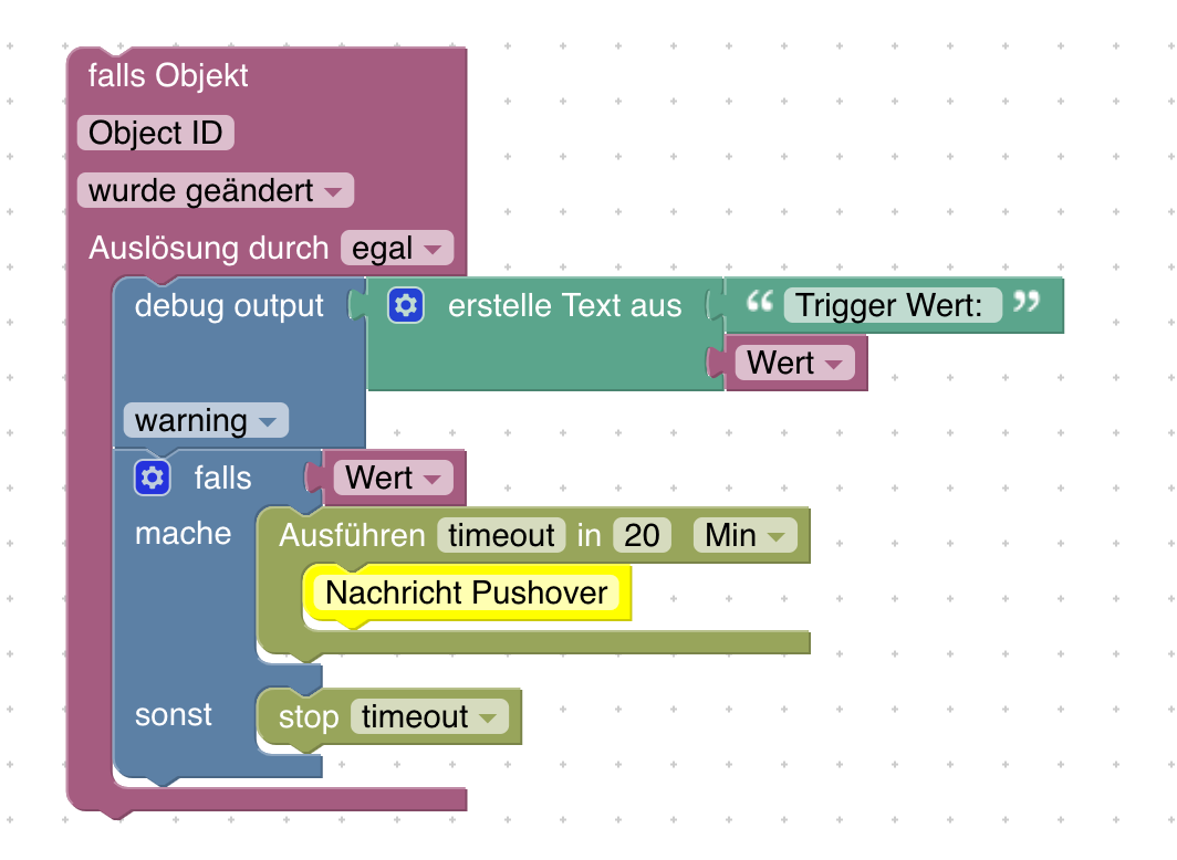

                                        • W
                                          @david-g
                                          dslraser 2 Replies Last reply Reply Quote 0

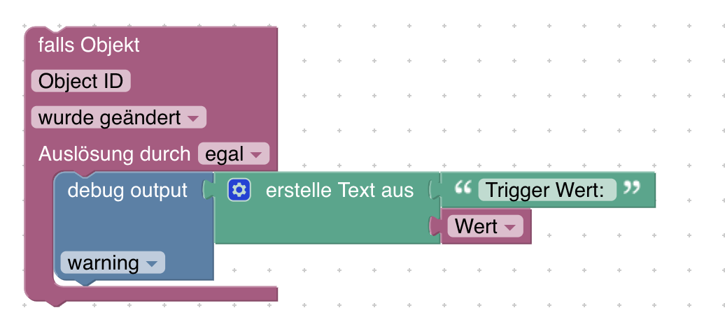

                                            dslraser Forum Testing Most Active @Willes last edited by dslraser
                                            @willes
                                            kopiere Dir den roten Wert Baustein und packe den mal in den Debug Baustein.
                                            Edit:
                                            (Trigger auf wurde geändert bei windowOpen)
                                            Fenster auf und zu machen und ins log schauen.
