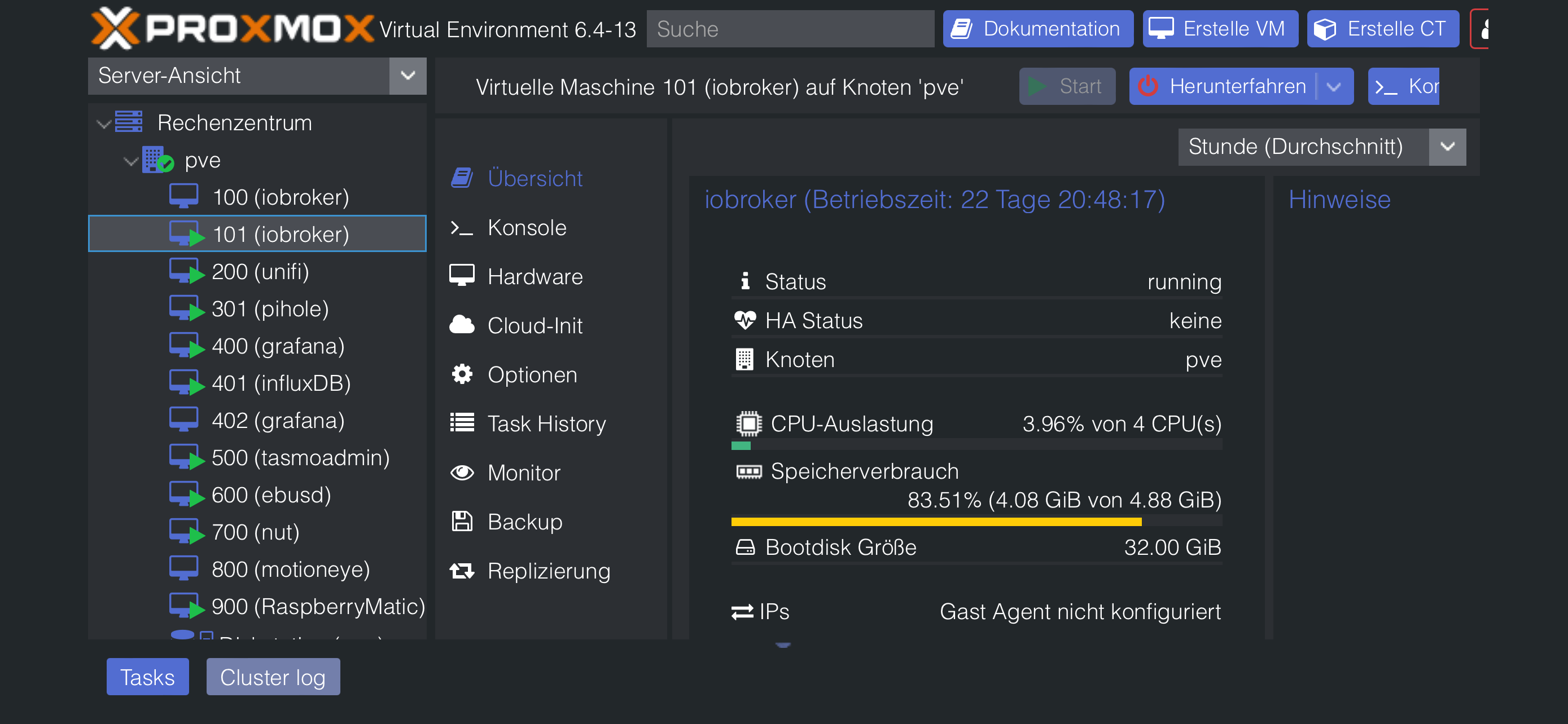

      Ich wüsste auch nicht wie ich den swap einstellen kann. Allerdings habe ich auch dieses Problem nicht, dass irgendwas voll läuft…

        @saeft_2003 Den Swap-Speicher stellt man in einem LXC-Container ein. Du hast aber ioBroker in einer VM installiert.

          Ah ok ich dachte das funktioniert in einer VM genauso.

            @bahnuhr Du verwendest eine VM.
            Da musst du über die Konsole direkt in der VM den Swap einstellen.
            Den kannst du aber dann in Proxmox auch nicht explizit sehen.
            Ich habe auch eine VM am laufen (nicht ioBroker) bei der der Speicher scheinbar volläuft. Aber das ist vermutlich eine falsche Anzeige in Proxmox. Die VM bei mir nimmt sich irgendwann 98% vom Hauptspeicher (laut Proxmox) und geht nicht mehr runter.
            Die VM läuft aber mit normaler Geschwindigkeit weiter. Das ist vermutlich irgendwann die Anzeige für den vom System reservierten Speicher unter Linux und nicht der tatsächlich genutzte Speicher. Allerdings weiß ich hier nicht ob das auch beim Balloning so angezeigt wird, da ich das nicht nutze.
            In deinem Fall ist das nach meiner Meinung aber auch falsch eingestellt. Beim Balloning ordnet man doch normalerweise einen Minimalspeicher zu. Also beispielsweise 3 GB und lässt den dann bis maximal 6 GB hochlaufen. Denke zumindest das ich das mal so gelesen habe.
            Über die Konsole kannst du dann auch den Neustart auslösen.
            Wenn du das aus dem ioBroker machen willst kannst du dir mal den Adapter "linux-control" anschauen. Mit dem erledige ich solche Sachen per Knopfdruck. Da funktionieren auch ganz bequem die Updates drüber.

                  @chaot Habe die InfluxDB V1.8, welche auf meiner ioBroker-System lief deinstalliert. Bis jetzt wird gar kein Swap-Speicher mehr beansprucht. Vielleicht lag es ja daran?!?! Die neue InfluxDB läuft jetzt in einem extra LXC-Container unter Proxmox.

                          @chaot sagte in Frage zu Swap unter Proxmox:
                          Läuft da Qemu Agent?
                          https://pve.proxmox.com/wiki/Qemu-guest-agent
                          Chaot 1 Reply Last reply Reply Quote 0

                            Kannte ich nicht, bzw. habe ich so nicht beachtet.

                              @chaot muss aber auch installiert sein, also nicht nur aktiviert in Proxmox. Dann sollte die Anzeige zwecks Ram auch stimmen.

                                Ja, scheint tatsächlich jetzt zu stimmen.

                                  @crunchip sagte in Frage zu Swap unter Proxmox:
                                  wo muss man dies installieren.
                                  per putty auf proxmox ?
                                  oder bei der VM ?
                                  oder bei beiden ?
                                  • Chaot
                                    Chaot @bahnuhr last edited by
                                    @bahnuhr Auf der VM und dann in Proxmox aktivieren.
                                    Anleitung: https://pve.proxmox.com/wiki/Qemu-guest-agent
