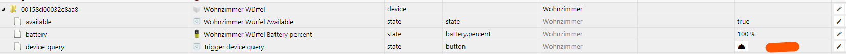

          @kusselin Nein brauchst Du nicht rauslöschen - dann kommt so eine Meldung, dass sich das Gerät selbst announced hat. Das benötigt wesentlich weniger Kommunikation als wenn Du es löschst und nochmals komplett interviewed wird.
          Seit den neuesten Versionen erholt sich das auch manchmal selbst.
          Geh mal in Deine Objekte zu dem Würfel und drück den device-query Knopf - vielleicht erwischt er ihn ja. ;)
          KusselinK Offline
          KusselinK Offline
          Kusselin
          #64
          @mickym sagte in Muss ich hier nochmal Paaren?:
          nee geht net :-( schade

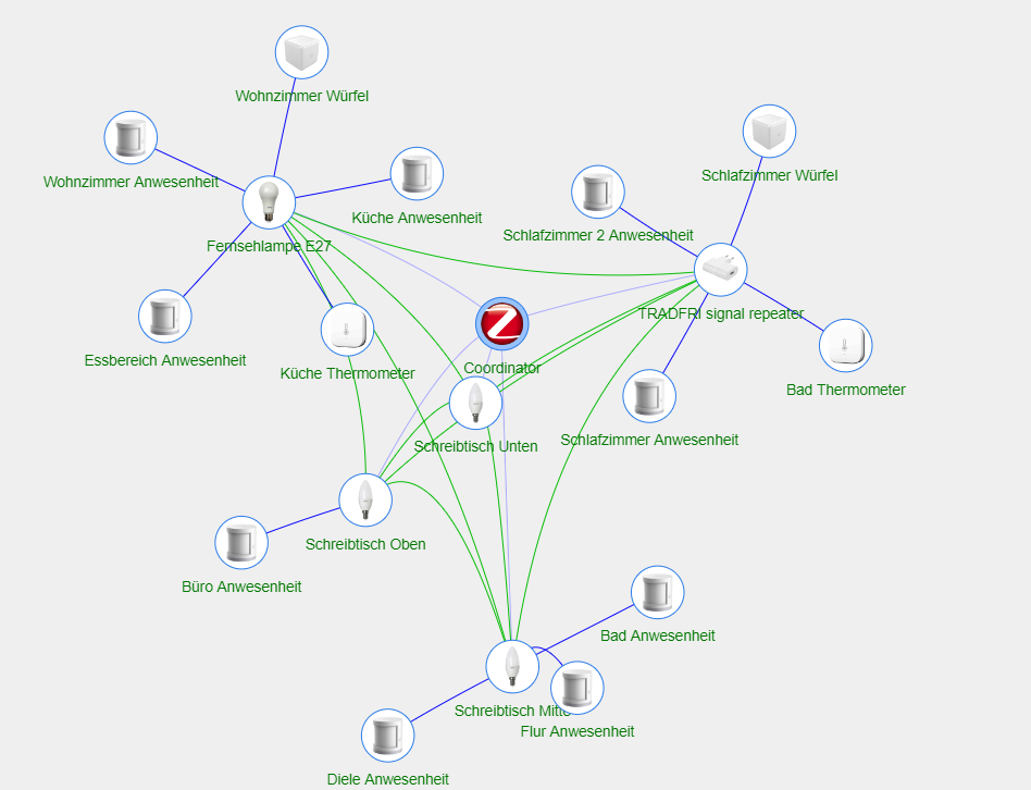

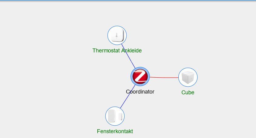

                                  @kusselin was bedeutet auf den Bildern die blaue grüne und bei mir die rote verbindunglinie(n)??
                                  rot schlecht?
                                  grün gut?
                                  blau?
                                  • KusselinK Kusselin
                                    rot schlecht?
                                    grün gut?
                                    blau?
                                    mickymM Offline
                                    mickymM Offline
                                    mickym
                                    #77
                                    @kusselin
                                    ROT = KEINE Verbindung (Erklärungen in der Kartenkonfiguration).
                                    ansonsten siehst Du in der Kartenkonfig:
                                    Wenn ich bei mir die grünen Linien vom unteren Bild ausblende - siehst Du nur noch die, die direkt miteinander Kontakt haben. Geschwister sind meines Erachtens nur die Router einer Baureihe (Tradfri Devices).
                                    KusselinK 1 Antwort Letzte Antwort
