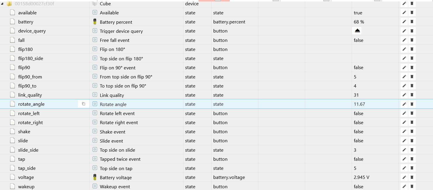

                  @kusselin komisch, habe jetzt nochmal gepaired erfolgreich aber wenn ich in die objekte gehe dann müssten doch informationen kommen wenn ich schüttel drehhe usw..macht er aber nicht :-(
                  Unter instamzem ist das gleiche Bild nach dem pairen erschienen...Zwischenablage01.jpg
                  K crunchipC 3 Antworten Letzte Antwort
                  • KusselinK Kusselin

                    @kusselin Wenn so etwas unplausibles passiert (Objekte werden nicht aktualisiert) erst mal Browser refresh probieren - den "großen in Browser-Adresszeile, nicht nur den "kleinen" in der Objektansicht

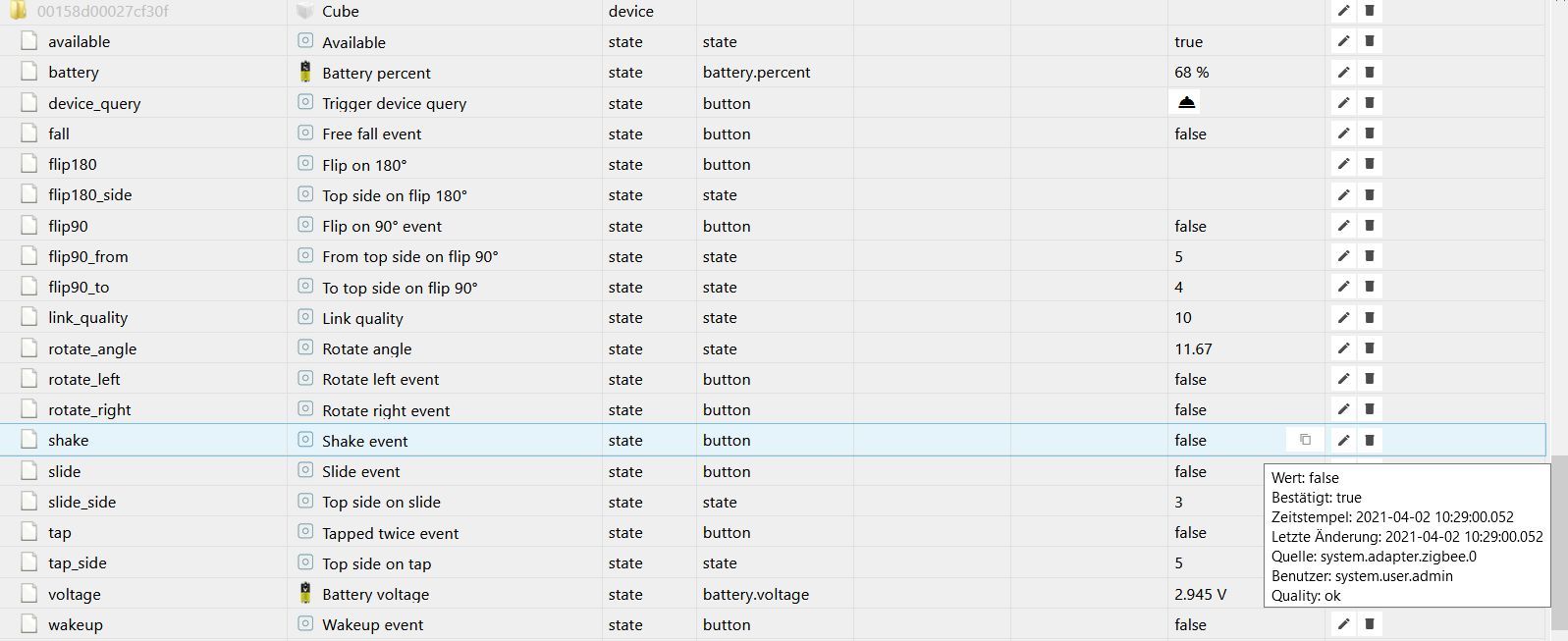

                      @kusselin bei shake hast du ein false, welchen Zeitstempel hat dieser DP denn, Browser mal aktualisieren(F5)
                      • KusselinK Offline
                        KusselinK Offline
                        Kusselin
                        schrieb am zuletzt editiert von Kusselin
                        @crunchip
                        hi das mit dem Browser refresh war eine super idee....jetzt macht er die Infos .

                            @crunchip o.k. kannst du mir bitte noch sagen wie ich den Datenpunkt Zeitstempel finde?
                            K 1 Antwort Letzte Antwort
                              K Offline
                              K Offline
                              klassisch
                              schrieb am zuletzt editiert von klassisch
                              @kusselin mousover also einfach drüber hovern und stehen bleiben. Über den Wert. Also Zahl, true oder false

                                @klassisch so:

                                    @kusselin Ja ganau so. Also heute 10:29

                                        @kusselin Den Cube kenne ich nicht. Ich nutze hier aqara Bewegungsmelder, die noch mit 2.665V laufen. Allerdings aus alten Alkali Mangan-Zellen, die schon ein Leben in einem Homematic-Gerät hinter sich haben und so noch etwas ausgelutscht werden.
                                        Könnte aber sein, daß Deine Batterie trotz guter Spannung einen zu hohen Innenwiderstand entwickelt hat. Also der (temporäre) Tausch ist ein Versuch wert, auch wenn es wahrscheinlich nicht die Ursache ist.

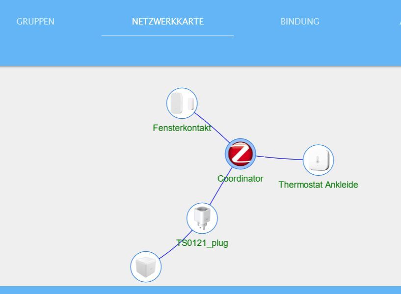

                                        Braucht der Cube einen repeater oder hat der eine Direktverbindung zum Coordinator?
                                        KusselinK 1 Antwort Letzte Antwort
                                          @klassisch wenn ich aber den cube um 180 Grad drehe dann kommt kein event..das ist schon richtig was crunship sagt........weiss halt auch nicht weiter :-(
