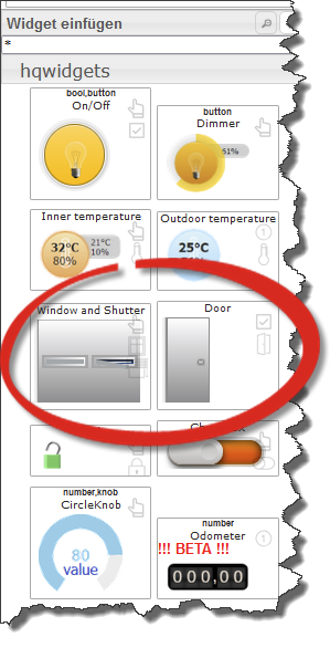

            Die Fenster-Widgets machen genau das. "hqwidgets - Windows and Shutter" haben Symbolik für Jalousien und stellen auch dar ob ein Fenster geöffnet ist. Dazu das Feld Festerblatt-Sensor mit deinem Sensor verbinden und fertig. Das gibts auch für Türen. Fenster kann man ein oder zweiflügelig einsetzen, jeweils mit eigenem Sensor.

                          Das sind keine Icons.
                          Das wird alles per CSS zusammengeklöppelt. Kommt aus den HQ-Widgets.

                                Habe es noch mal neu installiert, Siehe da die beiden Elemente sind da.
                                Danke schon mal dafür.
                                Wie kann ich die denn nun so bearbeiten, das das Fenster offen ist?
                                CCS habe ich mich bis dato noch nicht mit auseinander gesetzt.

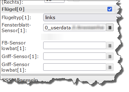

                                  Musst Du auch nicht. Das macht das Widget von allein.
                                  Musst Du nur entsprechend verdrahten.

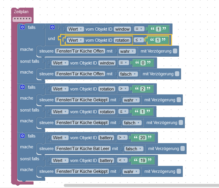

                                    Ja das funktioniert,
                                    nur mit meinen Shelly Fensterkontakten nicht...
                                    Es ist Type State und Rolle Value deswegen funktioniert es bestimmt nicht.
                                    Habe es eben mit einem anderem Schalter versucht, da geht es.
                                    Ich denke das ich mir dafür Punkte anlegen muss.
                                    Ich danke dir für die schnelle Hilfe.

                                      @padi0-000 sagte in Vernünftige Icons:
                                      Das geht mit allen Datenpunkten. Evtl. muss ein gesetzter Filter entfernt werden.
                                        was verstehst du unter
                                        richtig offen, oder gekippt?
                                        wie hast du das Widget denn konfiguriert?
                                        zeigen!
                                        P 1 Antwort Letzte Antwort
                                          P Offline
                                          P Offline
                                          padi0-000
                                          @codierknecht sagte in Vernünftige Icons:
                                          Habe mir sowieso ein Script gebastelt, damit ich den zustand Gekippt auswerten kann. Das erfolgt über Neigungswinkelfunktion im Sensor.
                                          Aber mit dem Filter hast du recht gehabt.
