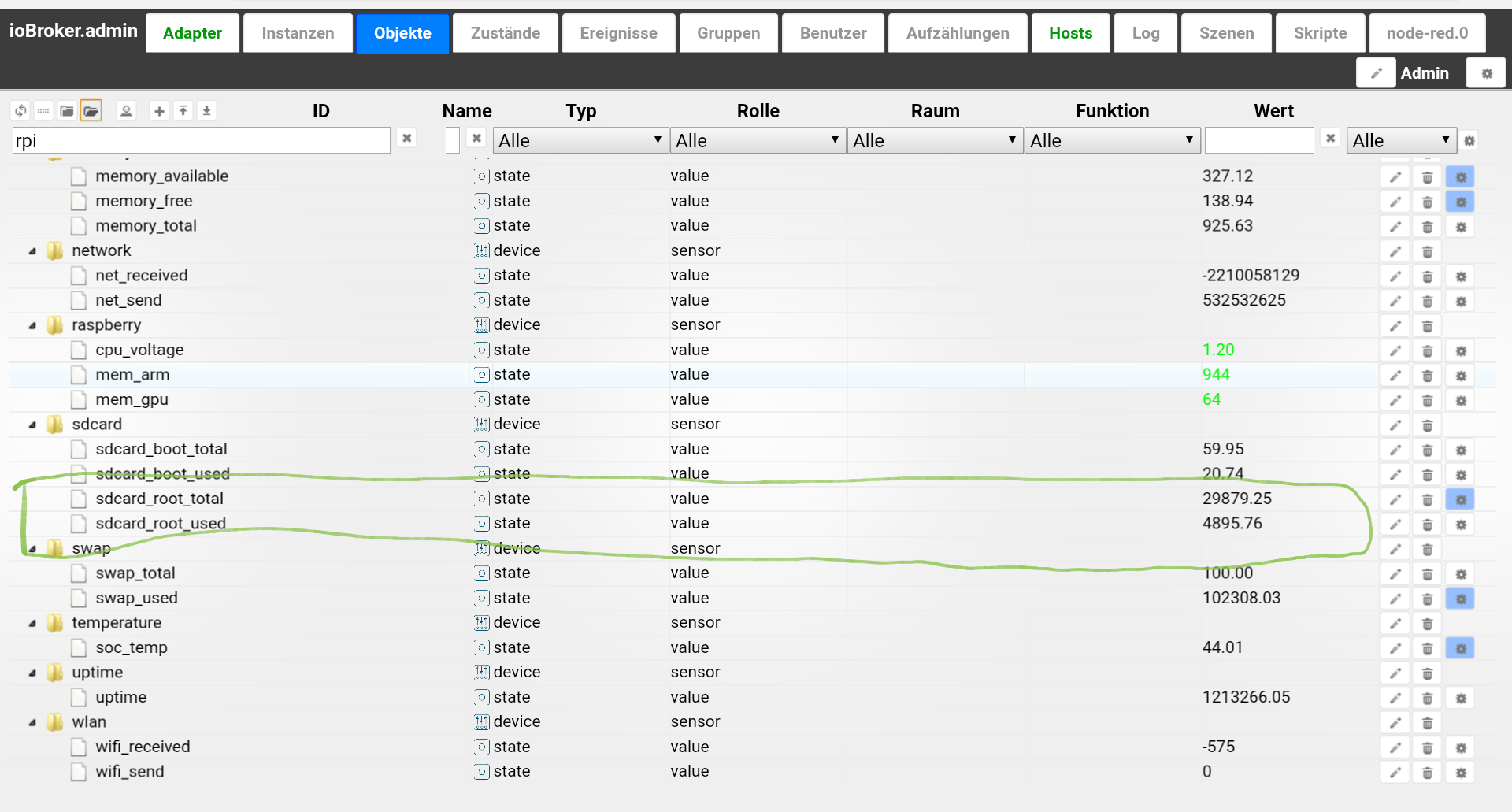

                              @Rainer: Der Raspberry Pi Adapter meldet mir unter SDcard root used 12959, und total 14440 und so dachte ich das Ding ist schon voll???
                              Die SD Karte ist ganz neu.
                              Ich denke ich riskiere das. Kann man noch irgendetwas abstellen, was ständig auf die Karte schreibt?
                              • Homoran
                                Ich versuche gerade auf meinen pi3 zu kommen
                                Solange vorab
                                Hast du die raspi-config aufgerufen und das filesystem erweitert?
                                Ok, die werte sind in MB.
                                Dann ist deine Karte wirklich bald voll.
                                Meine rennt seit bestimmt über einem Jahr und sieht so ^^ aus.
                                Was um alles in der Welt hast du da drauf?
                                Rainer

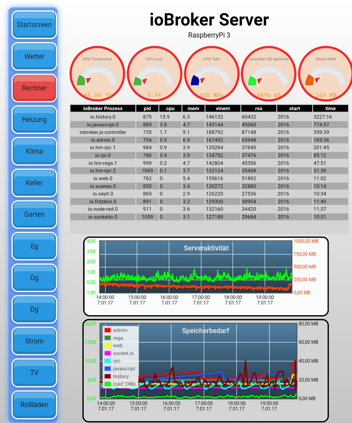

                                    Offtopic @Rainer
                                    Aber kannst du mir verraten woher du die Werte aus deinem Screen für die CCU nimmst?
                                    Vielleicht ist das der Ansatz für meinen 2 Raspi als Überwachung.
                                    Gruß Sven
                                    • Homoran
                                      Hallo Sven,
                                      Ich weiss zwar nicht wo du hier
                                      @Sven_Tengeler:
                                      Screenshot_20170107-093205.jpg ` 😄
                                      Daten aus der CCU siehst, aber ich weiß ja dass ich diese Daten irgendwie visualisiere.
                                      Die Daten dafür bekomme ich aus der CCU, alchy hat da mal diverse Scripte geschrieben um die Vitalwerte in Systemvariable zu schreiben.
                                      Diese sysvar stelle ich dar.
                                      Um Daten aus einem anderen Raspi zu bekommen auf dem kein iobroker Client läuft, müsstest du eine ssh vetbindung dahin aufbauen und die Daten auslesen.
                                      Rainer
