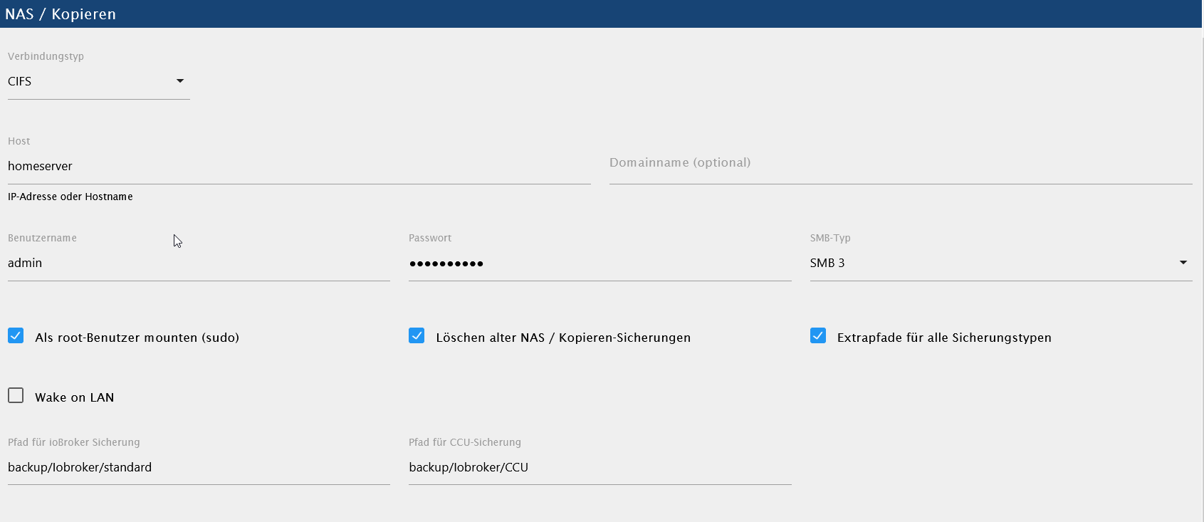

        Jetzt sieht meine Konfig so aus.
        Alero
        J crunchipC 2 Antworten Letzte Antwort

          habe ich vergessen einzutragen.
          Alero
          Jan1
          @alero
          und die Fehlermeldung ist weg, oder wie sieht die jetzt aus?

                @alero gib mal die IP ein anstatt homeserver und bei Pfadangabe fehlt ein /
                A J 2 Antworten Letzte Antwort

                  @crunchip
                  siehe oben. Hatte ich auch schon probiert. Gleicher Fehler.

                    @crunchip
                    Da fehlt kein /, sieht bei mir genau so aus. Wobei die Frage immer noch offen ist, ob Share "backup" heißt.
