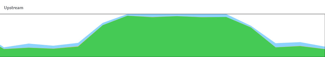

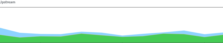

                                  @randyandy Hier mal zwei Ansichten die ich heute gemacht habe.
                                  iobroker mit 16000 Objekten, VPN Verbindung, 1 Mbps Upstream (leider :(, aber egal , das wichtige ist ja das Verhältnis zwischen den beiden)
                                  • In der ersten greife auf den Objekt Baum zu und öffne dort Strukturen
                                  • In der zweiten mache ich im Skript Editor die Auswahl eines Objektes über den Dialog
                                  Edit:
                                  Bei Webservern ist es ja so dass bestimmte Prozesse völlig lokal auf dem Server ablaufen und nur die Display Daten übertragen werden, andere Prozesse müssen die Daten übertragen um dann remote Daten zu verarbeiten und zurückzugeben. (mal vereinfacht ausgedrückt)
                                  Und so sieht das hier ziemlich genau aus. Die Anzahl der Objekte muss also einen direkten Einfluß haben auf die Öffnungsgeschwindigkeit des Dialoges im Script Editor auf dem entfernten Systems.
                                  mickym 1 Reply Last reply Reply Quote 0
