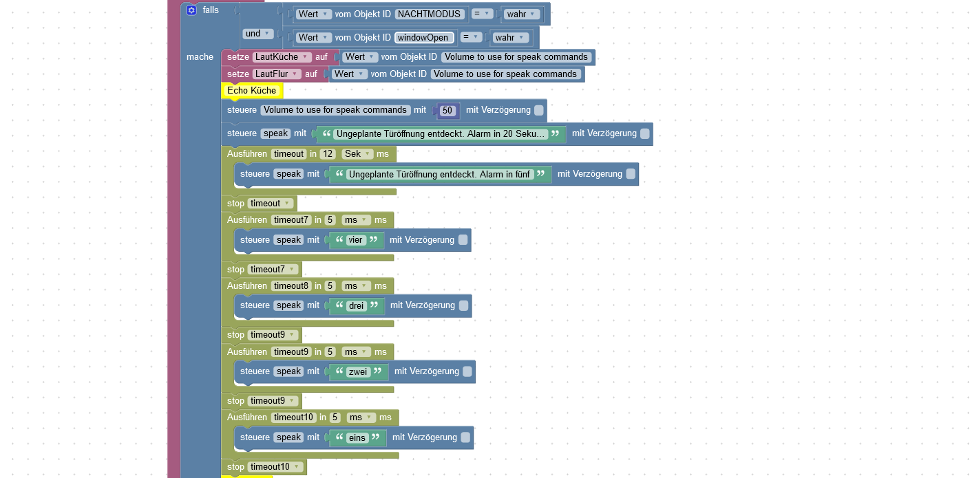

          • S
            Schomby @haselchen last edited by
            @haselchen Gerne:
            • Homoran
              Homoran Global Moderator Administrators @Schomby last edited by
              @schomby der stop timeout muss jeweils vor dem timeout kommen
              • haselchen
                haselchen Most Active @Homoran last edited by
                @Schomby
                Und die Zeit ist zu kurz.
                Du hast ms (Millisekunden) eingestellt.
                Änder das mal auf Sekunden.

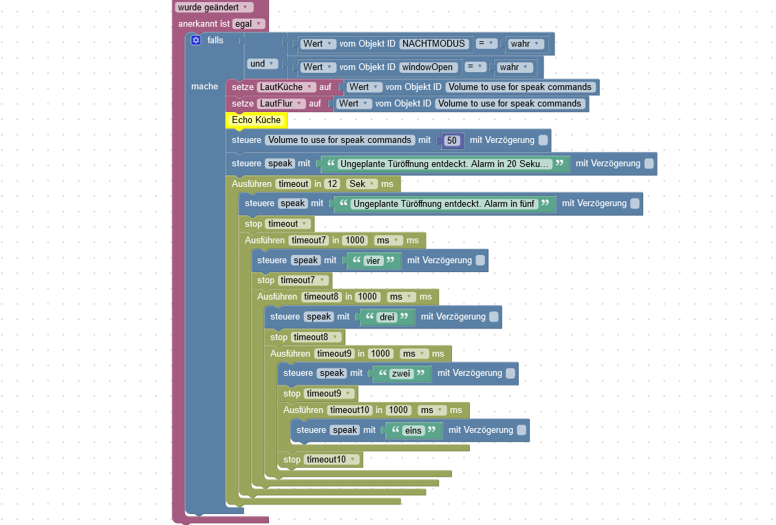

                • Homoran
                  Homoran Global Moderator Administrators @haselchen last edited by
                  @haselchen sagte in Warten in Regel:
                  @Schomby
                  die timeouts werden alle zurcselben zeit gestartet.
                  wenn du das nicht willst, musst du sie verschachteln.
                  • S
                    Schomby @Homoran last edited by
                    @homoran Verschachtelt habe ich es jetzt, die Zeit auch auf 1 Sekunde erhöht. Es herrscht trotzdem Chaos... Irgendwas mache ich wohl immer noch falsch...warten2.PNG

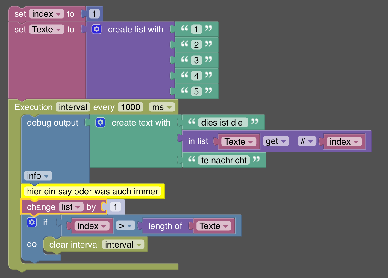

                          @schomby wenn das nicht geht.. nicht 5 timeouts sondern ein Intervall starten.
                          Vorher eine Liste mit 5 Elementen generieren - Texte eins, zwei, drei und so weiter. Dazu eine Variable „index“ auf 1 setzen.
                          Im Intervall: speak mit dem „Index“ Element der Liste, dann Index um einen erhöhen. Falls Index > 5 stop Intervall.
                          Das Delay beim Intervall ist die Zeit zwischen den Ansagen.
                          A.
