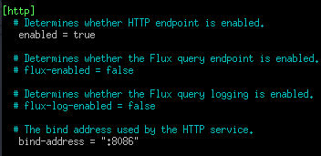

    Der http-Port ist richtig, die IP-Adresse stimmt, http ist enabled. Wobei das dann eigentlich nur das Browser-Interface betrifft. Das CLI sollte wohl davon unabhängig sein.

                          @hans_999 was ist denn in der
                          etc/influxdb/influxdb.conf
                          hinterlegt?
                          müsste so aussehen
                          netstat -naptu | grep LISTEN | grep influxd
                          müsste dir tcp 8088 tcp6 8086 ausgeben
