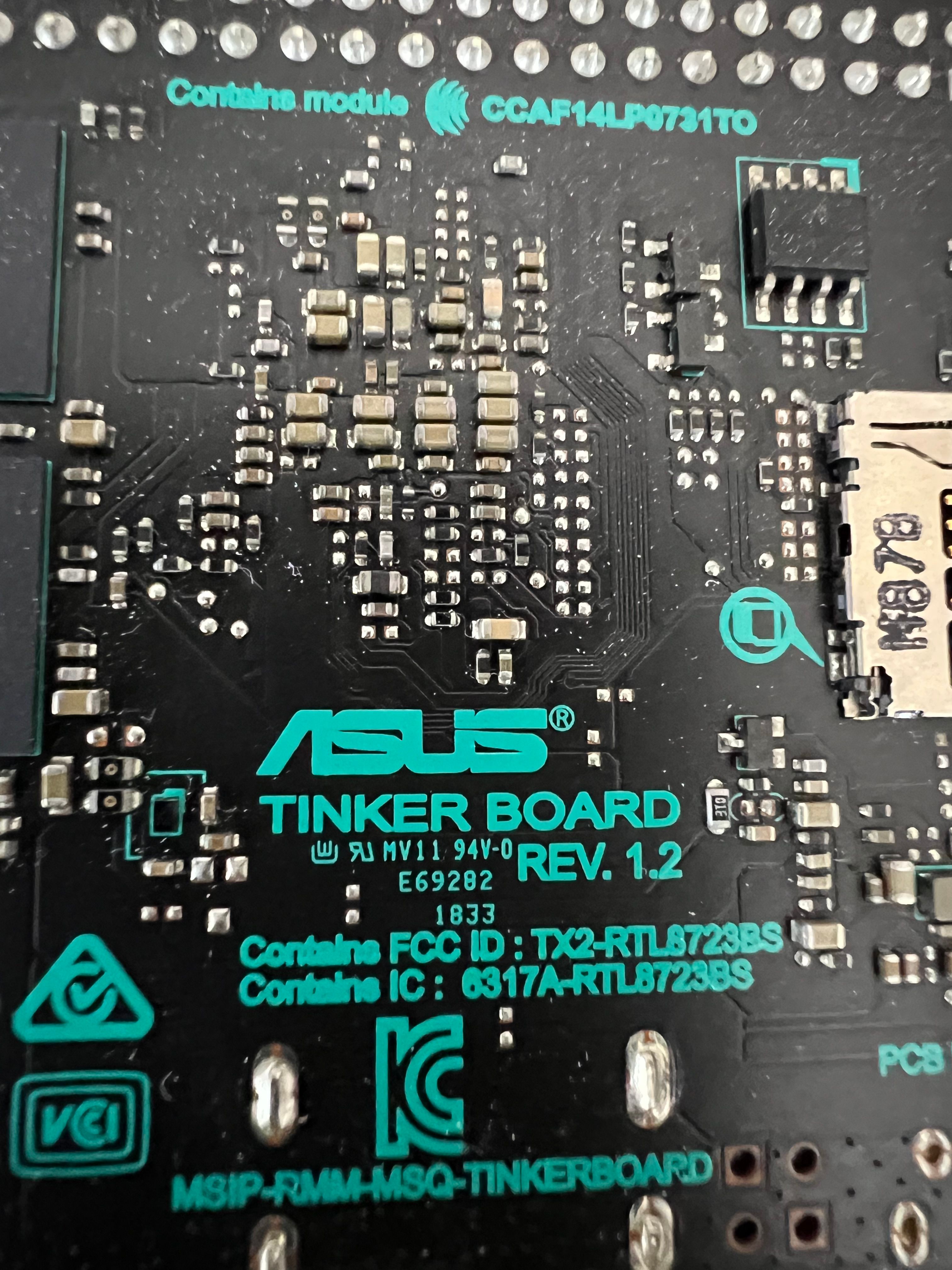

              LJSven last edited by
              Ich bekomme auf meinem Tinkerboard nodejs 16 nicht installiert. Es kommt immer diese Meldung
              Get:1 https://deb.nodesource.com/node_16.x stretch/main armhf nodejs armhf 16.20.2-1nodesource1 [24.2 MB]
              Err:1 https://deb.nodesource.com/node_16.x stretch/main armhf nodejs armhf 16.20.2-1nodesource1
                Writing more data than expected (24245194 > 24241614)
                Hashes of expected file:
              Was muss ich machen? Ratlos

                Jan1 @LJSven last edited by
                @ljsven
                1. Stretch ist tot
                2. Node 16 ist alt und 18 empfohlen
                Somit erstmal das OS auf der Kiste auf den aktuellen Stand bringen, der Rest sollte dann automatisch laufen

                  LJSven @Jan1 last edited by
                  @jan1 sagte in Diskussion zum HowTo nodejs-Installation und upgrade:
                  @ljsven
                  1. Stretch ist tot
                  Welches Image soll ich installieren? Hast du einen Link?

                    Jan1 @LJSven last edited by Jan1
                    @ljsven
                    Ich habe kein Tinkerboard und natürlich ein aktuelles Image 😉
                    Wobei Image??? kann man das Ding nicht manuell einrichten?
                      @ljsven
                      Ich meinte eher das passende OS für die Kiste. Ich war der Meinung, dass ich das aktuelle habe
                        @ljsven
                        Du hast mit Stretch Debian 9 am Start und aktuell wäre Bookworm Debian 12. Also 3 Versionen über deinem, vermeintlich aktuellen Strech 🙂
                          @ljsven
                          Verstehe ich ja… aber ich weiß nicht, welches Image ich genau brauche. Das ist meine Kiste ->
                            @ljsven
                            soll ich mich jetzt einlesen?
                            So wie es aussieht, gibts für das Ding nix aktuelles, somit dürfte dann mal neue HW anstehen, da das sonst eh nur ne Notlösung wird.
                            Edit:
                            Haben die Dinger wirklich nur 2GB RAM? Wenn ja, das ist eh zu wenig. Mindestens 4GB und das reicht oft nur bedingt.
                            • Homoran
                              Homoran Global Moderator Administrators @Jan1 last edited by Homoran
                              quak!
                              reicht bookworm?
                              dl.armbian.com leitet auf diverse Server um, dort Tinkerboard und archive. bookworm minimal ist auch dabei
                              J 1 Reply Last reply Reply Quote 0

                                Jan1 @Homoran last edited by
                                Meine erste Frage an Google hat mich auf die Asus Seite gebracht und da gibts nix außer Strech, somit bin ich mit meinem Quark hier eh raus.
                                • Homoran
                                  @jan1 google dumm ist!
                                  bei ARM SBC sollte Armbian immer die erste Anlaufstelle sein.
                                  Da läuft bei mir seit Cubietruck alles mit.

                                    LJSven @Homoran last edited by
                                    @homoran Danke Euch! Wie logge ich mich ein? Finde User und PW nicht … Sonntag morgen
                                    • Homoran
                                      Homoran Global Moderator Administrators @LJSven last edited by Homoran
                                      @ljsven sagte in Diskussion zum HowTo nodejs-Installation und upgrade:
                                      bei der erstinstallation?
                                      müsste root und 1234 sein, musst du dann aber ändern!
                                      siehe armbian.com
                                      • L
                                        @homoran DANKE EUCH!!!
