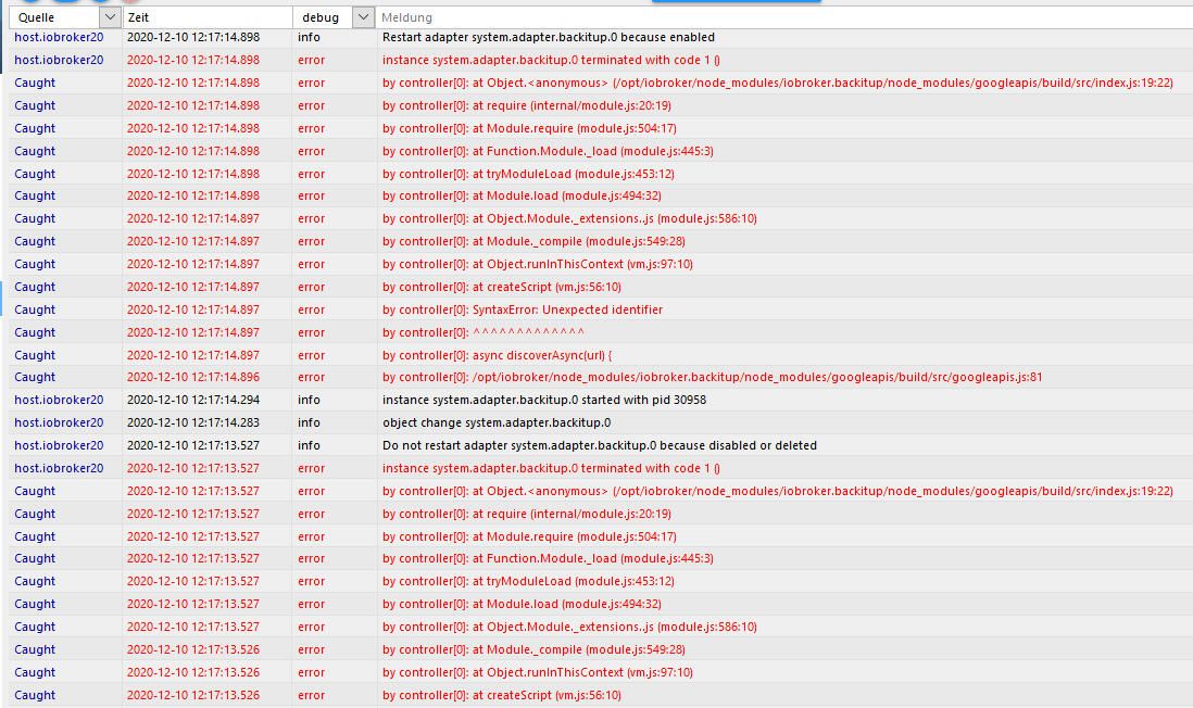

                                    jan_xx
                                    @jan_xx
                                    bin jetzt mit backitup bis auf 1.3.3 und er läuft immer noch nicht...:-(meldung.jpg

                                      micklafisch
                                      #21
                                      @jan_xx
                                      was sagt denn das Log beim starten vom Adapter?
                                      J 1 Antwort Letzte Antwort
                                      • M micklafisch
                                        @jan_xx
                                        jan_xx
                                        #22
                                        @micklafisch
                                        Sehr viele Meldungen, fehlt da noch was?
                                        • J jan_xx
                                          @micklafisch
