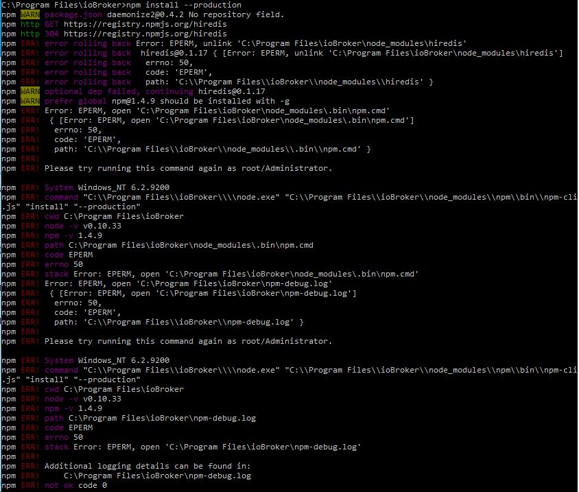

      ich hab gerade versucht ioBroker mittels des Installationspakets zu installieren. Zuerst sah es so aus als ob alles glatt läuft, aber dann ist die Installationsroutine stehen geblieben.
      Fehlermeldung siehe Angehängtes Bild.
      Händisches starten des Redis Servers als Dienst klappt nicht der Beendet sich immer gleich wieder.
      Ich hab dann nochmal die Installation durchgeführt mit Administrationsrechten um sicher zu gehen das es nicht daran liegt, das hat auch nichts gebracht.
      Diesemal sind mir auch Fehlermeldungen aufgefallen das Python fehlt. Wird Python von deinem Installer mit installiert?
      Ich installier jetzt einfach mal python von Hand, dann seh ich ja obs läuft.

          Hiredis war optional und diese Fehlermeldung ist zu ignorieren, aber verwierend. Neue Version ist sowieso ohne Redis.
