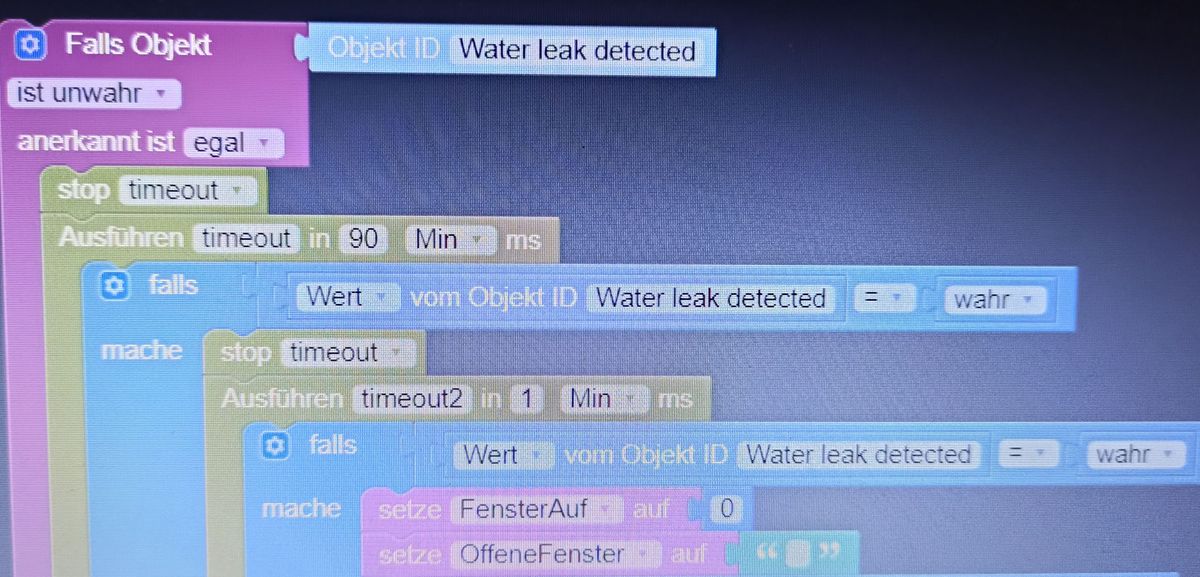

      Ich habe einen regensensor, der mir per Alexa sagt wenn er nass wird, welche Fenster noch auf sind, wenn es aber nur nieselt, kann das relativ häufig vorkommen, was natürlich völlig nervig ist, wie mache ich dass er mir maximal einmal pro Stunde, oder einmal alle zwei Stunden diese Meldung gibt, auch wenn es in der Zwischenzeit wieder nieselt?
      Ralla66 paul53 haselchen 3 Replies Last reply Reply Quote 0
      • Ralla66
        Ralla66 Most Active @Walter White last edited by Ralla66
        @Walter-White sagte in Regen Ansage maximal 1x die Stunde wie?:
        Geht technisch nicht.
        timeout, intervall, Wert abfragen ..............

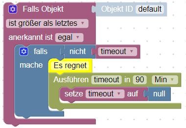

        • paul53
          paul53 @Walter White last edited by paul53
          @Walter-White sagte:
          Vorschlag:
          Walter White 1 Reply Last reply Reply Quote 0

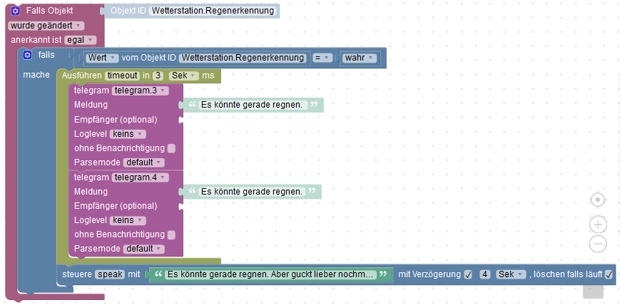

            • paul53
              paul53 @haselchen last edited by
              @haselchen sagte:
              Ich hab manchmal 100 Nachricht in 5min bei Telegramm.
              Dann muss sich der Wert des Trigger-Datenpunktes entsprechend oft ändern. In meinem Vorschlag oben, dient die Variable timeout (Variable des Verzögerungs-Timers) als Sperr-Variable und verhindert einen erneuten Timer-Start während der Verzögerungszeit.
              • haselchen
                haselchen Most Active @paul53 last edited by

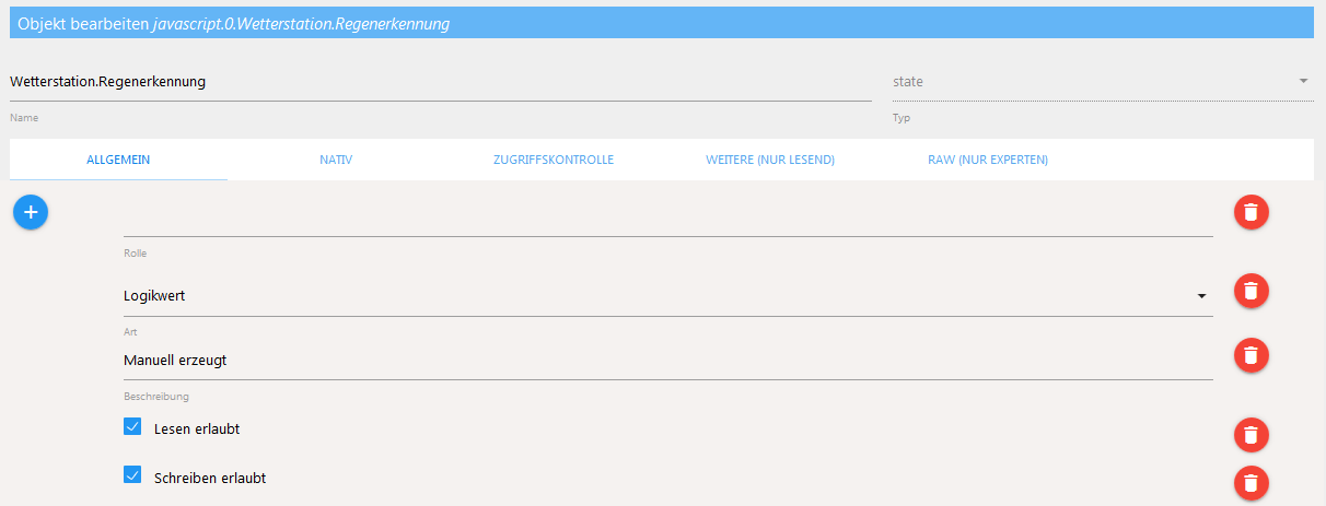

                Ist denn von meiner Seite aus alles korrekt angelegt worden?
                Blockly inklusive.
                • paul53
                  @haselchen sagte:
                  Blockly inklusive.
                  Ja, sieht soweit korrekt aus (nur etwas umständlich). Sind die kurzen Verzögerungen erforderlich ?
                  • haselchen
                    haselchen Most Active @paul53 last edited by haselchen
                    Du meinst die 4 sek ?
                    Das habe ich so eingestellt, um auf die Auslösungen vorher zu reagieren.
                    Datenpunkt schaltet auf true , Telegram Nachrichten werden verschickt....
                    Wenn das auch alles zeitgleich geht nehme ich die Verzögerung natürlich raus.
                    C 1 Reply Last reply Reply Quote 0

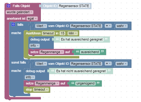

                    • C
                      claus1993 @haselchen last edited by
                      Ich habe in meiner Sammlung noch einen Blockly der erst Schaltet wenn es 15 Minuten geregnet hat. Vielleicht könnt ihr damit etwas anfangen.
                      • haselchen
                        haselchen Most Active @claus1993 last edited by
                        @claus1993
                        Das wäre als Warnung für die Frau zum Wäsche reinholen ein wenig zu spät 😁
                        • paul53
                          paul53 @haselchen last edited by paul53
                          @haselchen sagte:
                          Dann sende den Regenbeginn sofort und unterdrücke für z.B. 15 Minuten weitere Meldungen:

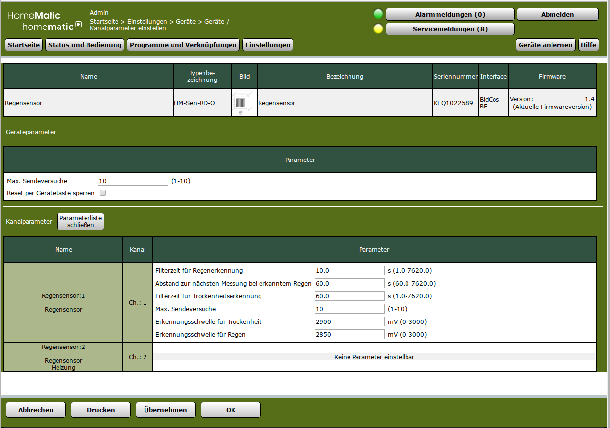

                                  Jepp, und zwar die "alte". + einen HM Regensensor, weil die Erkennung leichten Regens nicht wirklich zu den Stärken der (alten) Wetterstation zählt.
                                  • haselchen
                                    haselchen Most Active @Homoran last edited by haselchen
                                    @Homoran
                                    Der Sensor für knackige 100€ ist schon sportlich.
                                    Die Platine sieht komischerweise wie meine aus China aus 🙂 🙂
                                    Ich gehe davon aus, dass man nicht mehr viel einstellen muss, wenn man das Teil angelernt hat?!
                                    • Homoran
                                      Homoran Global Moderator Administrators @haselchen last edited by Homoran
                                      @haselchen sagte in Regen Ansage maximal 1x die Stunde wie?:
                                      naja, soviel habe ich nicht bezahlt:
                                      https://de.elv.com/elv-homematic-komplettbausatz-funk-regensensor-hm-sen-rd-o-fuer-smart-home-hausautomation-130209
                                      da gibt es aber Welten in der Qualität, wie schnell die Kontakte korrodieren. Soll nicht heißen, dass die von HM aus Platin sind. läuft aber bei mir schon seit Jahren ohne Probleme und Reinigung.
                                      Außerdem hat das Teil noch eine Programmierbare Heizung, die ich bei Feuchtigkeitserkennung zuschalte und dann möglichen Morgentau schnell abtrockne
                                      Nö, nicht wirklich (wenn wir von dem Regensensor reden)
