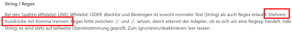

    In der Anleitung steht:
    Was ist aber, wenn man einen String entfernen möchte der auch ein komma enthält.

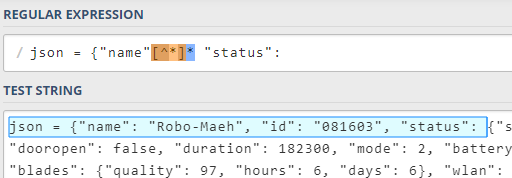

                  Folgenden Eintrag hab ich nun bei Bereinigen genommen:
                  json = ,/{"name"[^] "status": /,/ "clock"[^*]*true}/
                  Aus:
                  {"name": "Robo-Maeh", "id": "081603", "status": {"status": 17, "distance": 0, "stopped": false, "dooropen": false, "duration": 182300, "mode": 2, "battery": 100, "hours": 6}, "timer": {"status": 0}, "blades": {"quality": 97, "hours": 6, "days": 6}, "wlan": {"signal": -74}, "health": {"temperature": 23, "humidity": 25}, "clock": {"date": "2020-10-06", "time": "21:51:59", "unix": 1602021119}, "successful": true}
                  wird dann:
                  {"status": 17, "distance": 0, "stopped": false, "dooropen": false, "duration": 184100, "mode": 2, "battery": 100, "hours": 6}, "timer": {"status": 0}, "blades": {"quality": 97, "hours": 6, "days": 6}, "wlan": {"signal": -74}, "health": {"temperature": 23, "humidity": 25},

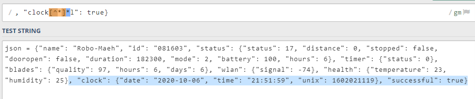

                  Nur das letzte Komma bekomme ich nicht weg.
                  In regex101 passt es.
                  Aber in iob will dies nicht so richtig.

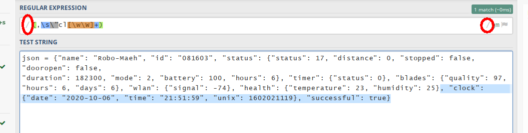

                    wie gesagt in regex101 tut es:

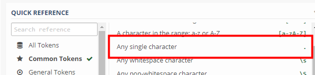

                      Ich verstehe nicht wo hier was für ein Regex machen soll. Im Screenshot ist ein anderes als im Text

                            erreicht habe ich dies bei Bereinigen mit:
                            es kommt dann:
                            -> Aber das letzte Komma geht nicht weg. Egal welcher regex ich benutze; (was aber in regex101 klappt)
                            Problem:
                            Adapter trennt die einzelnen Ausdrücke per Komma.

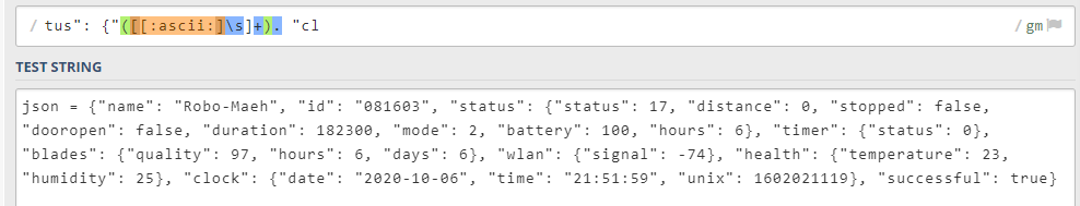

                              versuch es mal mit
                              tus": {"([[:ascii:]\s]+). "cl
                              regex101 hat mich gerade extrem verunsischert, üblicherweise steht ein Punkt für jedes beliebige Zeichen, anscheinend nicht in eckigen Klammern, also bei [.\s]+ gilt der Punkt angeblich tatsächlich nur als Punkt :-(
                              und du willst vorne hinter dem ersten "status" tatsächlich die führende geschweifte Klammer weg haben?

                                      Aber jetzt: tus": {"(.+\s.+\s.+), "cl
                                      oder: tus": {"([\w\W]+), "cl

                                        @Homoran sagte in Adapter "log Parser" - Komma bereinigen:
                                        Rainer,
                                        ich brauchs aber genau andersrum.
                                        gemacht werden muss:
                                        json = {"name": "Robo-Maeh", "id": "081603", "status":
                                        und
                                        Also der erste und letzte Teil, weil dies wird ja bereinigt.
                                        Stehen bleiben soll dann:
                                        Gerne auch in 2 matches.
                                        kann man ja dann mit Komma getrennt eintragen.
                                        Danke.

                                          @bahnuhr sagte in Adapter "log Parser" - Komma bereinigen:
                                          json = {"name": "Robo-Maeh", "id": "081603", "status": {"status": 17, "distance": 0, "stopped": false, "dooropen": false,
                                          Der 1. Teil geht so:
                                          Nur der 2. Teil geht nicht.
                                          Danke.
