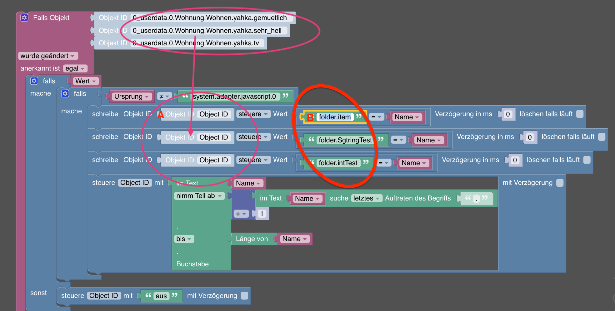

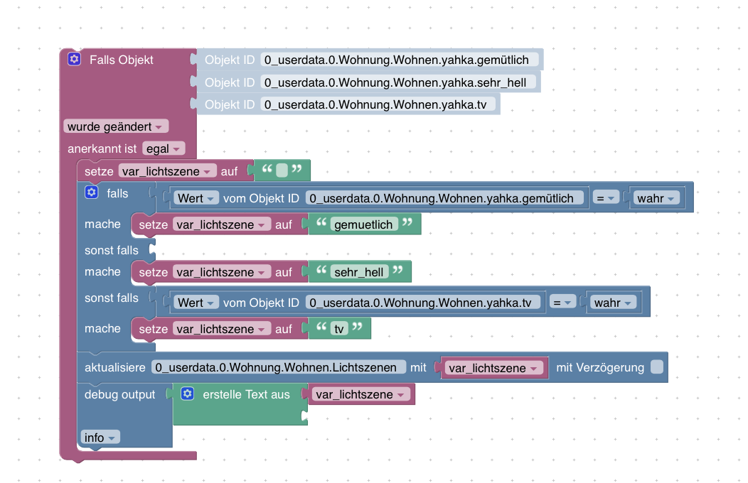

    Wenn bei A das Objekt "0_userdata.0.Wohnung.Wohnen.yahka.sehr_hell" steht, dann muss bei B "Wohnung.Wohnen.yahka.sehr_hell" stehen.
    D 1 Antwort Letzte Antwort
    • AsgothianA Asgothian

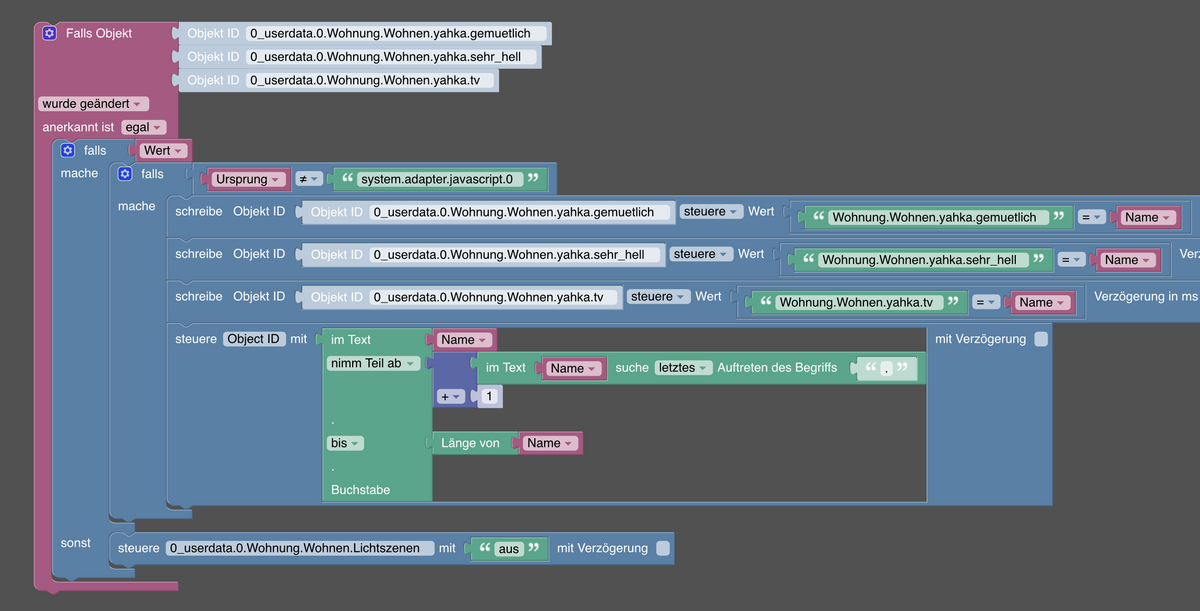

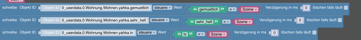

      dos1973
      @Asgothian
      so schaut's jetzt aus
      • D dos1973
        @Asgothian

        @dos1973
        so sollte es gehen

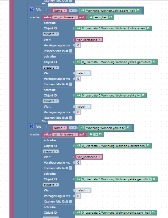

          ich versteh leider immer noch nicht - wo mein DP gefüllt wird mit der Variable aus Name

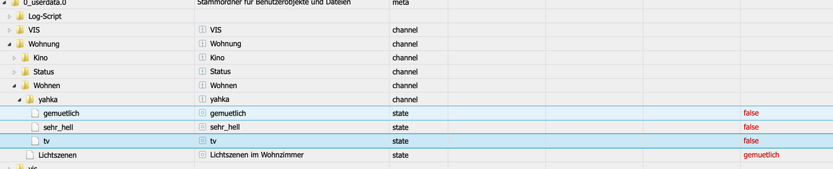

            dos1973
            so sehen meine DP aus.
            Der DP Lichtszene löst in Abhängigkeit des Wertes aus. also sehr_hell, gemütlich etc

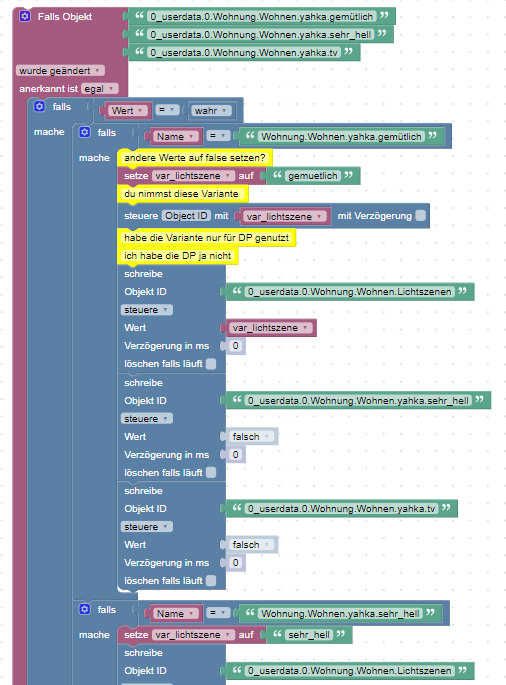

                  MCU
                  @dos1973
                  Mein Vorschlag wäre dieser:
                  Ist leider lang, da ich nicht die DP angelegt habe bei mir.
                  Du kannst ja die kleine Variante zum DP schreiben nehmen.

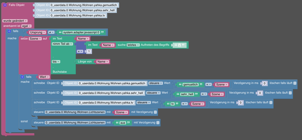

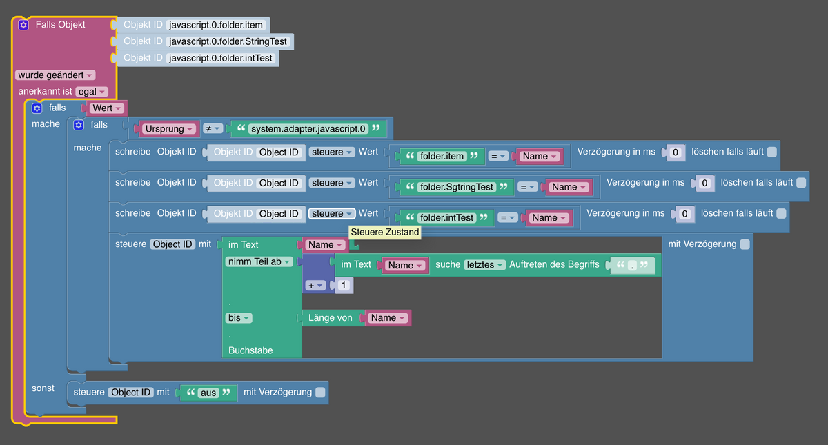

                    #21
                    @dos1973
                    Es war noch ein Fehler in dem Blockly das ich Dir gebaut hab. Nun geht es:
                    (Code direkt für dich hinter dem Spoiler)

                    Nachtrag: das Skript hat eine Besonderheit: Wenn du von einem Skript aus die Datenpunkte im Baum "0_userdata.0.Wohnung.Wohnen.yahka" veränderst dann wird nichts passieren. Um die Szene per Skript anzupassen musst du direkt "0_userdata.0.Wohnung.Wohnen.Lichtzene" verändern.

                      Asgothian
                      #22
                      @MCU
                      So kann man es auch machen. Es ist aber verhältnismässig lang und Unhandlich, und holt die Datenpunkte öfter.
                      Bei 3 Szenen vielleicht noch akzeptabel, aber was wenn der TE noch weitere Szenen integrieren will ?

                        dos1973
                        #23
                        @Asgothian
                        PERFEKT!
                        Läuft 1 A
                        Herzlichen Dank für deine Hilfe
                        • D dos1973
                          @Asgothian
                          PERFEKT!
                          Läuft 1 A

                          @dos1973 sagte in Beleuchtung schalten mit yahka und Apple Watch und blockly:
                          Läuft 1 A
                          Fein. Ich hoffe in der angepassten Version wird auch klar wo der Name der Szene her kommt :)

                            dos1973
                            #25
                            @Asgothian
                            ja habs verstanden zumindest Theoretisch ;-)
                            du schneidest vom Gesamtpfad den letzen Teil ab und packst es in die Var Szene.
                            Was ich nicht verstehe der wer "WERT"
                            falls WERT mache.
                            Was ist in dem Fall der Inhalt von Wert?

                              #26
                              @dos1973
                              Der "Wert" Baustein beinhaltet den Wert des Datenpunktes der den Trigger ausgelöst hat. Also Wahr wenn einer der Schalter eingeschaltet wurde, falsch wenn ein Schalter bei Yahka abgeschaltet wurde.
                              falls WERT mache
                              ist das gleiche wie
                              falls WERT=TRUE mache

                                dos1973
                                #27
                                @Asgothian
                                ok, glaub habe es .
                                meine 3 trigger werden überwacht - und der der "wahr" ist wird im WERT als True übernommen und schreibt/ steuert dann, meine Lichtszene
                                  @dos1973
                                  A
                                  dos1973
                                  #28
                                  Was hat das für einen Hintergrund? Kannst du mir dazu noch etwas sagen
                                  Verstehe gerade nicht warum ich diese "Firewall" brauche. Irgendwann komme ich auf die Idee in diese Werte etwas via Script reinzuladen und werde nie verstehen warum es nicht funktioniert ;-)
                                  • D dos1973
                                    AsgothianA Offline
                                    AsgothianA Offline
                                    Asgothian
                                    #29
                                    @dos1973
                                    Ja. Wenn du dir diesen Teil des Skriptes anschaust
                                    dann sollte auffallen das die vom Trigger überwachten Datenpunkte vom Skript verändert werden können. Insbesondere werden, wenn z.Bsp. der "tv" Datenpunkt auf "wahr" gesetzt wird die beiden anderen Datenpunkte auf "falsch" gesetzt.
                                    Der Trigger selber reagiert auch darauf. Wenn die Abfrage auf de Quelle nicht da wäre müsstest Du im Sonst fall Screen Shot 2020-09-20 at 10.57.32 .png
                                    noch sicher stellen das wirklich alle Datenpunkte auf "falsch" stehen. Das würde zwar funktionieren, aber wäre eine Verschwendung von Ressourcen. Der Falsch-Fall tritt bei jedem Umschalten auf, obwohl er nur beim Abschalten von HomeKit aus ausgewertet werden muss.
                                    Deswegen ist als erstes die Abfrage
                                    gesetzt, die sicherstellt das der Ursprung des Triggers eben NICHT ein Skript ist.
                                    A.
                                      @dos1973
                                      A.
