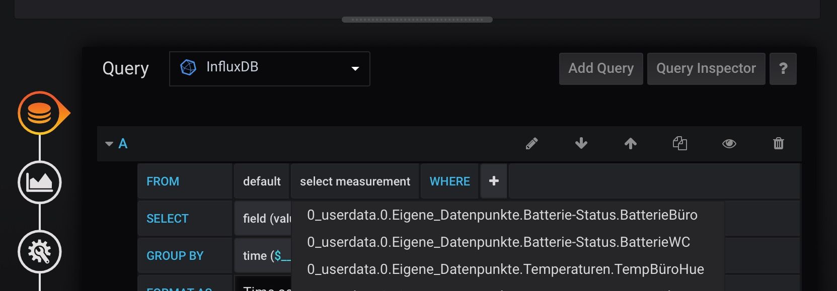

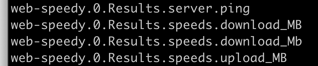

      Ich habe diverse Datenpunkte in Grafana verbunden welche ich nicht mehr benötige (siehe Screenshot)
      Hat mir jemand eine Anleitung wie diese entfernt werden können?
      Besten Dank und Gruss

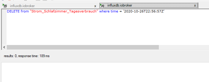

                          @Nashra wie löscht man in InfluxDBStudio, komm hier nicht klar. Ansich wäre das ja ein cooles tool.
                          Hab mir die falschen DP mit dem Befehl anzeigen lassen
                          SELECT * FROM "Strom_Schlafzimmer_Tagesverbrauch" WHERE value < 0
                          Mit einem neuen Querry wollte ich den DP dann löschen. Da passiert aber nichts.
                          DELETE from "Strom_Schlafzimmer_Tagesverbrauch" where time = '2020-10-26T22:56:57Z'
                          Was mache ich falsch?

                              @Nashra Das hab ich nicht gemeint, wollte einzelne Messpunkte löschen.
                              Hab das aber jetzt geschafft mit dem Befehl:
                              DELETE from "Strom_Schlafzimmer_Tagesverbrauch" where time > '2020-11-02T13:34:00Z' and time < '2020-11-03T07:33:00Z'
                              Hab mir den time Bereich wo die falschen Werte geschrieben wurde heraus gesucht und in dem Befehl eingetragen.
                              Einen einzelnen Messpunkt mit dem timestamp konnte ich noch nicht löschen. Irgendwie stimmt die Zeit nicht überein.

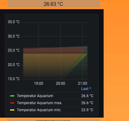

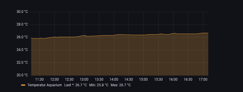

                                        @crunchip Und zwar habe ich einen Datenpunkt mit Temperatur der schon seit gestern die Daten in der Datenbank speichert und in den Diagram darstellt.
                                        Nun habe ich einen weiteren Datenpunkt mit einer Temperatur mit in das gleiche Diagram einfügen wollen (was auch geklappt hat). Nun das Problem der DB2 fängt an die Temperatur in das Diagramm zuschreiben. Aber dieser ist mit den DB 1 nicht gleich bezüglich Uhrzeit.
                                        crunchip 1 Reply Last reply Reply Quote 0

                                          @crunchip
                                          Kann ich die Punkte verkleinern oder entfernen?
                                          Gibt es außerdem ein Trick wie man auf dem Smartphone ein Diagramm besser Darstellen kann. Weil irgendwie sieht das komisch aus
                                          1. bekommt man nicht mal ein Tag komplett darauf.
                                          2. Der Rand ist mir irgendwie zu groß

                                            crunchip Forum Testing Most Active @Basti97 last edited by crunchip
                                            @basti97 sagte in Grafana: Nicht benötige Datenpunkte entfernen:
                                            ich verstehe es immer noch nicht, was soll da gleich werden?
                                            in den Einstellungen rechts, Display---Points
                                            welche Grafana Version läuft denn da?
                                            mit was lässt du dir das denn anzeigen?
