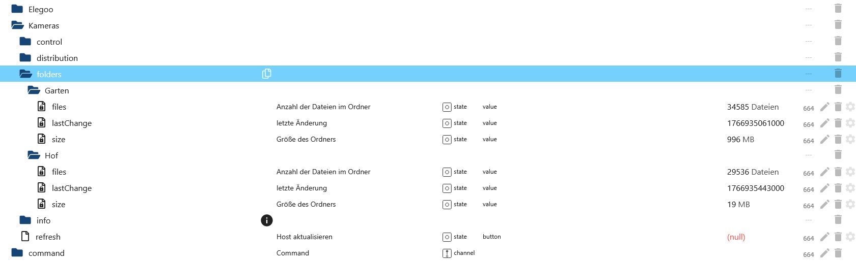

                              Hat zu meinem Problem niemand eine Idee? 😕
                              https://forum.iobroker.net/post/1316457
                              sagte in Test Adapter Linux Control v1.x.x:
                              Ich hab da auch mal ne Frage. Ich hab jetzt einen Raspi3 eingebunden, auf welchem 2 Kameras (Garten u. Hof) auf einem USB-Stick Bilder ablegen. Beide Ordner enthalten aktuell jeweils >20GB Daten. Wieso wird das nicht korrekt dargestellt? Hat da jemand eine Idee? Die Anzahl der Dateien hingegen stimmt.
                              • 1Topf1 1Topf
                                crunchipC Offline
                                crunchipC Offline
                                crunchip
                                #711
                                @1Topf sagte in Test Adapter Linux Control v1.x.x:
                                und wie sind die jeweils ins System eingebunden?
                                1Topf1 1 Antwort Letzte Antwort
                                • crunchipC crunchip
                                  1Topf1 Offline
                                  1Topf1 Offline
                                  1Topf
                                  #712
                                  @crunchip sagte in Test Adapter Linux Control v1.x.x:
                                  Tja, mal kurz überlegen (is schon ne Weile her ...).
                                  Auf dem Raspi3 läuft Debian GNU/Linux 12 (bookworm), raspios ohne GUI. Die Bilder werden von den Kameras per FTP auf den Raspi geschickt.
                                  Der Stick ist normal 🤷‍♂️ eingebunden:
                                  Dateisystem Größe Benutzt Verf. Verw% Eingehängt auf
                                  /dev/sda1 __ 58G __ 50G _ 8,3G _ 86% _ /media/usbstick
                                  Die beiden Ordner liegen unter /media/usbstick/Garten bzw. .../Hof.
                                  Oder welche Info genau hättest Du gern?

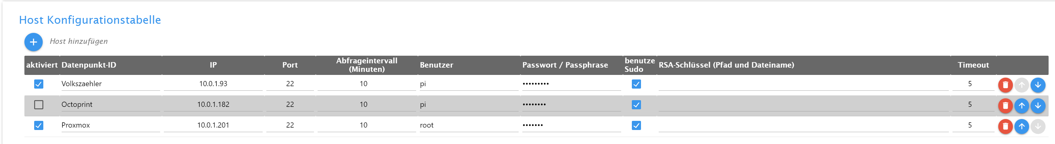

                                    @D3ltoroxp die Frage ist eher, was da genau läuft auf deinen Systemen. Hat ja nichts mit den Befehlen zu tun.
                                    D3ltoroxpD Offline
                                    D3ltoroxpD Offline
                                    D3ltoroxp
                                    schrieb am zuletzt editiert von D3ltoroxp
                                    #713
                                    Also das ist einmal nen LXC mit Mainsail / Klipper drauf und einmal ein PVE Host. Die beiden habe ich angelegt. Daraus erstellt er dann die DP's. Das ding lief auch schon mal. Ich befürchte seit irgendeinem Update läuft das bei mir nicht mehr richtig.
                                    Wenn ich ihn starte dreht die Log komplett durch.
