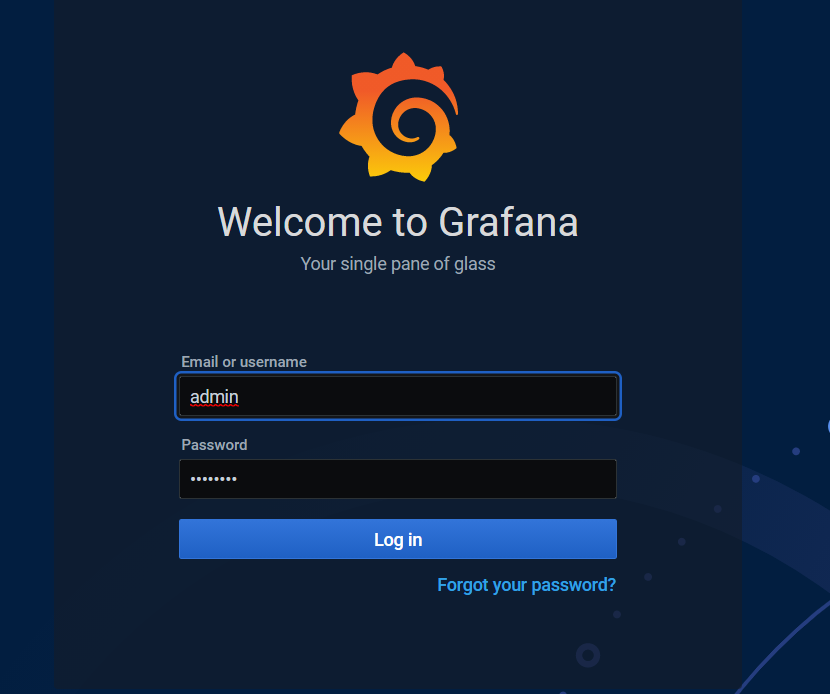

      @thomas-braun
      lach wenn der pi neu startet wird Grafana auch automatisch mit gestartet. dann natürlich über den Browser die normale Oberfläche.
      Gruß OSR

        @thomas-braun
