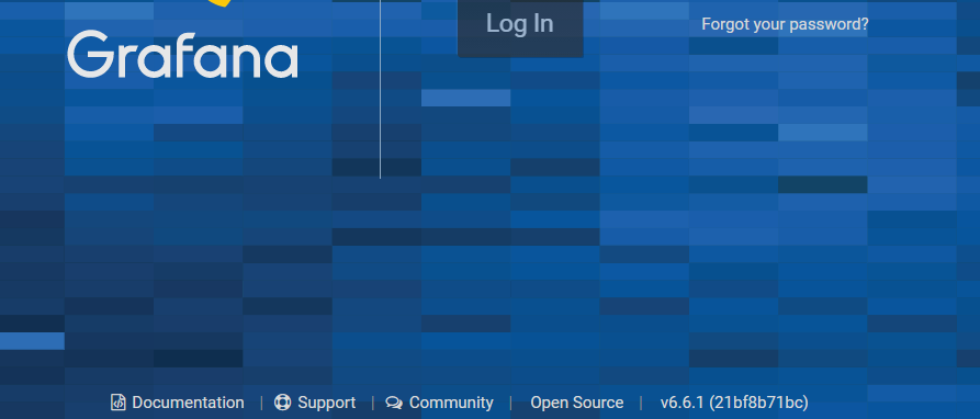

                                    Habe auch versucht auf mein Pi das Upgrade durchzuführen.
                                    pi@raspberrypi:~ $ apt policy grafana
                                    grafana:
                                      Installed: 7.5.4
                                      Candidate: 7.5.4
                                      Version table:
                                     *** 7.5.4 100
                                            100 /var/lib/dpkg/status
                                    rufe ich die Seite auf steht da immer noch 6
                                    Gruß OSR

                                      #38
                                      @ostseereiter
                                      Das ist auch am Paketmanager vorbei gelaufen.
                                      Vermutlich jetzt zwei Installationen im System.
                                      ostseereiterO 1 Antwort Letzte Antwort
