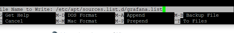

    @thomas-braun
    hat geklappt nach dem Y kam ein neues Fenster und da musste ich noch sagen welchen dateiformat also M jetzt ist nur noch einer drin war ne schwere Geburt.
    Und nun wie geht es dann weiter?
    Gruß OSR

      @thomas-braun
      #122
      @ostseereiter
      Wie Dateiformat?
      Linux kennt keine Dateiformate.
      sudo apt update
      apt policy grafana
      sudo apt install grafana --reinstall

        @thomas-braun ich habe dann einfach auf M gedrückt und dann ging da hinter stand DOS Format
        Gruß OSR

          @ostseereiter
          DOS ist falsch.
          Naja, wenn es dennoch funktioniert...

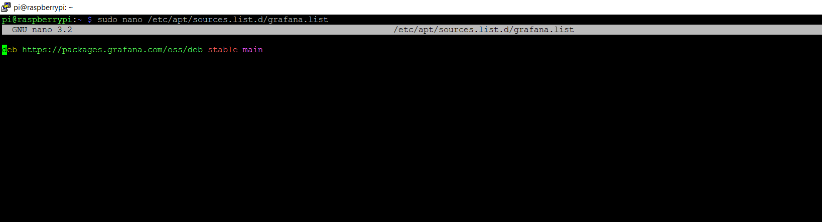

            @thomas-braun
            ja aber es steht ja irgendwie überall ein M davor:

              @ostseereiter
              Bei mir nicht.

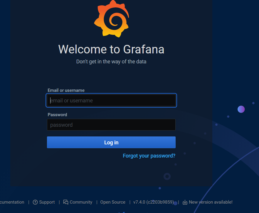

                habe alles eingegeben aber immer noch 7.4
                pi@raspberrypi:~ $ grafana-cli -v
                Grafana CLI version 7.4.0
                pi@raspberrypi:~ $ grafana-server -v
                Version 7.4.0 (commit: c2203b9859, branch: HEAD)
                pi@raspberrypi:~ $
                Komme gleich wieder muss zum einsatz Kannst ja schon schreiben was ich dann machen soll.

                            #133
                            @ostseereiter
                            Und nun liefern die Versionsnummern?

                              ostseereiter
                              #134
                              @thomas-braun
                              7.54 aber nein es ist noch 7.4
                              Gruß OSR
                              Plattform
                              Linux x64 CPUs2 AMD G-T56N Processor 1646 MHz 8GB RAM

                                @thomas-braun
                                #135
                                @ostseereiter
                                Typ...
                                Wie oft eigentlich noch?
                                Es interessieren nur die vollen Meldungen aus der Konsole, keine Prosa.
                                Wie hast du denn die alternative Grafana installiert?
                                which grafana-server grafana-cli
                                sudo -u iobroker which grafana-server grafana-cli
                                Vielleicht ist auch nur der SplashScreen nicht angepasst worden... :-D
                                ostseereiterO 1 Antwort Letzte Antwort
                                  @ostseereiter
                                  Typ...
