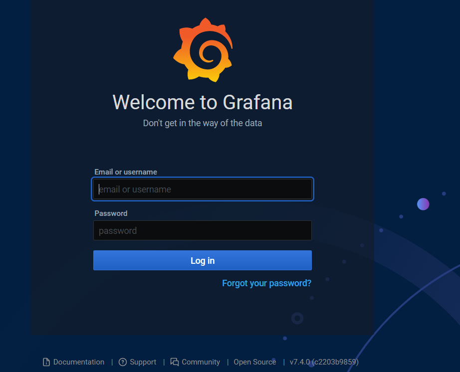

              @thomas-braun
              ich habe jetzt nach dem neustart nochmal die Befehle eingegeben und alles super.
              Danke dir was Du hier leistest ist unbezahlbar.
              Gruß OSR
              Plattform
              Linux x64 CPUs2 AMD G-T56N Processor 1646 MHz 8GB RAM
              • ostseereiterO ostseereiter
                @thomas-braun
                #87
                @ostseereiter
                7.4.0? War das die gewollte Version? Ich dachte

                  @ostseereiter
                  pi@raspberrypi:/opt/iobroker $ apt policy grafana
                  grafana:
                    Installiert:           (keine)
                    Installationskandidat: 7.5.4
                    Versionstabelle:
                       7.5.4 500
                          500 https://packages.grafana.com/oss/deb stable/main armhf Packages
                  ,also die 7.5.4 wäre gewünscht.

                                        pi@raspberrypi:~ $
                                        pi@raspberrypi:~ $ grafana-cli -v
                                        Grafana CLI version 7.4.0
                                        pi@raspberrypi:~ $ grafana-server -v
                                        Version 7.4.0 (commit: c2203b9859, branch: HEAD)
                                        #99
                                        @ostseereiter
                                        In der grafana.list ist eine Doublette drin.
                                        Lösch eine der beiden Zeilen raus.

                                          pi@raspberrypi:~ $
