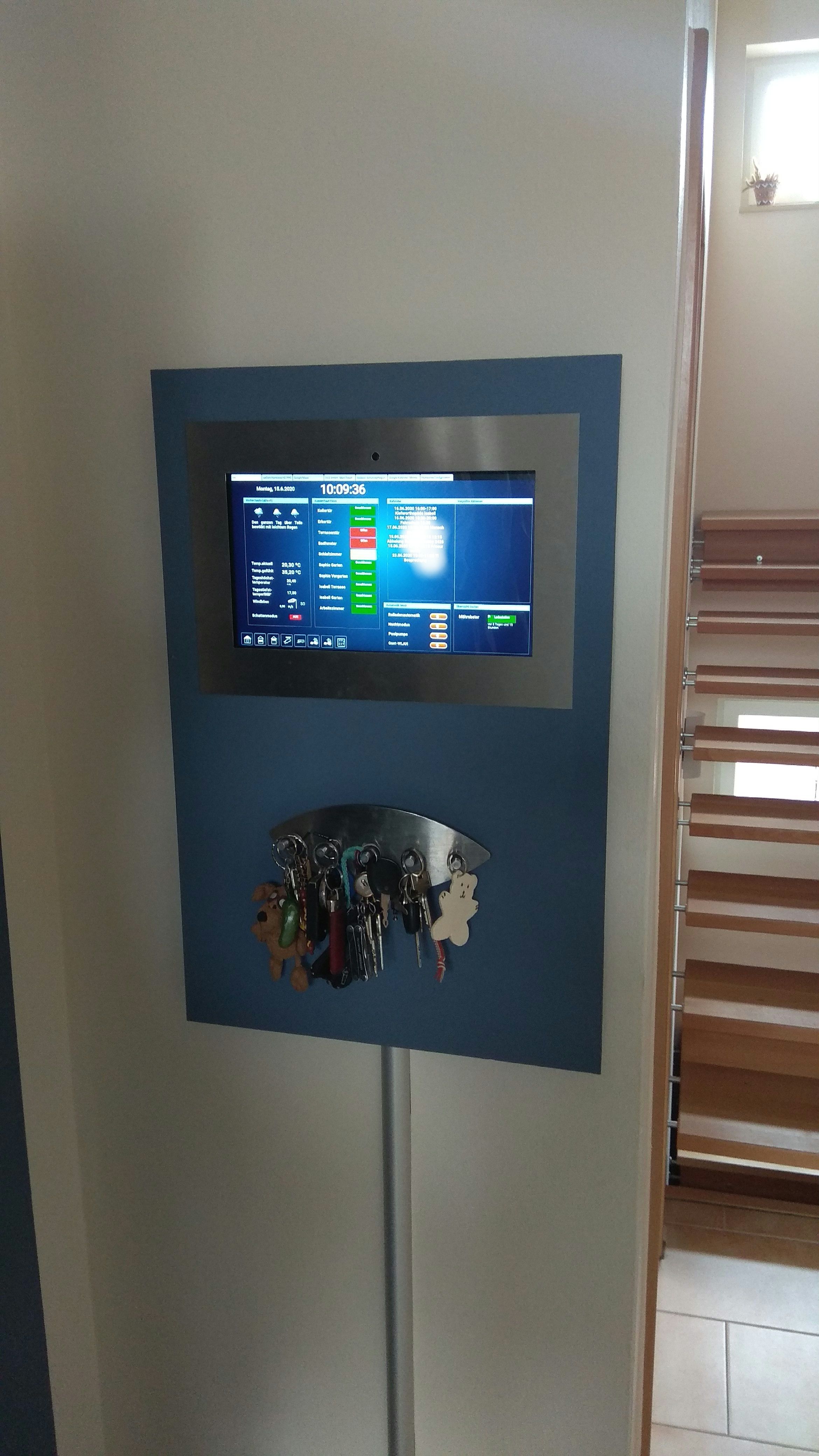

              Ein xoro megapad. In die Wand wollte /durfte ich nicht reinhacken. Deshalb die vorgesetzte Ausführung.

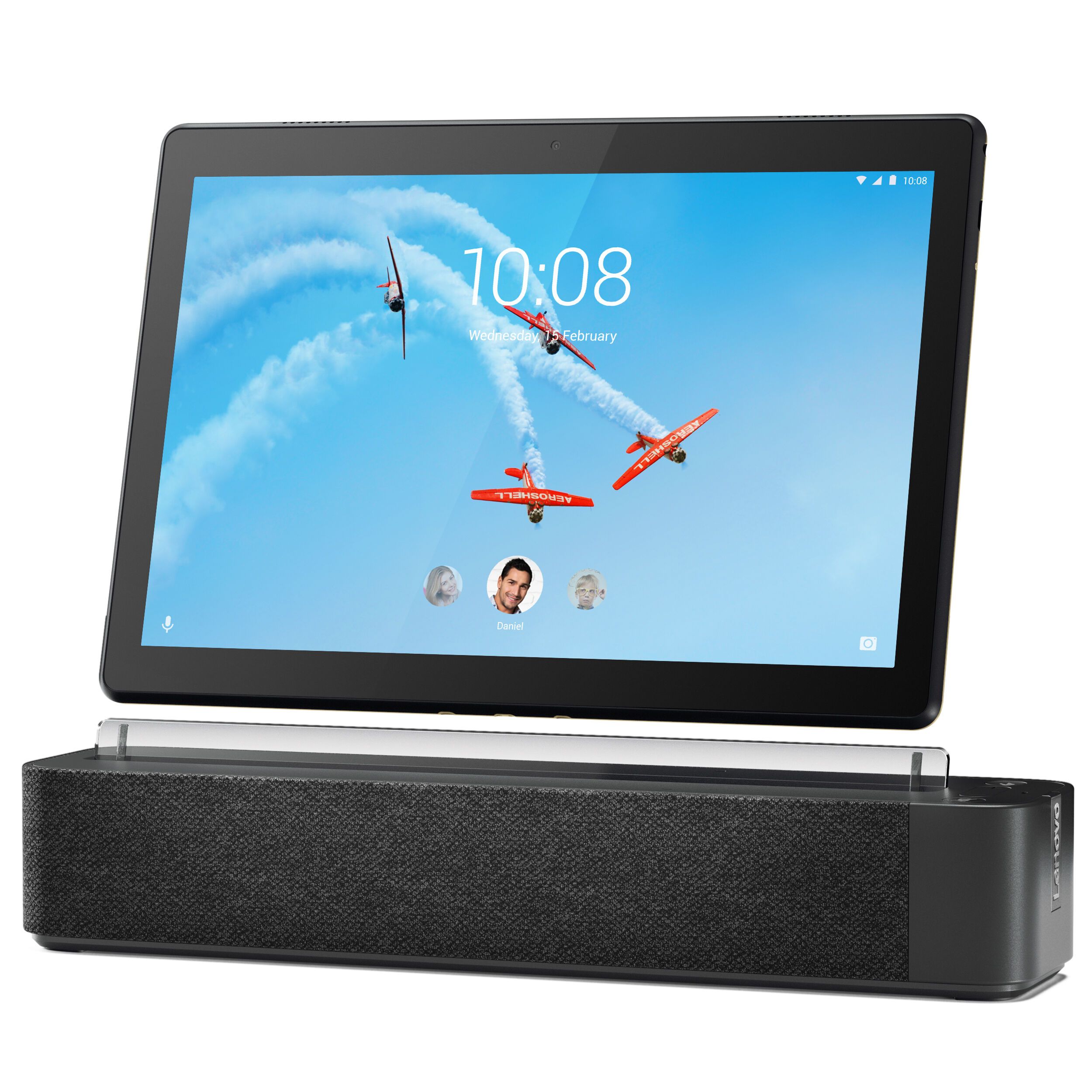

                Moine läuft aktuell auf einem Lenovo Smart Tab M10. Eine Docking Station ist dabei, was ich sehr praktisch finde. Echo ist integriert, läuft auch gut. Ähnlich einem Echo Show 2.
                Läuft gut. Meine VIS ist groß und umfangreich, selten Ladezeiten höher 5 sek, was ich akzeptabel finde.

                  Hey Andreas, das sieht mal richtig schick aus 👍
                  Wie hast du das umgesetzt? Ist die Trägerplatte selbst gemacht oder gibts das fertig?
                  Und wie ist das Tablet befestigt? Abstandsbolzen?
                  Finde auch die Kombi mit dem Schlüsselbrett gut gelöst.
                  Wäre nett, wenn du mal ein paar Details preisgeben könntest.

                    @frankthegreat hi Frank, gerne doch. Das pad ist mit einer vesa Halterung an der Wand befestigt. Dann habe ich eine Sperrholzplatte beliebiger Größe genommen und den Ausschnitt des Tablets reingeschnitten. Muß nicht schön sein, kommt noch ein Rahmen drüber. 😀
                    Dann vier Leisten als Abstandshalter hinter die Sperrholzplatte. Die Leisten müssen exakt so dick sein, daß das Tablet bündig mit der Platte abschließt. Dann online einen Edelstahlrahmen bestellt und davor geklebt.
                    Je nach Einbausituation kannst du den Rahmen so wählen, daß er bspw. eine Steckdose verdeckt, die du dann noch zum Laden des Tabs nehmen kannst. So hatte ich das bei meiner ersten Version mit einem 10" fire tab. Das xoro hat keinen Akku, aber dafür einen LAN Anschluss. Da habe ich es im Kabelkanal nach unten gezogen. Geht auch, denke ich...
                    Für eine indirekte Beleuchtung will ich noch LEDs hinter den Rahmen kleben. Wenn die Kellertür nachts offen ist, soll das dann rot blinken.

                      Ah OK, coole Sache. Danke.
                      Dann is man auch flexibel wenn es mal getauscht werden muß. 👏
