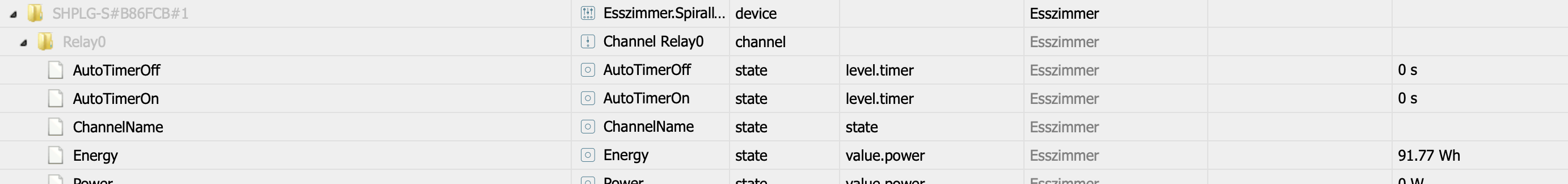

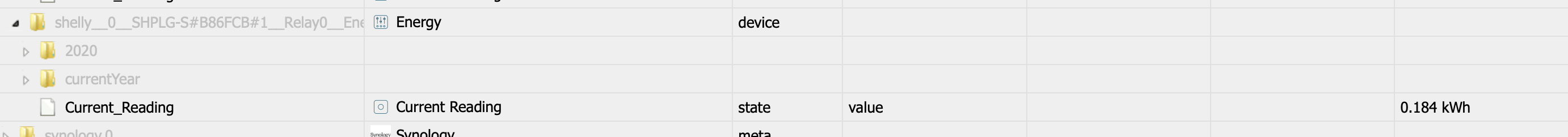

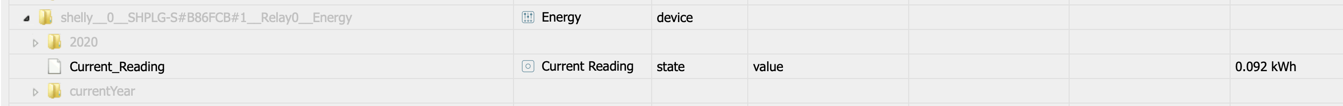

      Hab jetzt mal folgendes Probiert:
      SA gestoppt.
      Wieder alle SA DP gelöscht. Einstellungen von shelly DP für SA gelöscht.
      Reboot VM
      Kein SA da. wie es soll.
      Kontrolle Shelly DP wegen def:0
      Einstellung in Shelly DP für SA aktiviert.
      DP Shelly
      Erster Start von SA
      DP SA
      Neustart Adapter
      DP Shelly
      DP SA
      So viel kann man da ja nicht falsch machen.
      Schade. Hätte gerne den Adapter genutzt.
