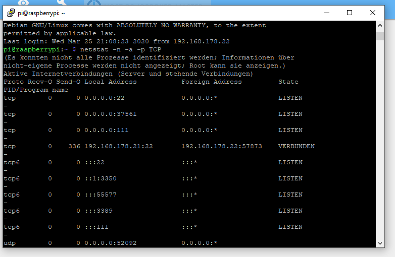

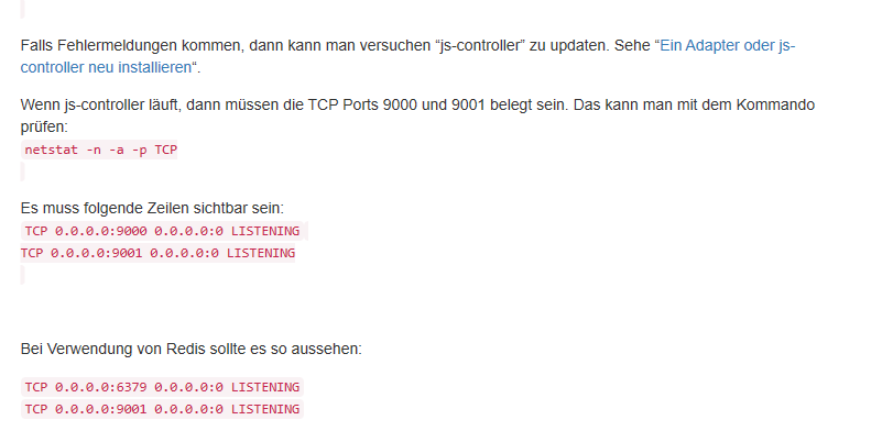

        Mueller1842
        #37
        @haselchen
        Es gibt eine Anleitung zur Kontrolle der Ports
        https://www.iobroker.net/docu/index-26.htm?page_id=3928&lang=de
        Auf dem Slave kann ich die Abfrage ausführen
        Auf dem Master NAS ist der Befehlt netstat unbekannt.
        Lt. Anleitung sollte es so aussehen

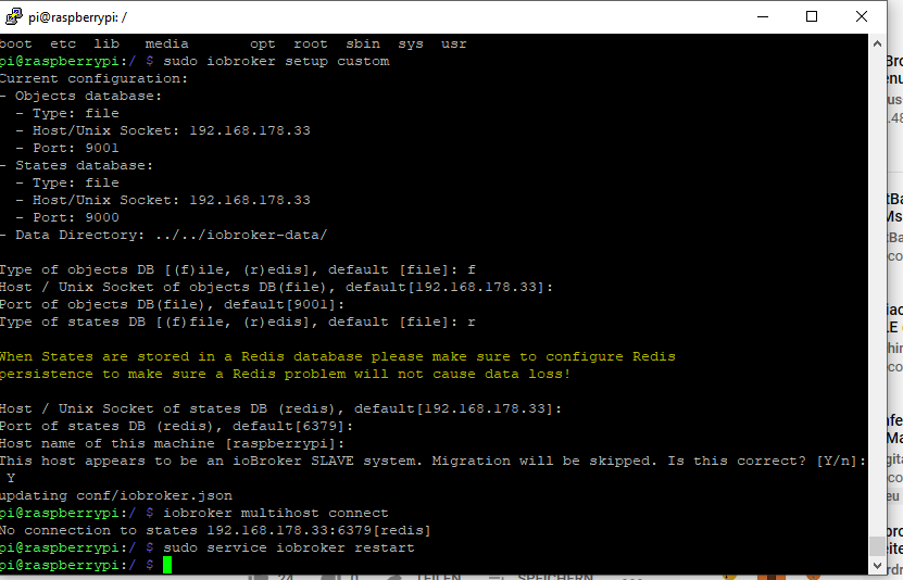

          @Mueller1842
          Hast du meinen Rat oben befolgt?

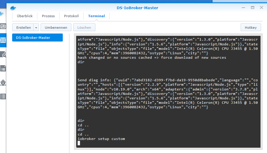

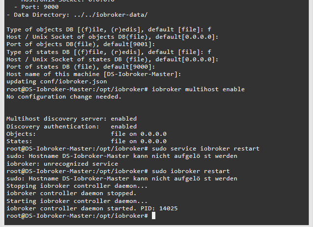

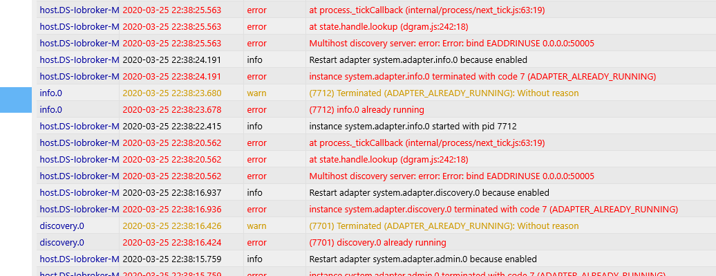

                  @haselchen Ich versuche mir gerade nen Überblick zu verschaffen. Wieso muss man denn bei der Einrichtung den Container im Host Modus starten?
                  @Mueller1842 Wie sieht denn jetzt die Netzwerkconfig vom Docker jetzt aus? Host? Bridge? MacVLAN? (Frage erübrigt sich wenn das drunter funktioniert ;) )
                  Was mir im ioBroker-Log vom DS-iobroker-M auffällt ist das "Multihost discovery server: error: Error: bind EADDRINUSE 0.0.0.0:50005" da läuft was auf dem Port der für Multihost benötigt wird. Ich habe da eine Vermutung, probier mal folgendes auf dem Master:
                  pkill io
                  Damit stoppst du auf dem Master ioBroker und erst danach einrichten mit:
                  iobroker setup custom
                  • D duffbeer2000
                    pkill io

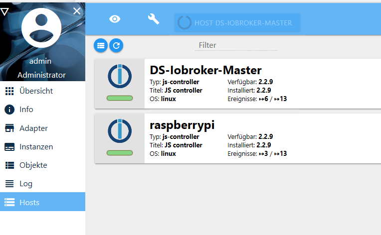

                    Mueller1842
                    #43
                    @duffbeer2000
                    Netzwerkconfig: Host
                    Nach pkill io habe ich den Master neu eingerichtet und bekomme eine Meldung zum Namen
                    Und nach einem Restart: AAAH !
                    Vielen Dank für die geduldige Unterstützung !!!

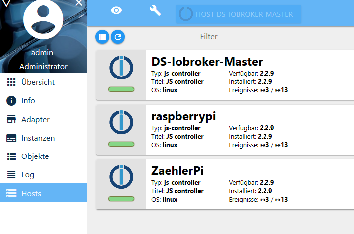

                      Neues Problem:
                      • 1 Raspi angeschlossen, alles hat geklappt
                      • 1 weiterer Raspi versucht anzuschließen, ohne Erfolg (Slave offline)
                      Obwohl im Hostreiter alles auf grün ist:

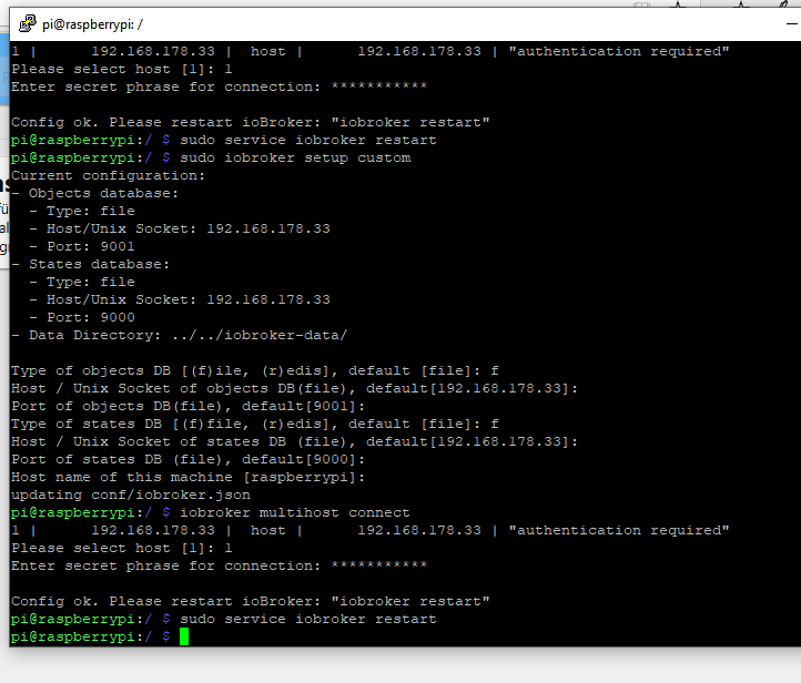

                                Mueller1842
                                #49
                                @haselchen

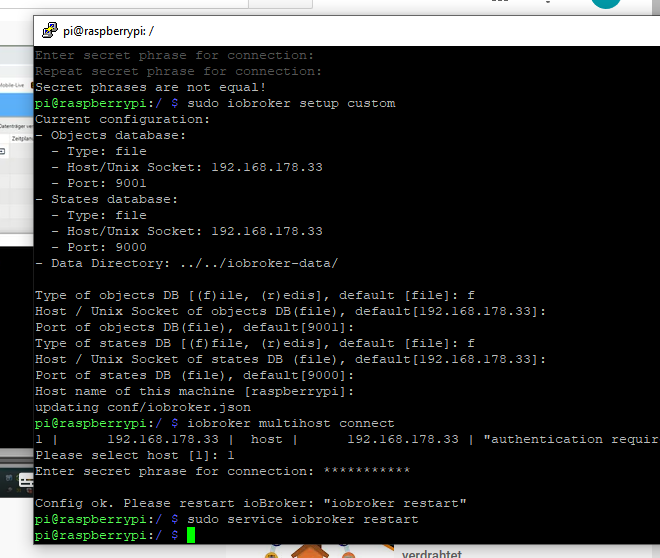

                                Guten Morgen, hatte nicht früher Zeit, mich weiter mit dem Problem zu beschäftigten.

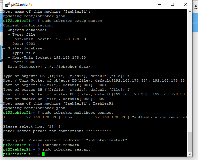

                                Als Versuch der Lösungsfindung habe ich die Setup Custom Einstellungen der beiden Slaves verglichen. Die Einstellungen des funktionierenden Slaves habe ich neu auf als Einstellungen das "Offline-Slaves" eingegeben. Und das Ganze neu verbunden.
                                Der Effekt ist nach wie vor: der 2. Slave wird erkannt, aber in der Übersicht als Offline angezeigt und trotzdem "grün".
                                Beim Verbinden bekomme ich aber eine möglicherweise seltsame Info:
                                No configuration received!

                                  #50
                                  @Mueller1842
                                  So auf die Schnelle und nur auf die Schnelle würde ich anhand deines Screenshots sagen das du bei der 2. Abfrage nichts eingegeben hast.
                                  Darüber hast Du f für File eingegeben. Darunter nichts.
                                  Bin gerade unterwegs und kann leider erst nachher genauer drüberschauen.

                                    Mueller1842

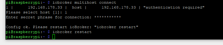

                                    #51
                                    @haselchen
                                    Ich hatte zunächst die default-Werte einfach mit return bestätigt. Habe aber jetzt noch mal alles per Hand eingegeben.
                                    Bekomme auch die seltsame Meldung nicht mehr.
                                    Ergebnis immer noch gleich: zweiter Slave weiterhin offline in der Übersicht und auf grün unter "Hosts"

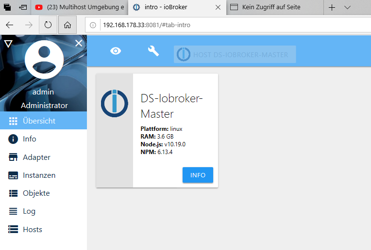

                                      haselchen
                                      #52
                                      @Mueller1842
                                      Erscheinen alle Geräte unter Hosts?
                                      Kannst du oben (z.b. in der Adapter Übersicht) im blauen Feld die einzelnen Hosts aussuchen?
