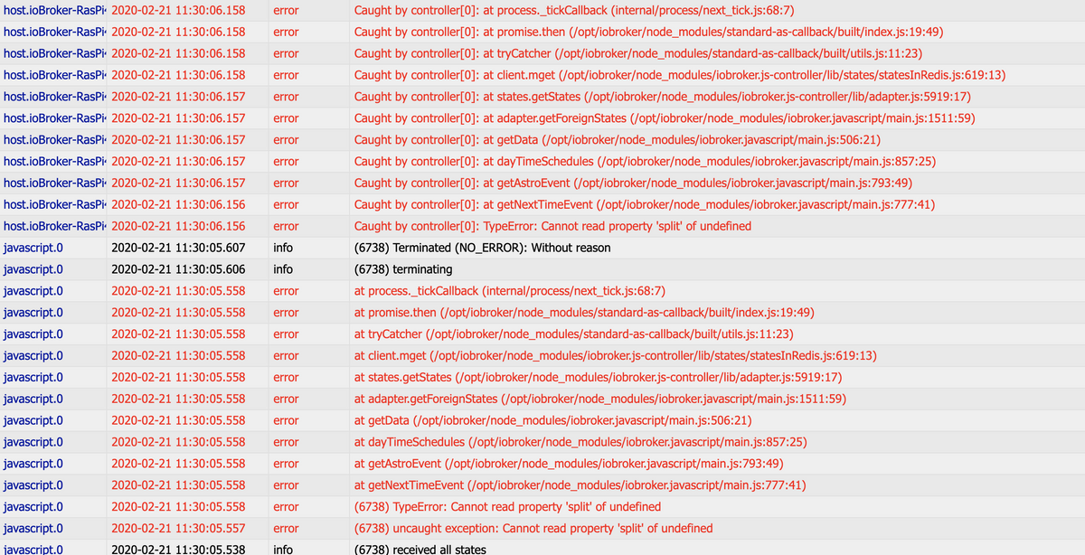

      Hi Leute,
      bin bisher immer gut mit den Beiträgen im Forum und der ioBroker Doku ausgekommen, jedoch hier ist mein Latein leider am Ende und konnte auch nichts vergleichbares finden. Die Installation inkl. der Blockly-Skripte die ich habe lief jetzt seit ich ioBroker nutze fehlerfrei - bis gestern. Die Javascript Instanz scheint dauerhaft in einen Fehler zu laufen und dadurch werden meine Skripte nicht ausgeführt. Auch das deaktivieren aller Skripte + Neustart des Adapters hat keine Änderung gebracht. Eine weitere Javascript Instanz funktioniert auch nicht.
      Hier noch ein Auszug aus dem Log im Webfront-End.
      Im Logfile ist der Fehler etwas detaillierter beschrieben. Es scheint als würde der Adapter bei der Abfrage der Astro-Daten in einen Fehler laufen. Leider habe ich keine Ahnung wie ich das Problem lösen kann.
      2020-02-21 00:00:26.866  - error: javascript.0 (3658) TypeError: Cannot read property 'split' of undefined
          at getNextTimeEvent (/opt/iobroker/node_modules/iobroker.javascript/main.js:777:41)
          at getAstroEvent (/opt/iobroker/node_modules/iobroker.javascript/main.js:793:49)
          at dayTimeSchedules (/opt/iobroker/node_modules/iobroker.javascript/main.js:857:25)
          at getData (/opt/iobroker/node_modules/iobroker.javascript/main.js:506:21)
          at adapter.getForeignStates (/opt/iobroker/node_modules/iobroker.javascript/main.js:1511:59)
          at states.getStates (/opt/iobroker/node_modules/iobroker.js-controller/lib/adapter.js:5919:17)
          at client.mget (/opt/iobroker/node_modules/iobroker.js-controller/lib/states/statesInRedis.js:619:13)
          at tryCatcher (/opt/iobroker/node_modules/standard-as-callback/built/utils.js:11:23)
          at promise.then (/opt/iobroker/node_modules/standard-as-callback/built/index.js:19:49)
          at process._tickCallback (internal/process/next_tick.js:68:7)
      2020-02-21 00:00:26.888  - info: javascript.0 (3658) terminating
      2020-02-21 00:00:26.890  - info: javascript.0 (3658) Terminated (NO_ERROR): Without reason
      2020-02-21 00:00:27.416  - error: host.ioBroker-RasPi4 Caught by controller[0]: TypeError: Cannot read property 'split' of undefined
      2020-02-21 00:00:27.417  - error: host.ioBroker-RasPi4 Caught by controller[0]:     at getNextTimeEvent (/opt/iobroker/node_modules/iobroker.javascript/main.js:777:41)
      2020-02-21 00:00:27.417  - error: host.ioBroker-RasPi4 Caught by controller[0]:     at getAstroEvent (/opt/iobroker/node_modules/iobroker.javascript/main.js:793:49)
      2020-02-21 00:00:27.417  - error: host.ioBroker-RasPi4 Caught by controller[0]:     at dayTimeSchedules (/opt/iobroker/node_modules/iobroker.javascript/main.js:857:25)
      2020-02-21 00:00:27.417  - error: host.ioBroker-RasPi4 Caught by controller[0]:     at getData (/opt/iobroker/node_modules/iobroker.javascript/main.js:506:21)
      2020-02-21 00:00:27.417  - error: host.ioBroker-RasPi4 Caught by controller[0]:     at adapter.getForeignStates (/opt/iobroker/node_modules/iobroker.javascript/main.js:1511:59)
      2020-02-21 00:00:27.418  - error: host.ioBroker-RasPi4 Caught by controller[0]:     at states.getStates (/opt/iobroker/node_modules/iobroker.js-controller/lib/adapter.js:5919:17)
      2020-02-21 00:00:27.418  - error: host.ioBroker-RasPi4 Caught by controller[0]:     at client.mget (/opt/iobroker/node_modules/iobroker.js-controller/lib/states/statesInRedis.js:619:13)
      2020-02-21 00:00:27.418  - error: host.ioBroker-RasPi4 Caught by controller[0]:     at tryCatcher (/opt/iobroker/node_modules/standard-as-callback/built/utils.js:11:23)
      2020-02-21 00:00:27.418  - error: host.ioBroker-RasPi4 Caught by controller[0]:     at promise.then (/opt/iobroker/node_modules/standard-as-callback/built/index.js:19:49)
      2020-02-21 00:00:27.418  - error: host.ioBroker-RasPi4 Caught by controller[0]:     at process._tickCallback (internal/process/next_tick.js:68:7)
      2020-02-21 00:00:27.418  - info: host.ioBroker-RasPi4 instance system.adapter.javascript.0 terminated with code 0 (NO_ERROR)
      2020-02-21 00:00:27.419  - info: host.ioBroker-RasPi4 Restart adapter system.adapter.javascript.0 because enabled
      2020-02-21 00:00:57.445  - info: host.ioBroker-RasPi4 instance system.adapter.javascript.0 started with pid 3673
      Systemdata
      Hardwaresystem: RPi 4
      Arbeitsspeicher: 1GB
      Festplattenart: SD-Karte
      Betriebssystem: Ubuntu
      Node-Version: 10.18.1
      Nodejs-Version: 10.18.1
      NPM-Version: 6.13.4
      JS-Controller: 2.2.8
      JS-Adapter: 4.3.0
      Installationsart: Skript
