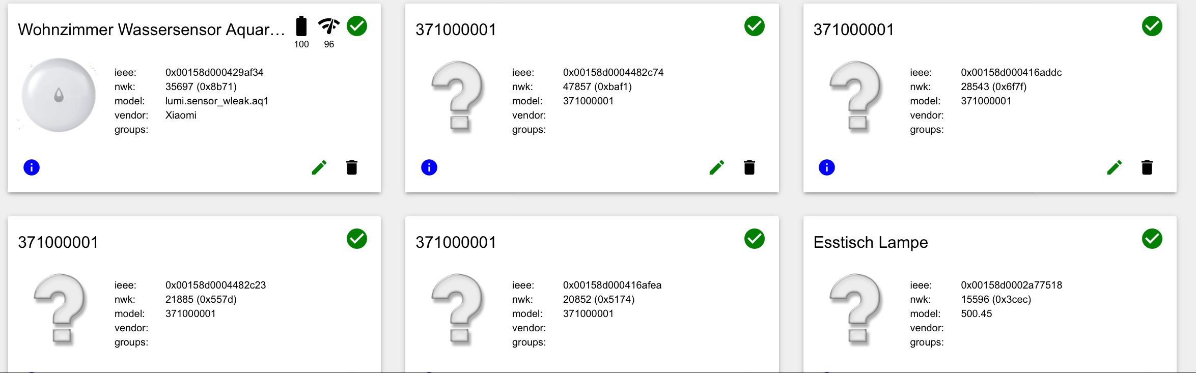

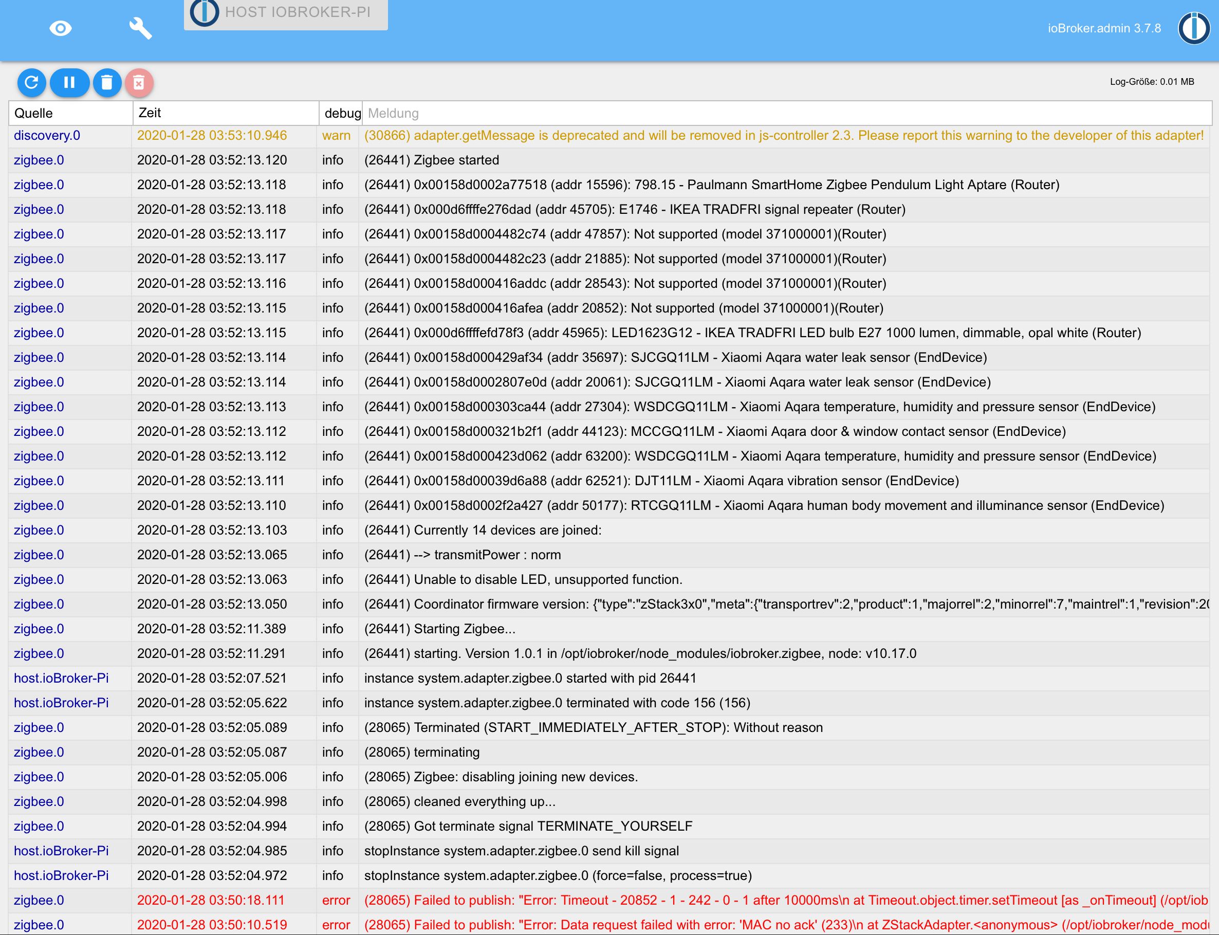

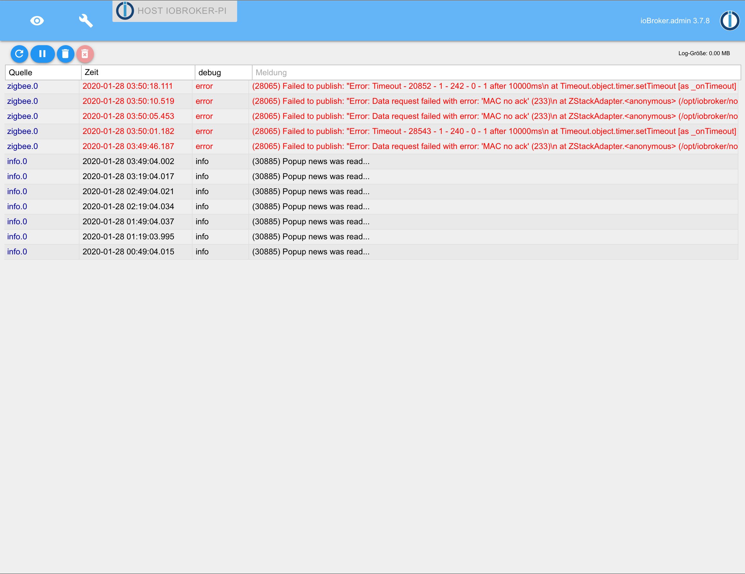

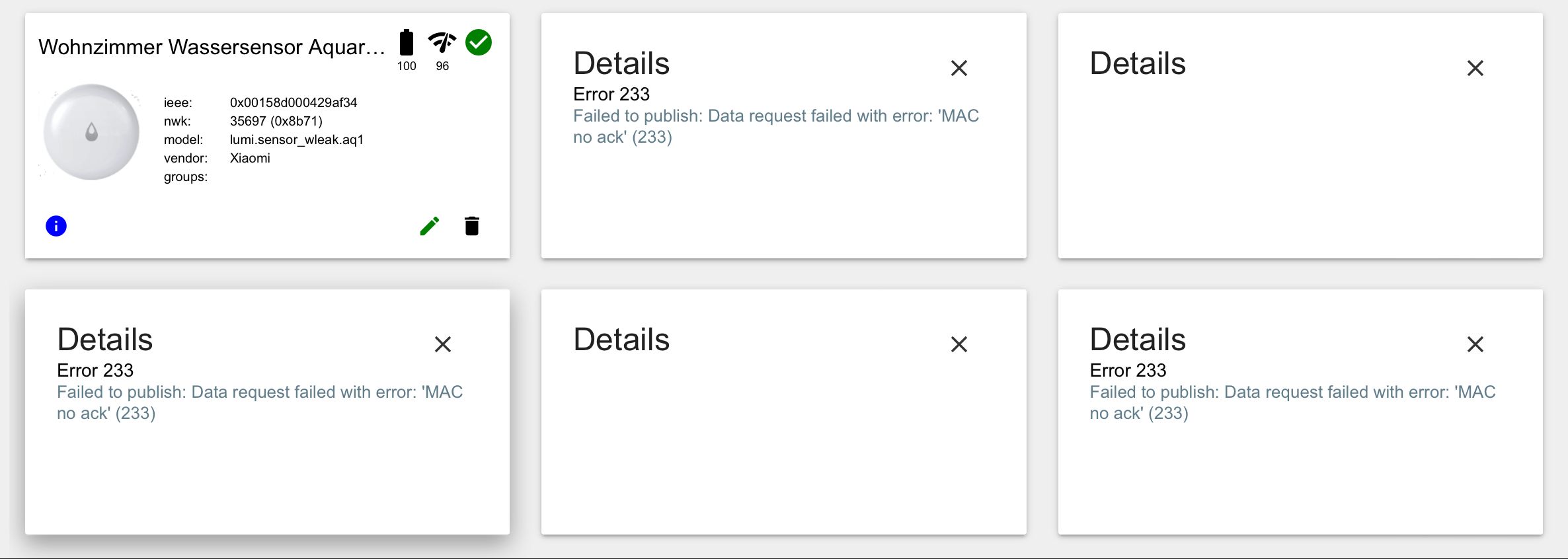

                                      • -Alex- 0
                                        -Alex- 0 last edited by -Alex- 0
                                        @arteck
                                        ich habe gerade eben von 1.0.1 auf 1.0.2 aktualisiert.
                                        meine Netzkarte sieht nun wieder so aus:
                                        kann ich das vorerst ignorieren? funktioniert prinzipiell ja noch alles.
                                        hatte schon auf die Version 1.0.1 das ganze pairing neu durchgeführt, danach war alles schick..
                                        auf ne kurze Info würde ich mich freuen.
                                        Danke schonmal!
