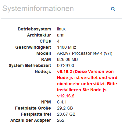

    4. Node JS Update von v8 auf V10 schlägt fehl
    • Homoran
      Homoran Global Moderator Administrators @tom_33 last edited by
      @tom_33 sagte in Node JS Update von v8 auf V10 schlägt fehl:
      muss/soll ich mit npm rebuild weitermachen?
      nein!
      ich bin mir hier nicht im klaren, welche info was bedeutet.
      du hast ZWEI node installationen parallel.
      bitte beide löschen und eine neue installieren

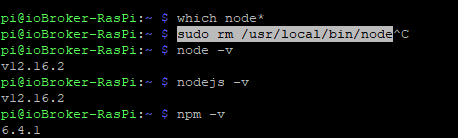

          • T
            @Homoran
            laut konsole hatte ich node gar nicht.
            bei node -v wird v8.16.2 angezeigt!?
            • Homoran
              @tom_33 das muss aber weg
              • T
                @Homoran
                wenn ich wüßte wie.
                diese diskussion bringt mich leider auch nicht weiter
                https://forum.iobroker.net/topic/24462/node-deinstallieren-fehler
                • Homoran
                  @tom_33 such mal nach einem post von paul und 'which node'
                  • T

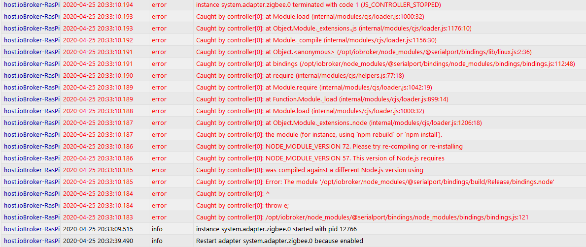

                    @Homoran
                    das ist jetzt mal auf stand.
                    nun zickt der zigbee adapter rum.
                    da werde ich wohl arteck um hilfe bitten, oder gibts da noch etwas was ich noch machen muss.
                    alle anderen adapter sind grün
                    • Homoran
                      mit zigbee wäre @arteck wirklich der beste Ansprechpartner
