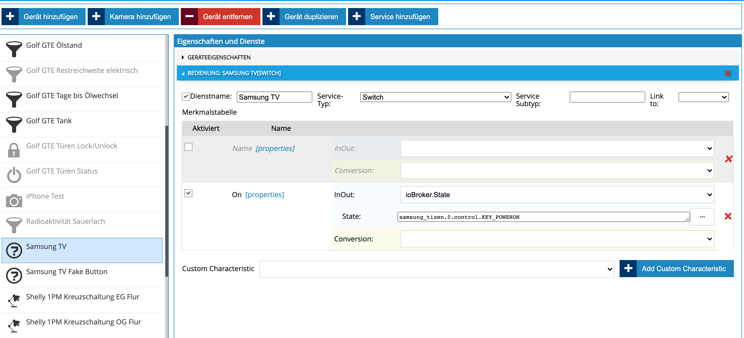

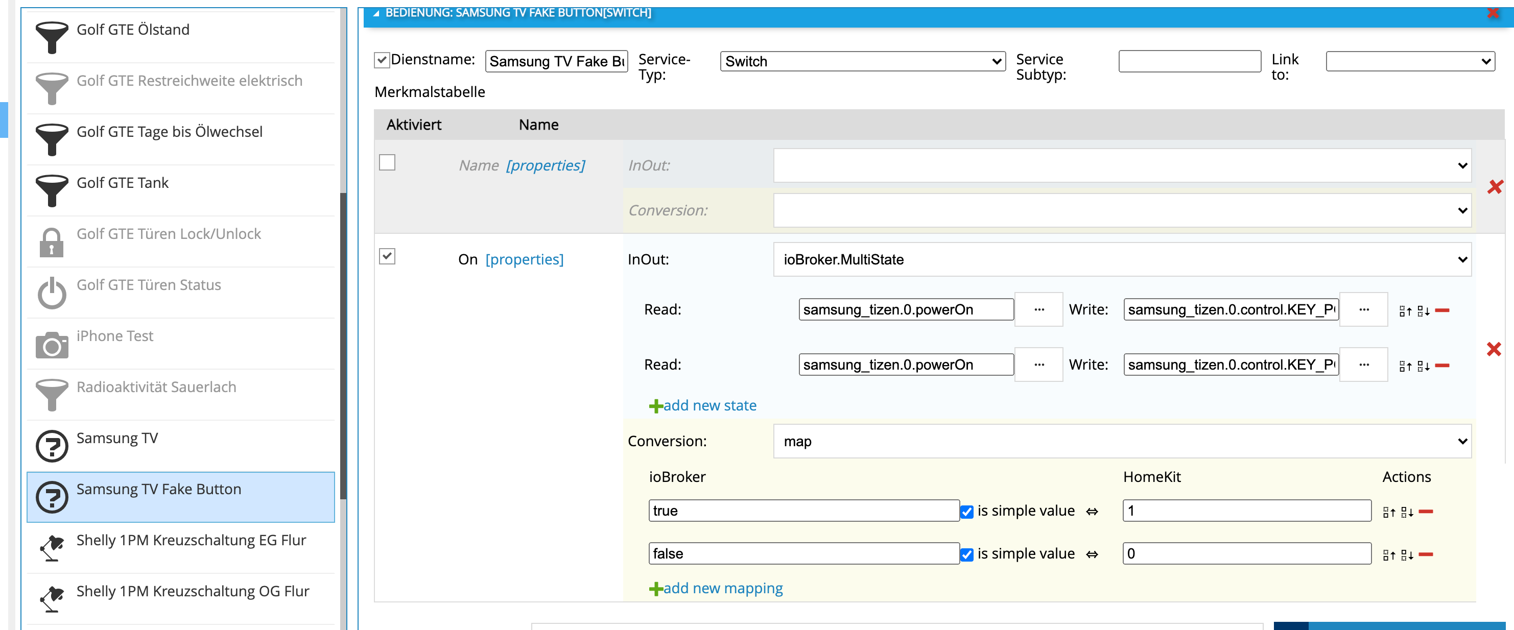

                              @ahnungsbefreit
                              Probier mal folgendes:
                              So hab ich´s zum Laufen gebracht. TV schaltet jetzt über Automation in der früh über nen Präsenzmelder ein, wenn alle ausm Haus sind wieder aus. Der Fakeschalter is in nem Fakeraum und in den Favoriten nicht sichtbar.
