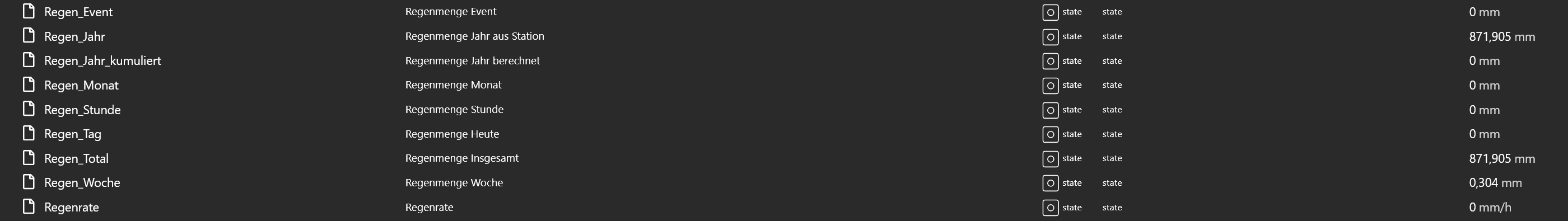

                                Mir fällt hier gerade auf, daß mit der Regenmengen Statistik irgendwas nicht stimmt. Siehe Bild.
                                Und Zwar wird das aktuelle Jahr nicht zurückgesetzt.
                                Shell Script Version : V3.2.0
                                Script Version: v2.0.3 - 02.07.2023
                                Es wurden die Original angelegten Datenpunkte hergenommen und nichts geändert.
                                Auch unter den Objekten ist der Wert im iobroker falsch und wurde nicht zurückgesetzt.
                                Was sagt da @SBorg dazu?

                                • Boronsbruder
                                  Boronsbruder @babl last edited by
                                  ich hab hier noch 2.0.2 der Statistik und v3.1.1. am Laufen, da passt es im IOB.

                                      • Boronsbruder
                                        Boronsbruder @Boronsbruder last edited by Boronsbruder
                                        @babl
                                        Also bei mir kommen die "komischen" Werte vom fehlenden / falsch eingestellten
                                        0_userdata.0.Statistik.Wetter.Control.AutoReset_Jahresstatistik
                                        (stand auf 0[AUS] anstatt 2[Reset und Backup])

                                          • B
                                            babl @Boronsbruder last edited by
                                            @boronsbruder auto reset jahresstatistik steht bei mir auch auf 0 und reset jahresstatistik auf false, muss man die auto reset jahresstatistik auf 2 setzen, wo steht denn das, habe ich da was überlesen?
