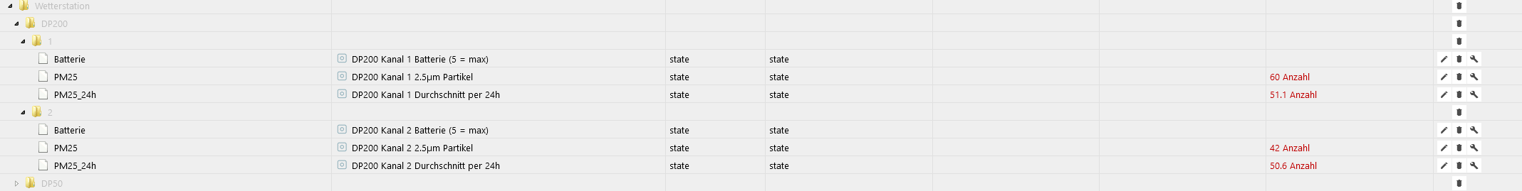

                                      Habs;
                                      hatte vergessen die PM200 in der wetterstation.conf zu aktivieren (hatte es nur im js).
                                      Danach schickt er auch die Batteriewerte mit.
                                      Nur seltsam das er trotzdem vorher die anderen Werte drin hatte

                                          @Rand Ne, ist nicht seltsam 😉
                                          Ohne jetzt die genaue Anzahl nachzurechnen, ist es nicht unbedingt der Performance förderlich mehr als unbedingt nötig auszuführen. Jeder Sensor mit seinen x-Werten ist eine "Abfrage". 25 mögliche Sensoren mit 4 Werten = 100 Abfragen ggf. alle 30 Sekunden.
                                          Nur hat wohl keiner alle möglichen Sensoren, und die meisten, wie ich auch, kein Gateway bzw. Zusatzsensoren. Deswegen wird über die "Anzahl" der Sensoren in der *.conf die erforderliche Abfragemenge berechnet. Ein DP200 hat 3 Werte, bei dir 2 Sensoren = 6 nötige Abfragen
                                          Wären es mit den "Standardabfragen" (Temp, Feuchte, Wind...) nun bspw. in Summe 40 Abfragen, hast du aber durch "DP200=0" nun 6 zu wenig definiert = 34 Abfragen
                                          Somit ist nach der 34. Abfrage einfach Schluss...
                                          Jetzt vergleiche mal bei deinen beiden Versuchen die Ausgabe/Anzahl/Bezeichnung der Zusatzsensoren. Fällt dir da was (auch bzgl. der Anzahl wie viele fehlen) auf und gerade was da auch fehlt?
                                          Die Batterie-Werte sind ganz hinten im String, deswegen hat es für die Sensorwerte der DP200s noch gelangt, aber nicht mehr für alle Batteriewerte. Da ist dir nur nicht aufgefallen, dass die nicht mehr aktualisiert wurden... 😉
                                          ...und die Leck-Sensoren zählen (noch) nicht, da sie derzeit nicht berücksichtigt werden und quasi "unsichtbar" sind.
                                          Also alles gut und eigentlich wie erwartet 😁
