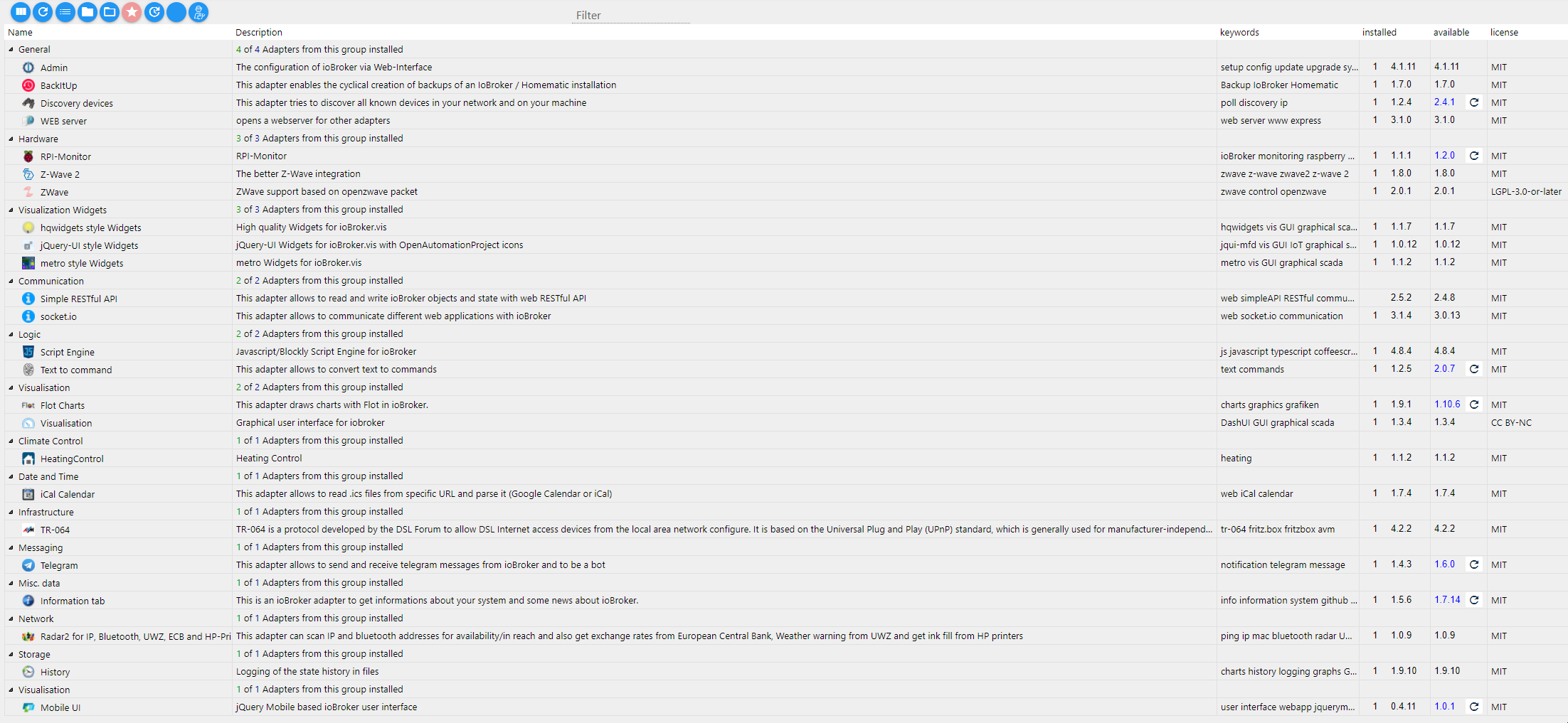

                                      2. Warum schaut das bei mir so scheisse aus und gar nicht wie auf dem Screenshot? Das Projekt verwendet das MaterialDesign Script und CSS 2.x von @Uhula, hast Du zusätzlich einen MaterialDesign Adapter installiert, kriegen die beiden sich in die Haare und keines von beiden wird mehr korrekt funktionieren.
                                      was ist genau gemeint mit "MaterialDesign apdater". ich habe vielleicht ein adapter der nicht ok ist ?
                                      oder muss nocht etwas installierten ? "MaterialDesign Script und CSS 2.x"??
                                      Danke 🙂
                                      P 1 Reply Last reply Reply Quote 0
                                      • P
                                        Pittini Developer @Esmax666 last edited by
                                        @esmax666
                                        1. Die Uhr ist bei den "time and weather" widgets dabei (wird als Adapter installiert), die is aber nicht wirklich wichtig.
                                        2. Du hast keine Absenkmethode in den Adaptereinstellungen eingestellt, also zeigt dir das Vis auch die controls dafür nicht.
                                        3. Deine Fensterkontaktkonfig im Adapter scheint fehlerhaft.
                                        4. Du benutzt nicht die aktuelle Version, das wär 3.0.2
                                        5. Du mußt (außer evtl. der Uhr) nix installieren und es sieht auch nicht so aus als hättest Du den Problemadapter installiert. Letzten Endes hast einfach den HeatingControl Adapter nicht richtig konfiguriert.
                                        E 1 Reply Last reply Reply Quote 0

                                          Esmax666 @Pittini last edited by
                                          @pittini
                                          ok adapter ist installiert und es geht 🙂
                                          die Schrift ist immer noch ein wenig aus dem Takt, aber ansonsten scheint mir alles in Ordnung zu sein
                                          Was meinst du genau mit "Deine Fensterkontaktkonfig im Adapter scheint fehlerhaft." ?
                                          Kann man auch noch die akku status noch sehen ? ( wie viel % energy bleiben)
                                          Danke 🙂
