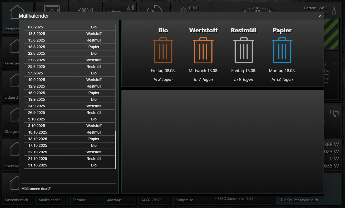

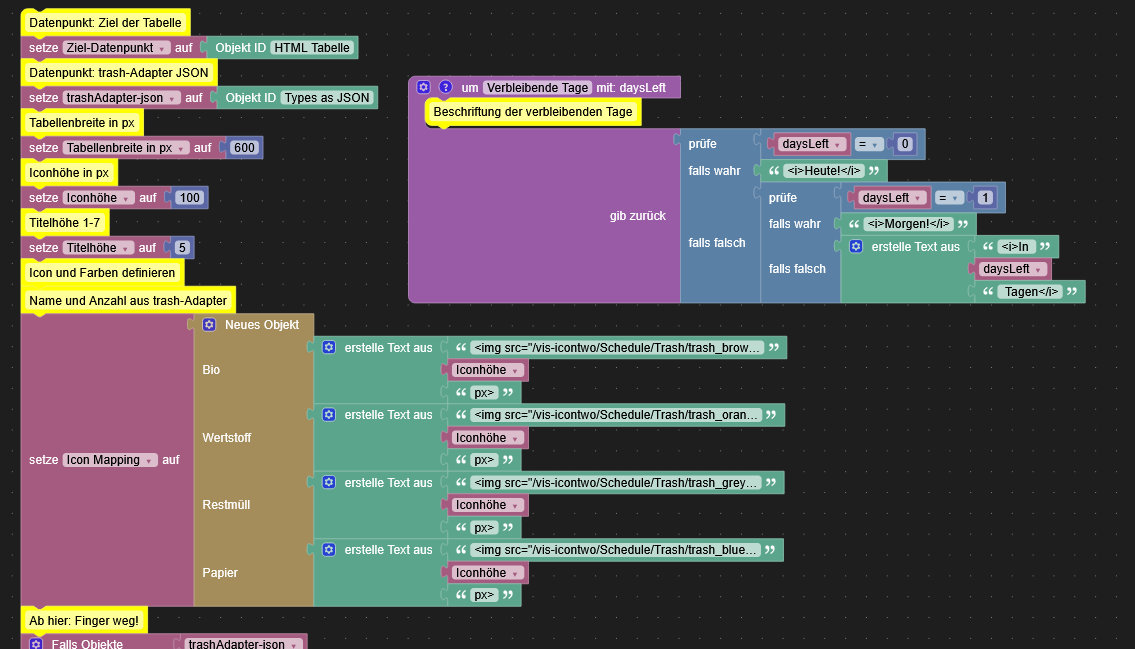

                Da ich jetzt komplett auf VIS2 umgestiegen bin, musste auch etwas für den Trash-Adapter gemacht werden.
                Hier mal mein HTLM Widget:
                Die nächste Abholung steht immer ganz links, dann geht es sortiert nach rechts weiter.
                Die Daten hole ich mir aus dem json von @haus-automatisierung und baue mir per Blockly dann eine HTML Tabelle zusammen.
                Größe der Tabelle, des Titels und der Icons im Blocky anpassbar.
                Ich teste das Script noch ein/zwei Tage. Wenn es wie gewollt läuft, stelle ich es hier gen zur Verfügung.
                Um es so nutzen zu können, muss mein icontwo Adapter installiert sein, weil ich von dort die Tonnen ziehe. Man kann sich die Icon-Pfade aber auch anpassen und eigene Bilder verwenden.

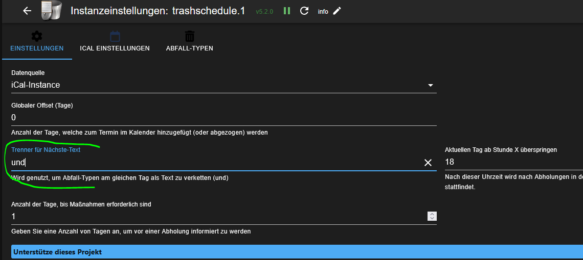

                                      Mittlerweile gibt es in unserem Müllplan Tage, an denen mehrere Müllarten gleichzeitig abgeholt werden.
                                      Das führt in trashschedule.0.next.typesText zu einer Darstellung ohne Leerzeichen Gelbe TonneundBiomüll, welche zu stolpernder Sprachausgabe (zumindest bei google home) führt.
                                      Ich denke, es ist nur eine Kleinigkeit und sollte in die ToDo gehen.

                                        @Meister-Mopper .. diese Einstellung bringt dir nichts?
