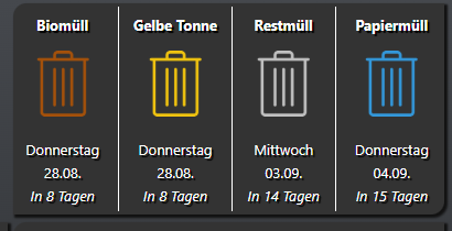

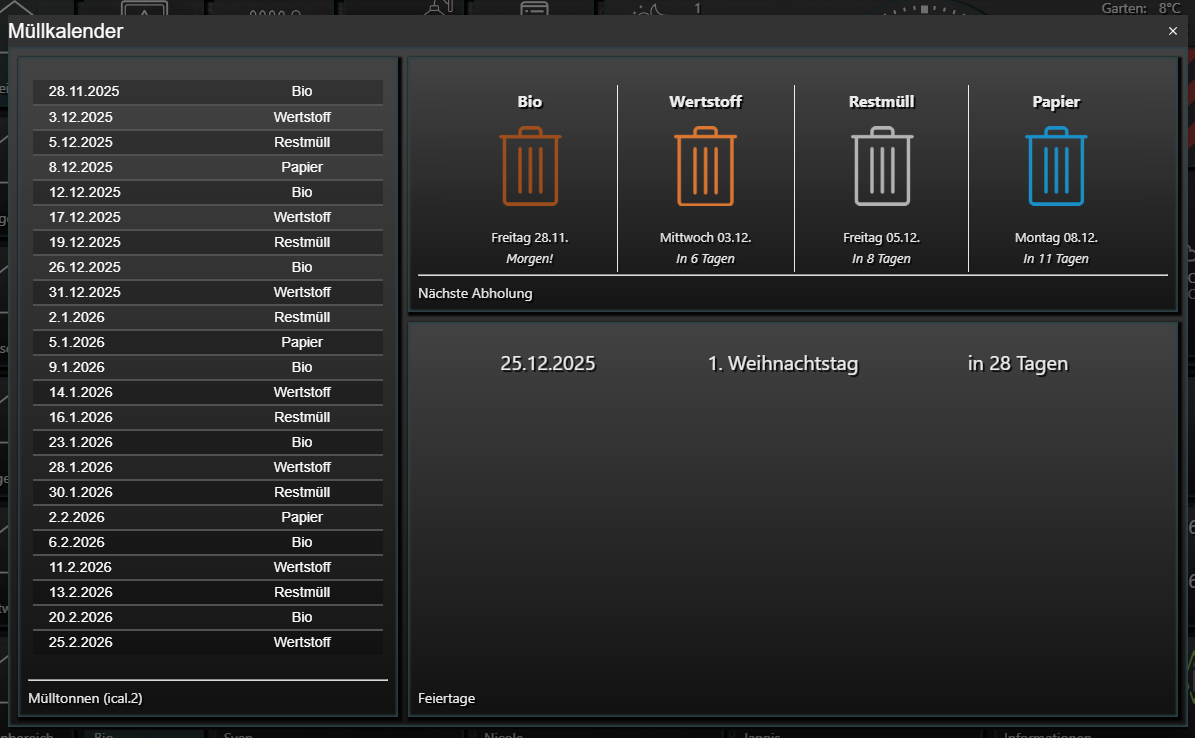

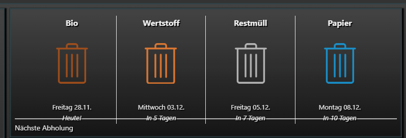

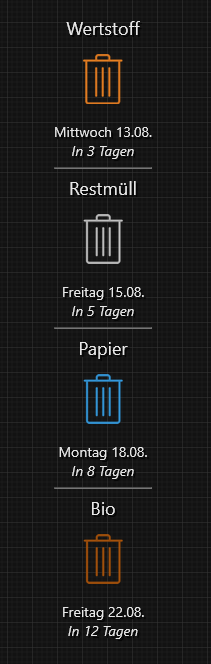

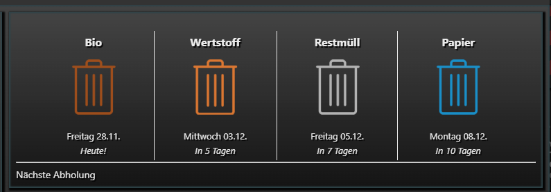

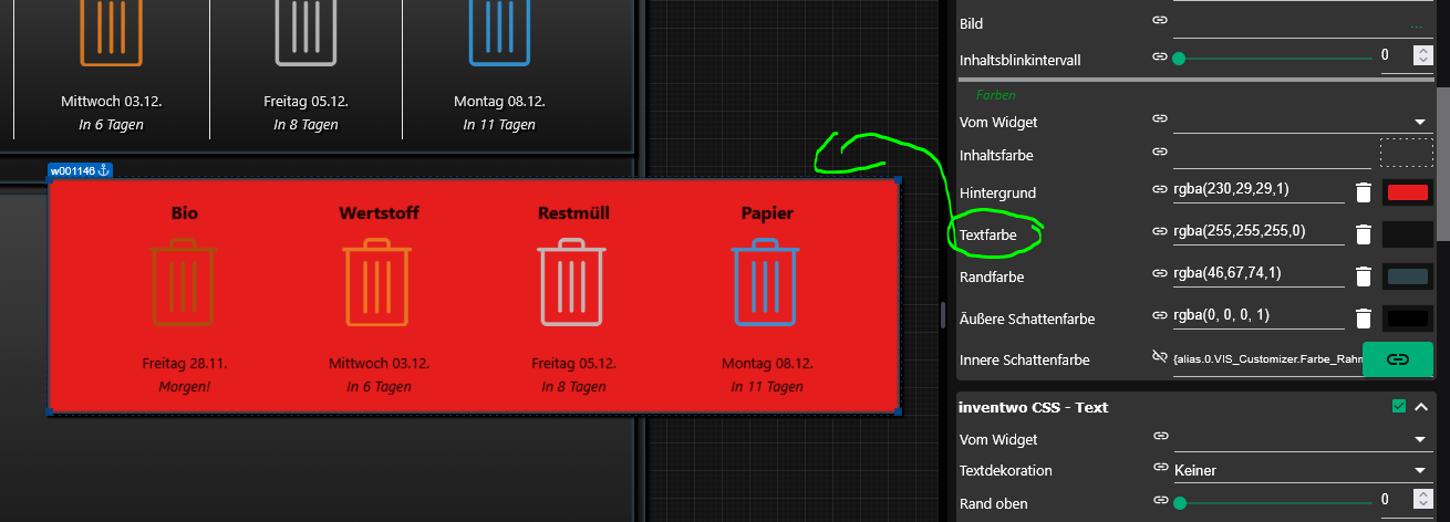

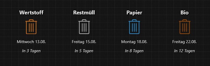

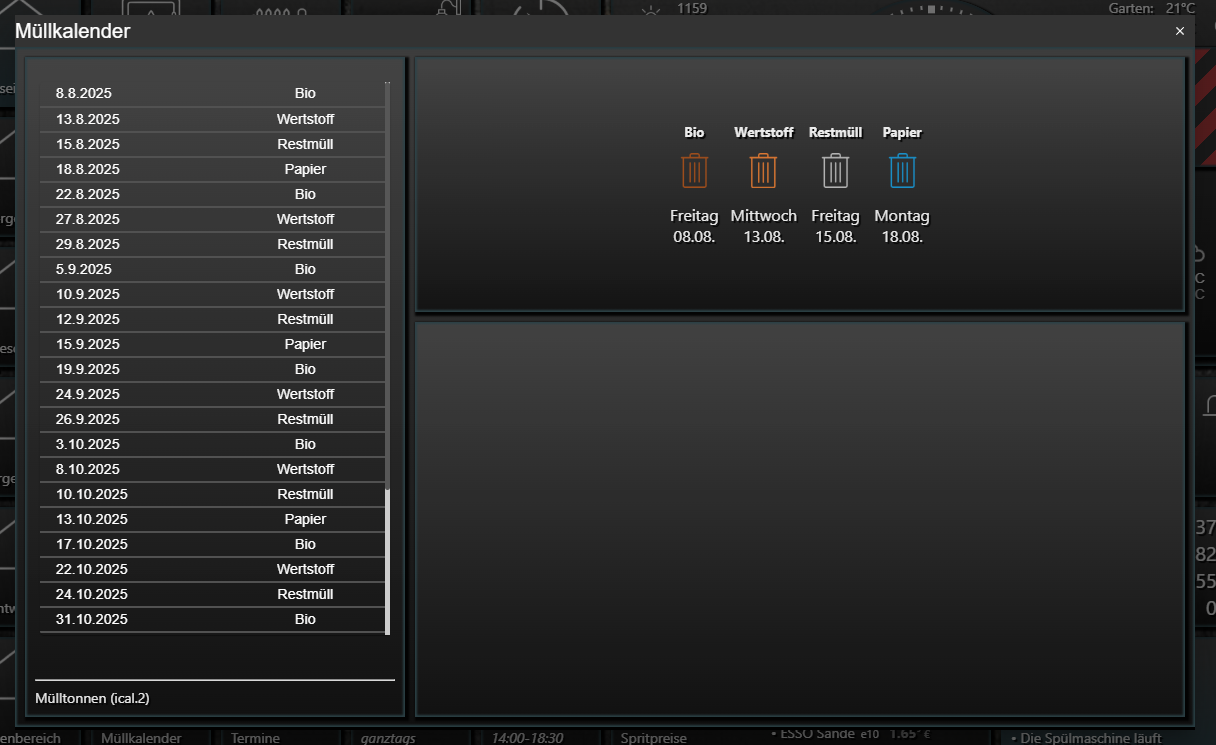

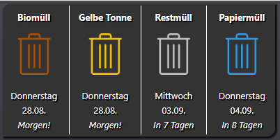

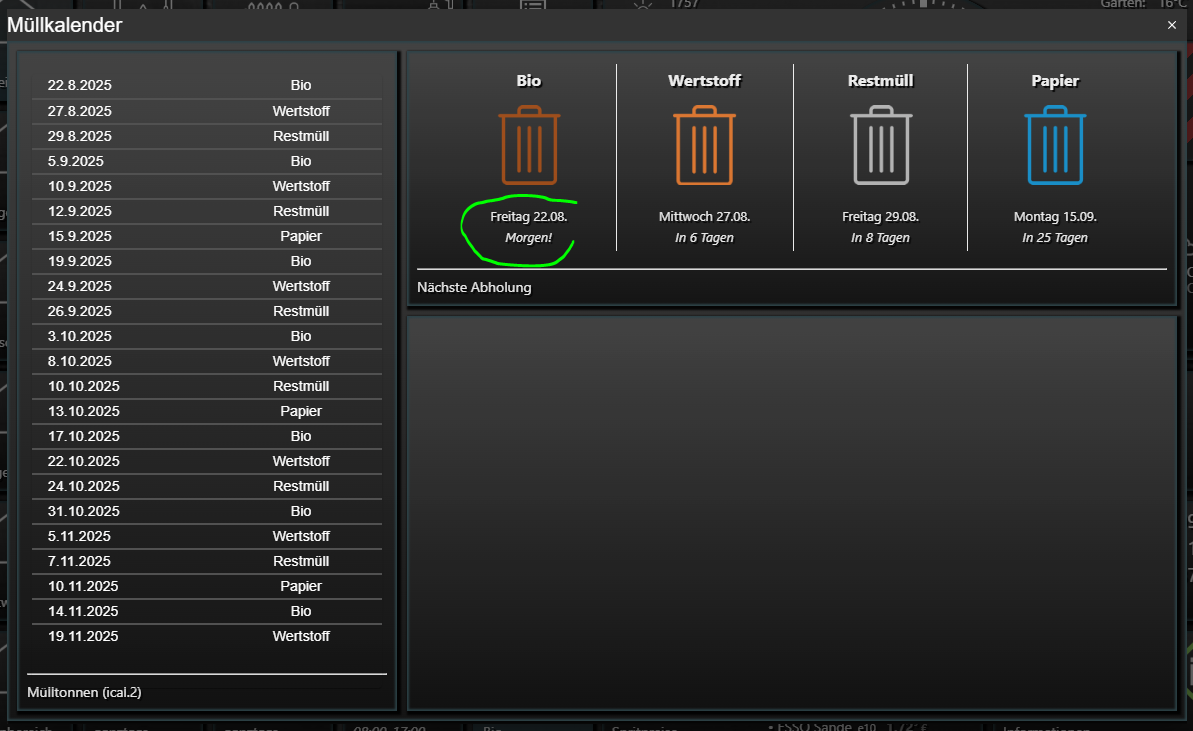

    Da es noch kein Trash-Widget für die VIS2 gibt, habe ich mir eins gebastelt.
    @haus-automatisierung .. vielen Dank für deinen Addapter!

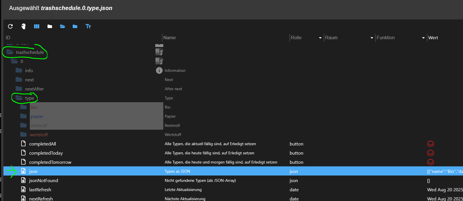

    Die nächste Abholung steht immer vorn. Ich habe das json von Matthias Kleine (Trash-Adapter) als Grundlage genommen. Aus dem json hole ich mir die Reihenfolge der Abholungen und baue mit die Tabelle in einem Blockly zusammen.

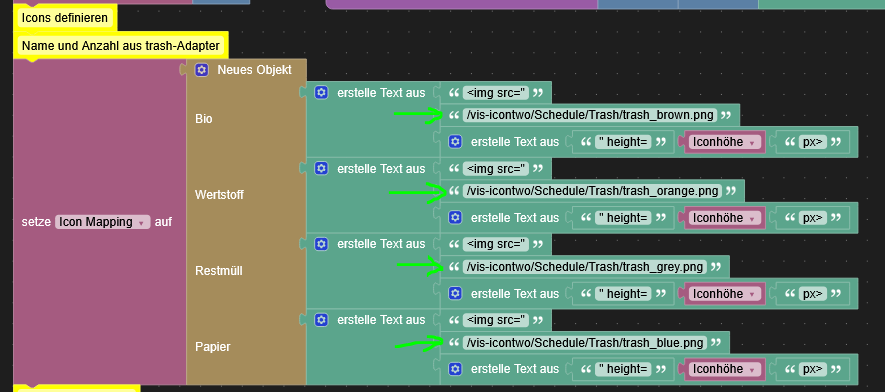

    Die Tonnen stammen aus meinem icontwo Adapter 😉
    Die View:

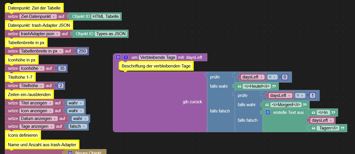

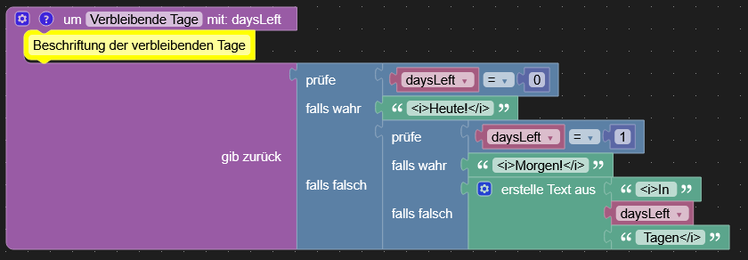

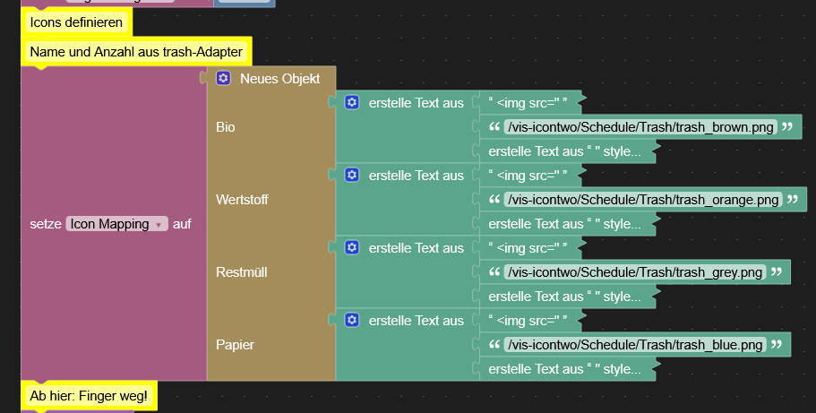

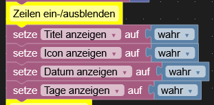

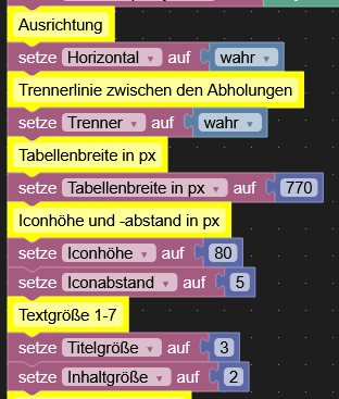

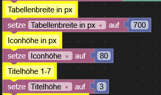

    • Die Größen der Icons, des Titels und die Breite der Tabelle ist im Blockly definierbar.
    • Die Icons sind per URL eingebunden und lassen sich austauschen
    • Die Zeilen können im Blockly ein- und ausgeblendet werden.

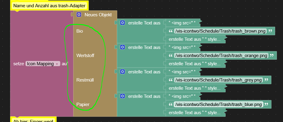

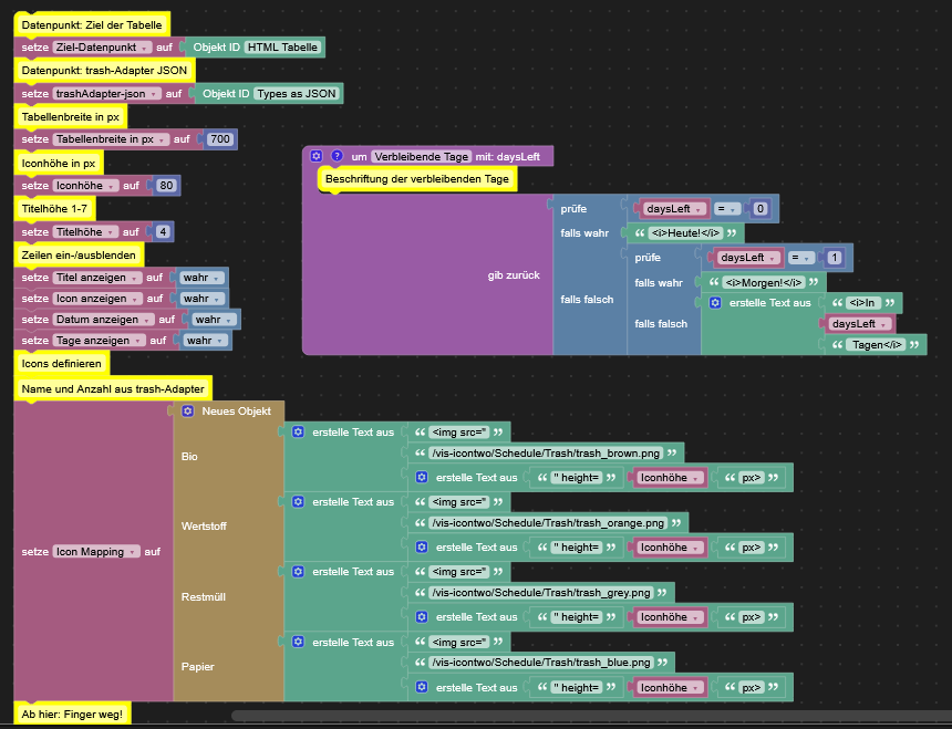

    Ein Auszug vom Blockly (hier nur die Config gezeigt)

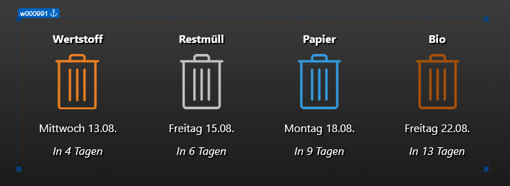

    Hier ein Beispiel mit veränderter Config:
    Die Einstellungen dazu:
    Ich brauche noch ein/zwei Tage zum Testen, dann poste ich hier den Code.

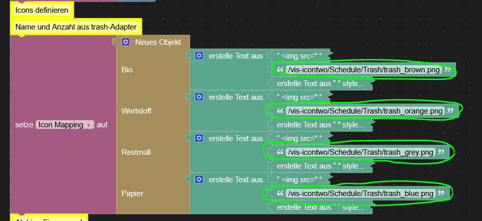

      Hier das Blockly als Export:

                                                                    <block type="comment" id="%D;|n-nb(vab,)W`:jAs">
                                                                      <field name="COMMENT">Icons definieren</field>
                                                                      <next>
                                                                        <block type="comment" id="F^brPP#T|AQ).-SBDY+n">
                                                                          <field name="COMMENT">Name und Anzahl aus trash-Adapter</field>
                                                                          <next>
                                                                            <block type="variables_set" id="QZEp/i?-^ZUv3gFn$djj">
                                                                              <field name="VAR" id=";QA/H_..PcID(d]wqzuc">Icon Mapping</field>

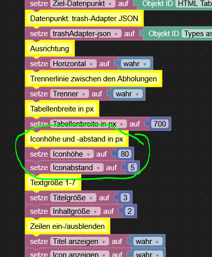

        Kurze Anleitung:
        Ich legen den Zieldatenpunkt NICHT im Script an. Den muss man VORHER anlegen und dann die Objekt ID im Blockly verlinken. Dieser Datenpunkt ist dann für das HTML-Widget.
        'Datenpunkt: Ziel der Tabelle'
        Als Quelle bitte den json Datenpunkt aus den Adapter-Objekten verwenden
        'Datenpunkt: trash-Adapter JSON'
        Mit den Größen muss man etwas experimentieren.
        Wenn man mit der Breite runter geht, sollte man auch die Iconhöhe und die Titelhöhe anpassen
        Hier lassen sich die Zeilen aus- und einblenden:
        wahr = anzeigen ... falsch = ausblenden
        Hier kann der Text (letzte Zeile) angepasst werden
        Hier bitte genau die Namen eintragen, die im Trash-Adapter stehen
        Die Icons werden hier definiert. Ein Umfärben ist zur Zeit (noch) nicht möglich. Ich arbeite hier mit unseren Ions mit fester Farbe pro Müllsorte
        Selbsterklärend ;)
        Ich habe das Script so aufgebaut, dass bei jedem Speichern und Reload sowie bei einer Veränderung der Quelle, die Tabelle neu generiert wird. Das macht die Configuration einfacher und man hat die Änderungen der Einstellung direkt nach dem Speichern des Blockly.

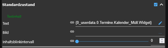

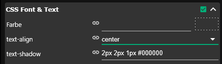

            Das Widget (inventwo Universal) für VIS2
            Transparenter Hintergrund, um es direkt in eine vorhandene View zu importieren.
            Den Datenpunkt ggf. anpassen
            In meinem Fall:
            {0_userdata.0.Termine.Kalender_Müll.Widget}
            Der Export:
                "tpl": "tplInventwoWidgetUniversal",
                "data": {
                  "bindings": [],
                  "type": "readonly",
                  "g_common": true,
                  "mode": "singleButton",
                  "direction": "row",
                  "oid": "",
                  "httpType": "send",
                  "buttonSize": 110,
                  "btnSpacing": 10,
                  "countStates": 0,
                  "buttonHoldValue": false,
                  "dialogWidth": 500,
                  "g_attr_group_type_view_in_dialog": true,
                  "dialogHeight": 300,
                  "dialogPadding": 10,
                  "dialogBackground": "rgb(18, 18, 18)",
                  "dialogTitleColor": "rgb(255,255,255)",
                  "dialogTitleSize": 20,
                  "dialogCloseButtonBackground": "rgba(255,255,255,0)",
                  "dialogCloseButtonColor": "rgba(255,255,255,1)",
                  "dialogCloseButtonSize": 14,
                  "dialogBorderRadiusTopLeft": 12,
                  "dialogBorderRadiusTopRight": 0,
                  "dialogBorderRadiusBottomRight": 12,
                  "dialogBorderRadiusBottomLeft": 0,
                  "contentBlinkInterval": 0,
                  "g_attr_group_state_default": true,
                  "outerShadowColor": "",
                  "colorPickerColorModel": "hex",
                  "g_attr_content_color_picker": true,
                  "colorPickerWidth": 200,
                  "colorPickerHandleSize": 8,
                  "colorPickerHandleMargin": 6,
                  "colorPickerComponentsSpace": 12,
                  "colorPickerDirection": "vertical",
                  "colorPickerBorderWidth": 0,
                  "colorPickerShowWheel": true,
                  "colorPickerShowSaturation": true,
                  "colorPickerShowValue": true,
                  "textDecoration": "none",
                  "g_attr_group_css_text": true,
                  "textMarginTop": 0,
                  "textMarginBottom": 0,
                  "textMarginLeft": 0,
                  "textMarginRight": 0,
                  "contentType": "image",
                  "g_attr_group_css_content": true,
                  "contentMarginTop": 0,
                  "contentMarginBottom": 0,
                  "contentMarginLeft": 0,
                  "contentMarginRight": 0,
                  "contentSize": 66,
                  "contentRotation": 0,
                  "contentMirror": true,
                  "flexDirection": "column",
                  "g_attr_group_css_alignment": true,
                  "alignItems": "center",
                  "textAlign": "center",
                  "contentAlign": "center",
                  "backgroundOpacity": 0,
                  "g_attr_group_css_transparency": true,
                  "contentOpacity": 1,
                  "paddingLeft": 0,
                  "g_attr_group_css_spacing": true,
                  "paddingRight": 0,
                  "paddingTop": 0,
                  "paddingBottom": 0,
                  "borderRadiusTopLeft": 0,
                  "g_attr_group_css_border_radius": true,
                  "borderRadiusTopRight": 0,
                  "borderRadiusBottomRight": 0,
                  "borderRadiusBottomLeft": 0,
                  "borderSizeTop": 0,
                  "g_attr_group_css_border": true,
                  "borderSizeBottom": 0,
                  "borderSizeLeft": 0,
                  "borderSizeRight": 0,
                  "borderStyle": "none",
                  "outerShadowX": 0,
                  "g_attr_group_css_outer_shadow": true,
                  "outerShadowY": 0,
                  "outerShadowBlur": 0,
                  "outerShadowSize": 0,
                  "innerShadowX": 0,
                  "g_attr_group_css_inner_shadow": true,
                  "innerShadowY": 0,
                  "innerShadowBlur": 0,
                  "innerShadowSize": 0,
                  "background": "rgba(0, 0, 0, 1)",
                  "contentColor": "",
                  "textColor": "rgba(255,255,255,1)",
                  "borderColor": "",
                  "innerShadowColor": "",
                  "view": "v000_index",
                  "icon": "/vis-icontwo/Navigations/nav_i.png",
                  "text": "{0_userdata.0.Termine.Kalender_Müll.Widget}",
                  "image": "",
                  "g_css_font_text": true,
                  "valueTrue": "0"
                "style": {
                  "bindings": [],
                  "left": "100",
                  "top": "100",
                  "width": "770px",
                  "height": "220",
                  "position": "absolute",
                  "overflow": "visible",
                  "text-shadow": "2px 2px 1px #000000",
                  "z-index": 100,
                  "text-align": "center"
                "widgetSet": "vis-2-widgets-inventwo",
                "_id": "i000001"

            • R Offline
              R Offline

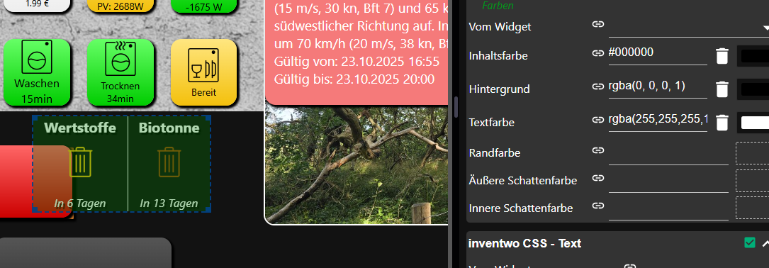

              RikDRS

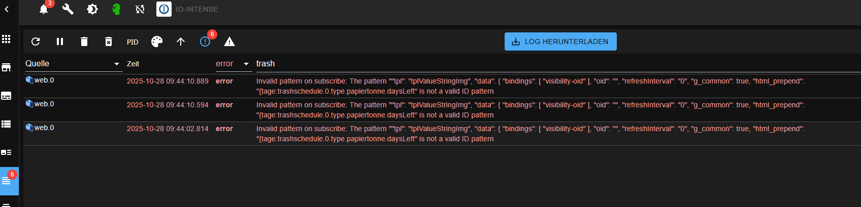

              schrieb am zuletzt editiert von RikDRS
              Vielen Dank für dieses HTML-Widget!
              ich habe es soweit eingebunden bekommen, das mir die Leerung der Tonnen zumindest in Textform angezeigt werden, allerdings bekomme ich die Symbole nicht angezeigt.
              sowol der "originale Pfad
              /vis-icontwo/Schedule/Trash/trash_blue.png
              als auch so
              ../vis-icontwo/Schedule/Trash/trash_blue.png
              zeigen keine grafischen Tonnen an.
              Das Widget "image" mit dem Pfad
              hingegen zeigt die blaue Tonne.
              Ich habe im Blockly die Icon auf falsch und dann auf wahr zu setzen, hat aber auch nciht geholfen.
              Mein Datenpunkt sieht inhaltlich wie folgt aus:
              <table cellpadding="5" border="0" width=700px<tr><th><font size="3">Biomüll</font></th><th><font size="3">Restmüll</font></th><th><font size="3">Gelbe Tonne</font></th><th><font size="3">Papiermüll</font></th></tr><tr><td></td><td></td><td></td><td></td></tr><tr><td>Donnerstag 14.08.</td><td>Mittwoch 20.08.</td><td>Donnerstag 28.08.</td><td>Donnerstag 04.09.</td></tr><tr><td><i>In 5 Tagen</i></td><td><i>In 11 Tagen</i></td><td><i>In 19 Tagen</i></td><td><i>In 26 Tagen</i></td></tr></table>
              Was übersehe ich?
              Danke im voraus!
              • R Offline
                R Offline
                RikDRS
                habs gefunden, Casesensitive war die Lösung ;)
                so klappt es auch mit den Icons
                DANKE!

                  UPDATE:
                  Eine Überarbeitung läuft .....
                  Horizontal:
                  Vertikal:
                  #TeamInventwo

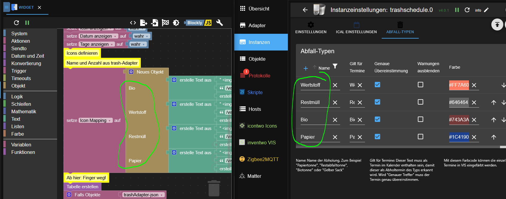

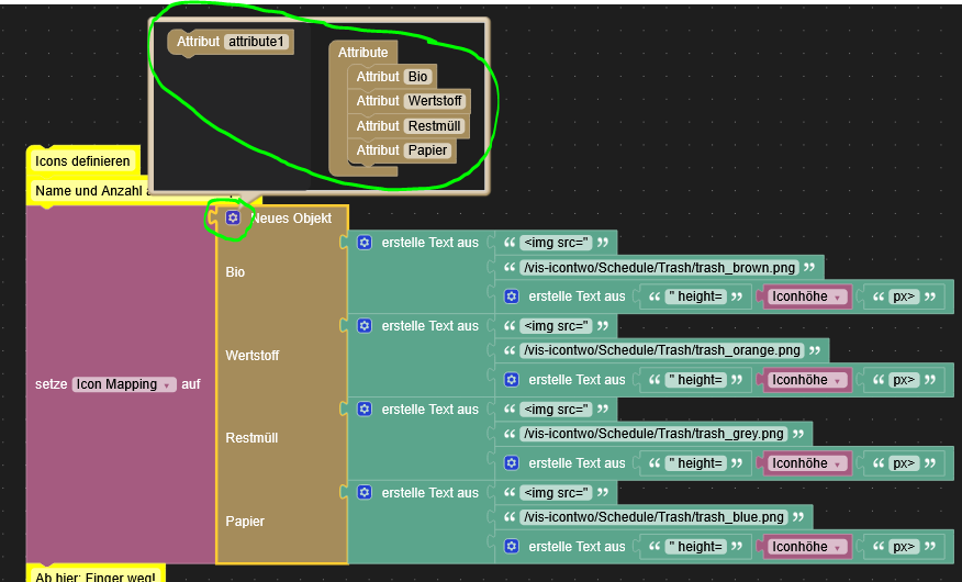

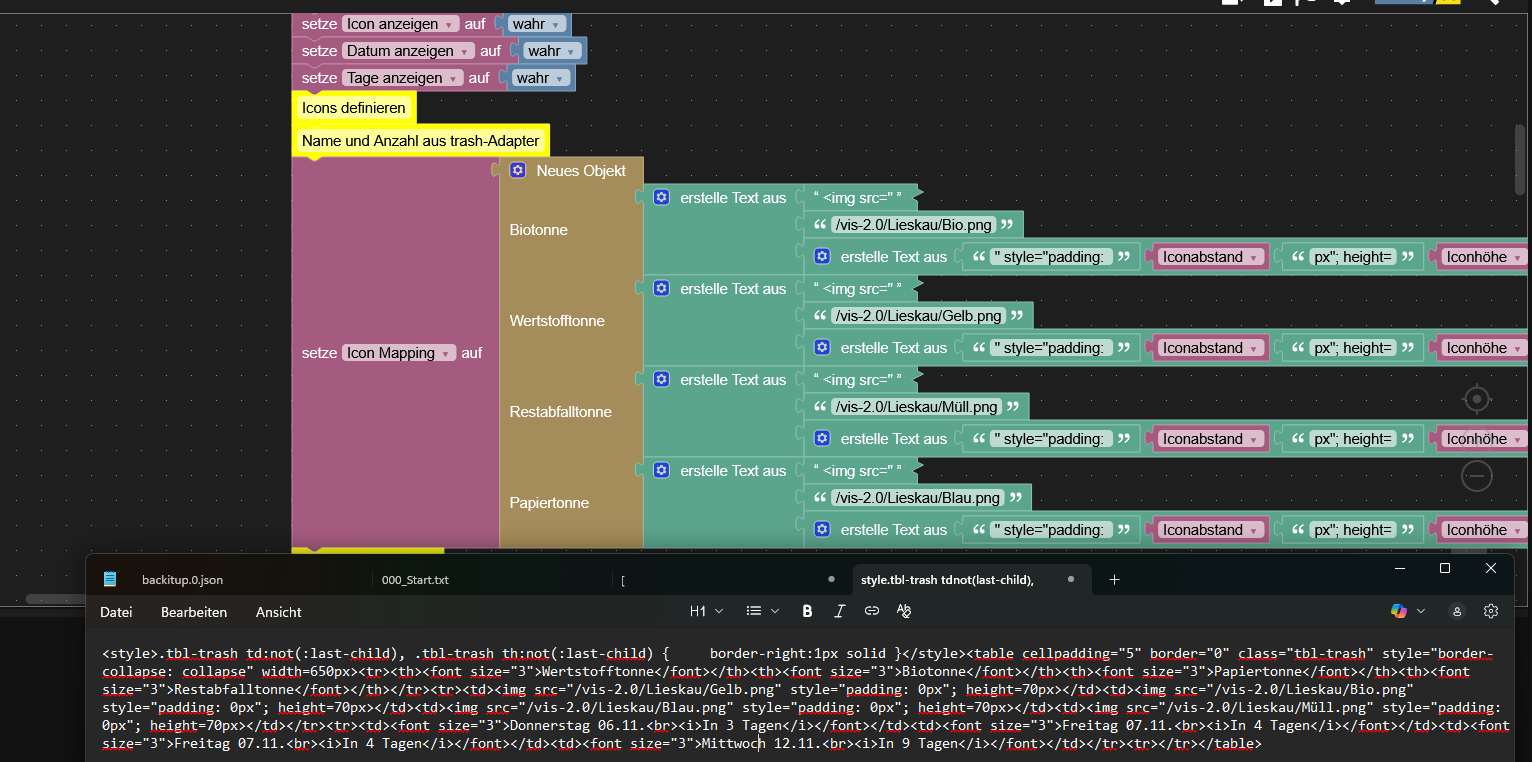

                          @skvarel

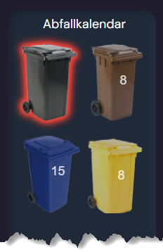

                          Guten Morgen, also weit klappt es die Ausrichtungen prima. So können die Leute es sich einstellen, wie sie es haben wollen.
                          Ein Problem ist nur, keine Ahnung warum, aber die Bilder werden nicht angezeigt. Weder die aus dem Pfad, die es ja gibt oder halt die möchte und hinterlegt habe.
                          hier mal der Pfad von dem was ich gern haben würde wollen :
                          /vis-2.0/smarthome/Image/views/muell/muelltonne-mit-armen_grau.png
                          hier die aus dem Adapter:
                          /vis-icontwo/Schedule/Trash/trash_brown.png
                          Das liegt aber echt wohl an Eurem Inventow Design Adapter, denn wenn ich dies Pfad so ein anzeigen lasse, als Bild Image, werden Sie mir angezeigt. An was kann das liegen?
                          skvarelS 1 Antwort Letzte Antwort

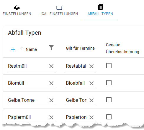

                            @longbow .. hast du dich an die genaue Schreibweise gehalten?
                            Die Namen im Script müssen zwingend identisch mit den Namen in der Instanz sein. Die Reihenfolge ist da allerdings egal.
                            #TeamInventwo
                            Unsere Adapter:
                            • LongbowL Offline
                              LongbowL Offline
                              Longbow
                              @skvarel
                              danke, da war der Fehler.... jetzt probiere ich weiter

                                @skvarel

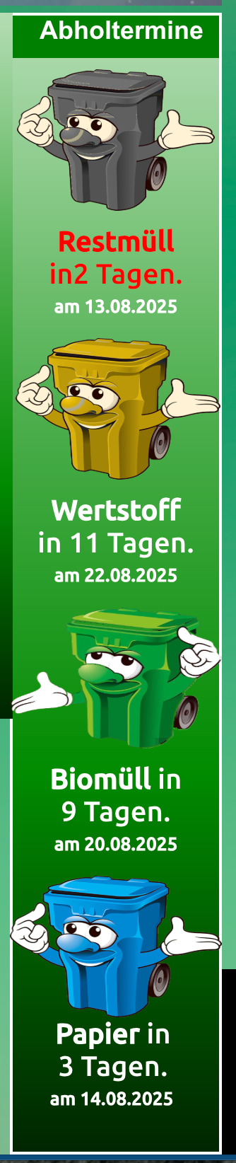

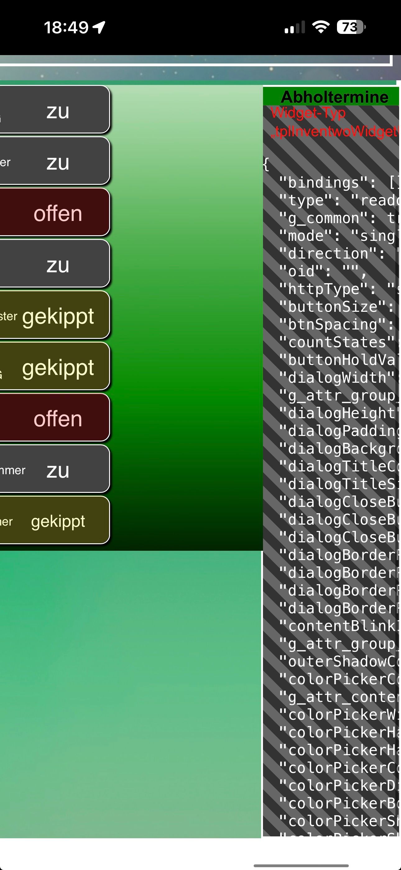

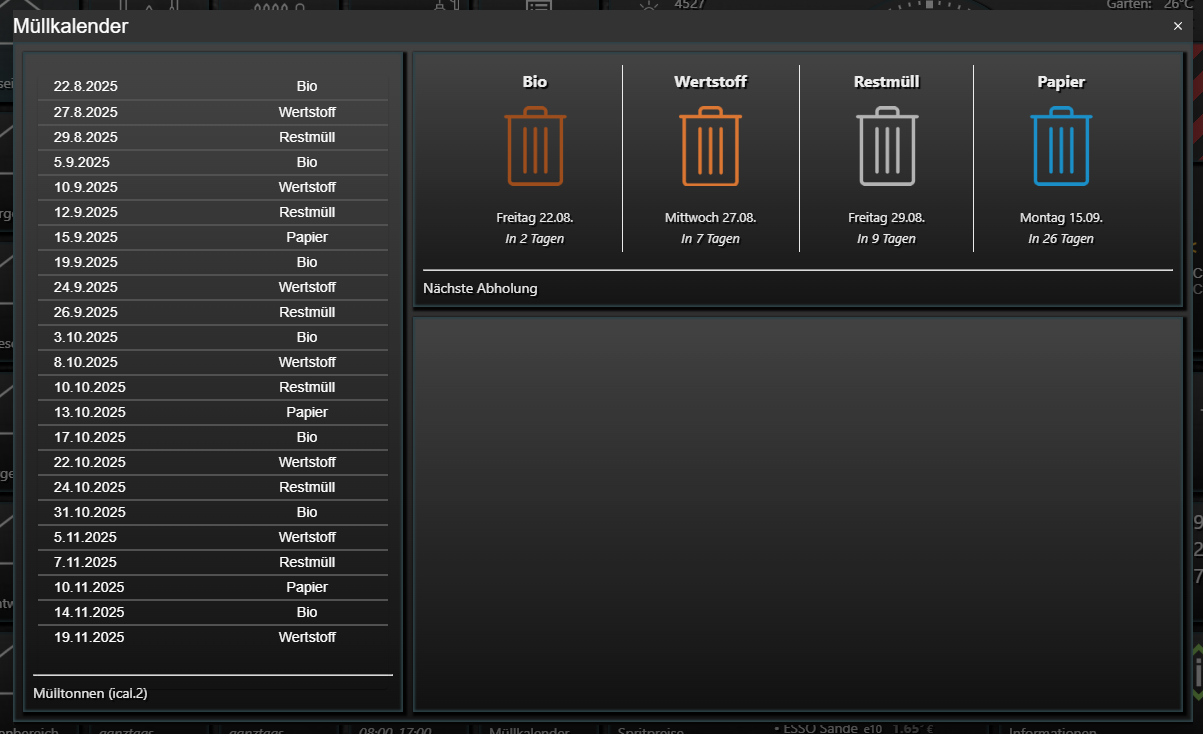

                                Also läuft echt super auf dem MacBook, probiere es später auf einem Windows-Rechner noch aus.
                                Aber auf den Mobilen Geräten (iPhone und iPad) sieht es wie mit dem anderen Widget, wo dein Sohn dran ist.
                                Hier mal die Bilder:
                                Auf dem MacBook
                                Auf den Mobilen Geräten:
                                • LongbowL Offline
                                  LongbowL Offline
                                  Longbow
                                  @skvarel
                                  Auf dem MacBook
                                  skvarelS 2 Antworten Letzte Antwort

                                    skvarelS Offline
                                    skvarelS Offline
                                    skvarel
                                    @longbow ... du kannst auch ein Basic-HTML-Widget nehmen, anstatt das inventwo Widget. Dann müsste es auch in der mobilen Ansicht klappen.

                                      @longbow .. Export vom Basic-HTML-Widget
                                          "tpl": "tplHtml",
                                          "data": {
                                            "bindings": [
                                              "html"
                                            "html": "{0_userdata.0.Termine.Kalender_Müll.Widget}",
                                            "refreshInterval": null,

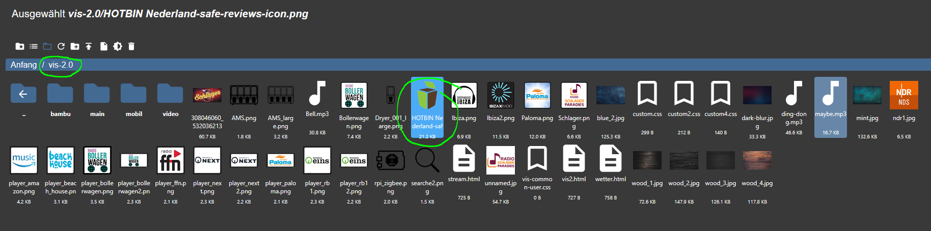

                                          Wo genau kann man den Bilderpfad nachschauen?
