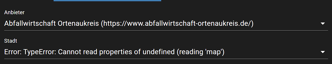

                        ich wollte als datenquelle webservice nehmen.
                        Habe dann meinen Landkreis genommen -> Abfallwirtschaft Ortenaukreis (https://www.abfallwirtschaft-ortenaukreis.de/)
                        Da kann ich dann aber keine stadt auswählen, kommt jeglich der Fehler : Error: TypeError: Cannot read properties of undefined (reading 'map')

                              #1446
                              @jensven sagte in Test Adapter TrashSchedule:
                              Welche Adapter-Version? Der Kreis ist eigentlich gerade auskommentiert, weil mir Daten fehlen um auf die Abholungen zuzugreifen.
