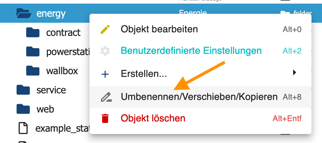

                Wenn hier schon ganz alte Themen hervorgekramt werden: Mittlerweile geht das alles ohne Export/Import und direkt im Admin.
                Natürlich nur dort, wo man selbst etwas ändern sollte: unter 0_userdata.0
                spicer 1 Reply Last reply Reply Quote 3
