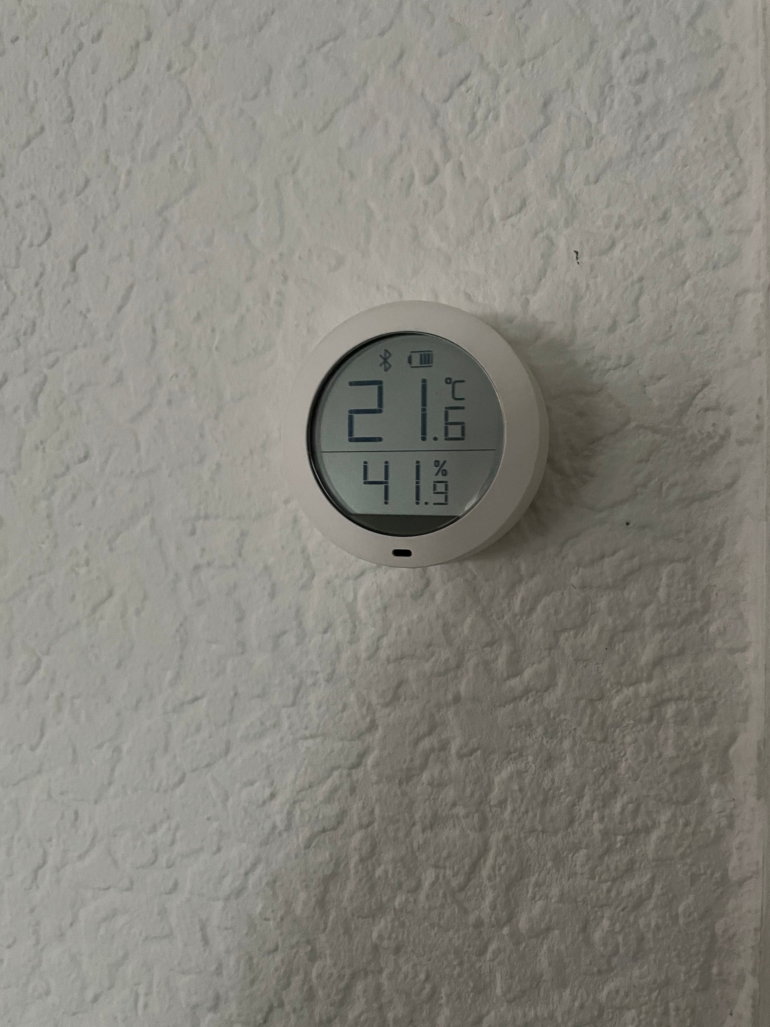

@canim ich kann mich nicht beklagen, finde die kleinen Xiaomi Sensoren extrem schick und dezent.
Eine Regelung der Heizung benötige ich eigentlich nicht an der Tür, da wir diese sehr selten regeln sondern dauerhaft auf 22 stehen haben. -
