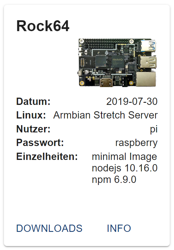

                                    #57
                                    ...auf ner frischen SD Karte

                                      #58
                                      @DiveDancer
                                      Ach so, ein Image nur mit Linux, da musst erst den IOBroker installieren und dann das Backup wiederherstellen. Ich dachte es wäre ein Image von hier aus der Database für den Rock mit IOBroker.

                                        schrieb am zuletzt editiert von DiveDancer
                                        #59
                                        ...das ist doch von hier!?!
                                        https://www.iobroker.net/#de/download?ioBroker_Image_Rock64_20190209_stretch.md
                                        ....seit kurzem sieht die Oberfläche der Website anders aus...
                                        LG DiveDancer
                                          Jan1
                                          #60
                                          @DiveDancer
                                          Ok dann sollte aber sofort nach dem Flashen des Image auch der IOBroker laufen.
