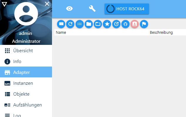

    Seit Anfang August hat gut ein Dutzend mal mein admin gestoppt.
    Ich konnte ihn nicht mehr zum starten bewegen.
    Nur das Neuaufspielen konnte mir bisher helfen.
    Ich nutze das letzte Image vom Februar für den Rock64
    Konnte Mitte August noch einmal ein Backup machen. Up to Date zu dem Zeitpunkt.
    Momentan brauche ich nicht an dem Broker zu arbeiten.
    Denn mit jedem Abspeichern besteht die Gefahr das der admin wieder stehen bleibt.
    Meistens bleibt der admin nach dem Update übers Terminal stehen.
    Dafür nutze ich:
    cd /opt/iobroker && sudo iobroker stop && sudo apt-get update && sudo apt-get upgrade && sudo apt-get upgrade -y && sudo apt-get dist-upgrade && sudo iobroker start && sudo reboot
    Die Url ist dann nicht mehr zu erreichen.
    Das ist auch momentan der Fall.

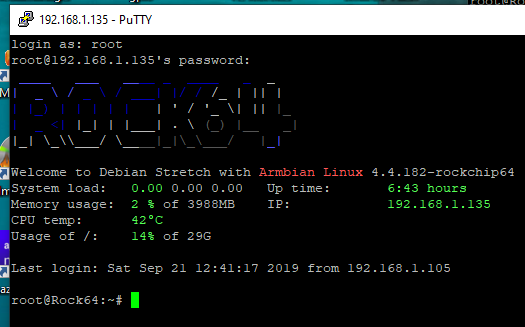

    Wenn ich mich im Terminal anmelde sehe ich das nur 2% des Arbeitsspeichers genutzt werden.
    Statt der 25 bis 45%
    Wie gehe ich am geschicktesten vor um die Ursache zu lokalisieren?
    Und wie kann ich den admin wieder starten, ohne neu aufzusetzen.
    Bitte mit vollständigen Befehlen und Sätzen.
    Da ich ein Windows Kind bin.😢
    LG DiveDancer

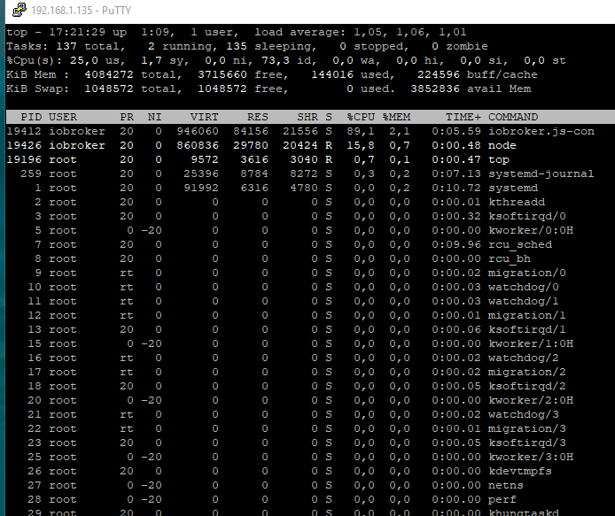

      Diese Prozesse laufen aktuell. (top)
      LG DiveDancer

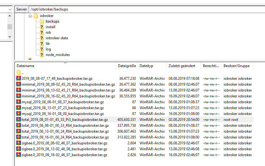

                    ...bis Gestern Mittag war das ein produktives System.
                    Auch wenn es keine ganze Woche lief.
                    Ich habe noch ein Image von der SD Karte. (Nicht Brandaktuell)
                    Aber wie gesagt meist läuft es nur Stunden.
                    Oder, wie in diesem Fall, ne ganze Woche.
                    Ich habe nach dem missglückten Update keine Hand angelegt.
                    Ich habe Backups
                    ...die haben mir nur leider noch nie geholfen
                    ....sind auch leider nicht aktuell
                    im Sinne von:
                    Der Versuch das Backup vom 01.08. wieder herzustellen ist mit Backitup mehrfach gescheitert.
                    (Bei frisch aufgesetztem System. Nach über 30 Stunden = NIX)
                    Bei den neueren Backups gingen bereits größere Mengen Daten verloren. (Alter Stand)
                    LG DiveDancer

                                  Die Speicherwerweiterung auf die volle SD Größe war beim Rock 64 etwas frickelig.
                                  Aber ich meine das hatte ich kontrolliert.
                                  Das auf dem Bild ist nicht aussagekräftig genug?
                                  14% von 29GB verbraucht

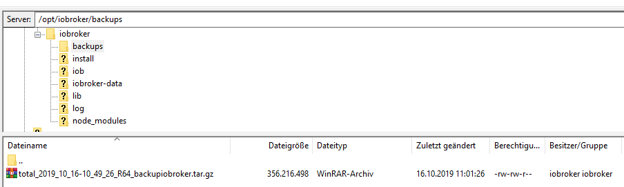

                                        DiveDancer
                                        schrieb am zuletzt editiert von DiveDancer
                                        @simatec
                                        danke für den Hinweis auf den Fixer.
                                        Damit kann ich meine Backups wenigstens mit Restore schon einmal wieder herstellen.
                                        Leider führt mich das auch weiterhin immer wieder zum selben Fehler
                                        Diesmal aber zum Glück leicht abgewandelt.

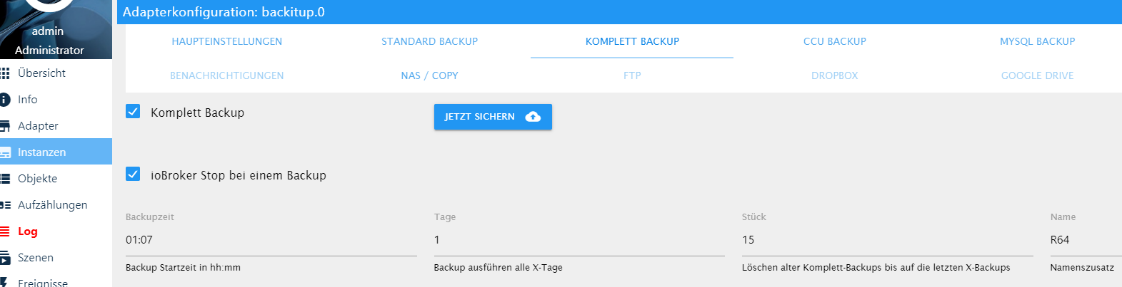

                                        Mein Broker bleibt jede Nacht hängen.
                                        Mein morgentliches Ritual läuft wie folgt.
                                        Ich Update das Linux über die Konsole mit anschließendem reboot. Dann läuft der Broker wieder.
                                        Dann rufe ich den iot Adapter auf und erzeuge das Gerät Rollladen.
                                        Dies ist ein Schalter von Homematic der über Monate stabil lief.
                                        Nun wird er seit Wochen von IOT vergessen. Einen jeden Tag verschwindet das Gerät erneut aus der Liste.
                                        Mein Backitup erzeugt seit Wochen nicht ein einziges Backup,
                                        weshalb der Adapter vielleicht für den Fehler in Frage kommt.
                                        Wie in den Einstellungen sichtbar soll jeden Tag ein Backup abgelegt werden.
                                        Total, und auch minimal. Aber keines wird erzeugt.
                                        Und der Zeitpunkt von 01:07 Uhr Nachts kommt auch für den Absturz in Frage.
                                        Der backups Ordner bleibt leer
                                        Wie kann ich also das Log so einstellen und sichern das es uns am nächsten Tag veraten kann, warum der Admin hängen bleibt,...
                                        ...Backitup kein Backup hinterlegt
                                        ...und Bestenfals auch warum mein iot Adapter Geräte "vergisst"
                                        LG DiveDancer
                                          DiveDancer
                                          Ich habe nun Backitup unter Instanzen pausiert!
                                          ...siehe da, iobroker lief auch noch am nächsten Morgen noch.
                                          ...selbst die Geräte des Homematic Rolloschalters im iot waren noch vorhanden.
                                          LG DiveDancer
