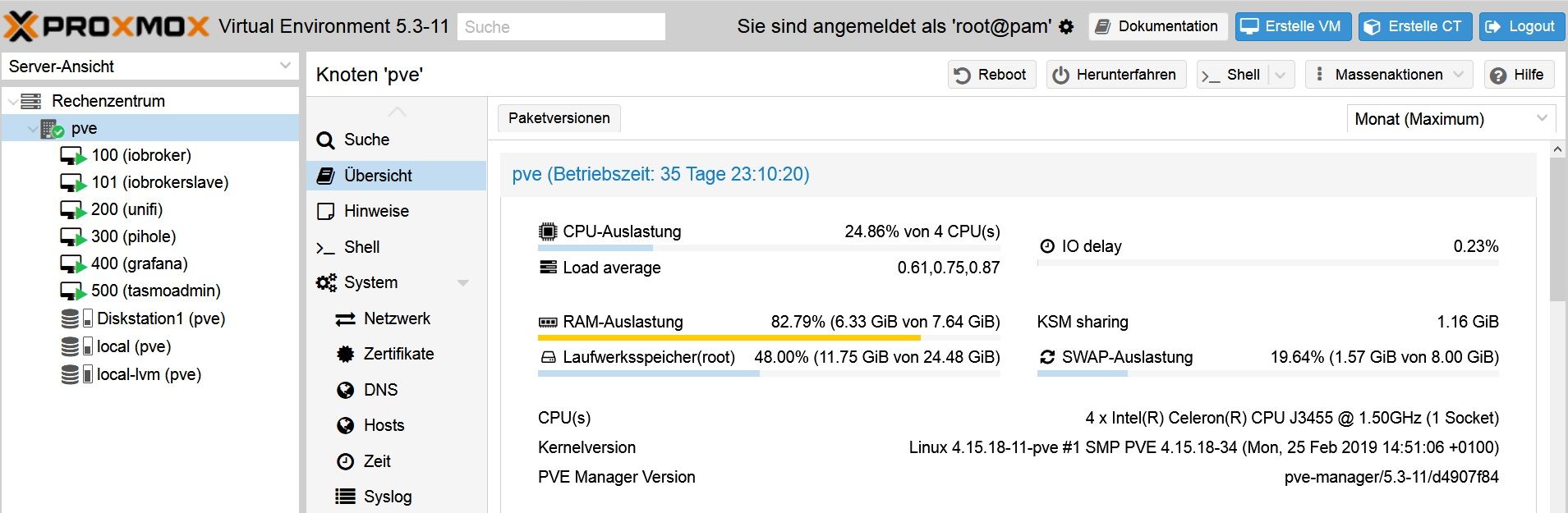

        geschafft! unifi läuft jetzt in einer debian VM in proxmox.
        Nur ein Problem jetzt geht mir langsam mit 6 VMs die 8 GB RAM aus (unifi konnte ich nur 1GB geben, müssten aber eigentlich min 2 GB sein). Ein Steckplatz ist in meinem NUC noch frei. Wenn ich jetzt einen weiteren Riegel reinsteck erkennt dann proxmox automatisch das dann 16 GB zur Verfügung stehen?
        Dr. Bakterius 1 Reply Last reply Reply Quote 0
        • Dr. Bakterius
          Dr. Bakterius Most Active @saeft_2003 last edited by
          @saeft_2003 Du weißt schon, dass man auch jeder der 6 VMs die vollen 8 GB RAM zuteilen könnte und deswegen nicht 48 GB RAM braucht? Mein Unifi-Controller läuft übrigens auch mit 1 GB RAM völlig problemlos (benötigt etwa 900 MB davon).
          • S
            saeft_2003 Most Active @Dr. Bakterius last edited by
            @Dr-Bakterius
            Ja im Grunde weiß ich das schon, aber ich brauche jetzt schon ca. 7 GB und wenn jetzt noch 1 GB dazu kommt bin ich irgendwo am Ende. Oder was passiert wenn alle zusammen mehr als 8 GB brauchen?
            Und kannst du meine eigentliche Frage beantworten, ob man einfach einen weiteren RAM Riegel einbauen kann und proxmox erkennt das? Weil spätestens wenn ich noch eine VM erstelle denke ich das ich erweitern müsste...
            Chaot 1 Reply Last reply Reply Quote 0
            • Chaot
              Chaot @saeft_2003 last edited by
              @saeft_2003 Unifi läuft ganz bequem mit 1 GB. Das braucht wirklich nur dann mehr wenn du viele Geräte verwaltest. Aber ich denke du hast nur Gerät.
              Das Ram wird unter den Maschinen/Containern verteilt.

              • S
                saeft_2003 Most Active @Chaot last edited by
                @Chaot
                Danke für die Erklärung also muss ich mir Gedanken machen weil in der Übersicht von PVE bin ich bei 82% RAM-Auslastung. Kannst du meine Frage mit der Erweiterung beantworten?

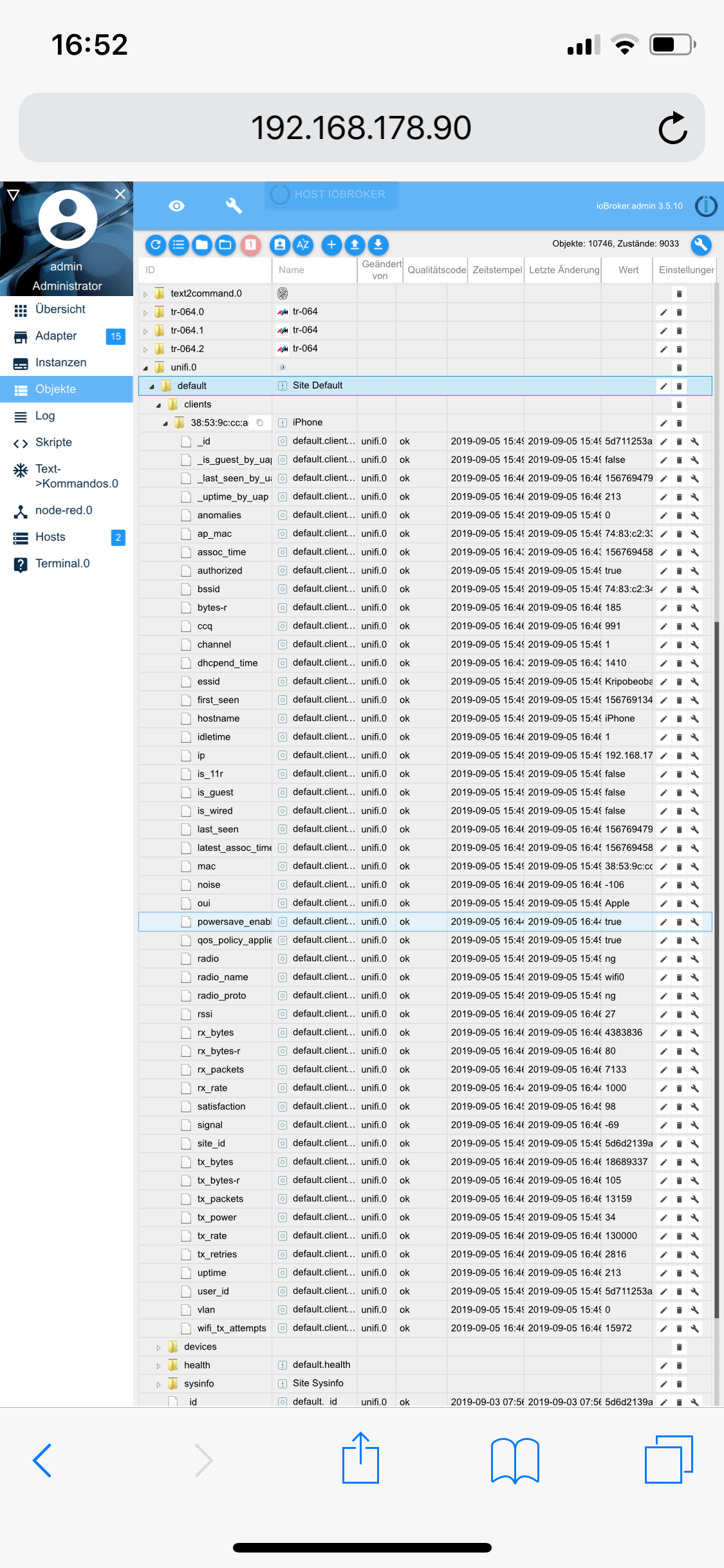

                                • S
                                  saeft_2003 Most Active last edited by
                                  @BBTown @Chaot
                                  So ich habe jetzt einen unifi ap lite zum Test in betrieb. Im iobroker wird auch ein wlan device angezeigt.
                                  Die reine Anzahl an Datenpunkte erschlägt mich aber voll sodass ich den state nicht finde ob das Gerät sich gerade im wlan befindet oder nicht.
                                  Könnt ihr mir kurz weiter helfen, welcher das genau ist.

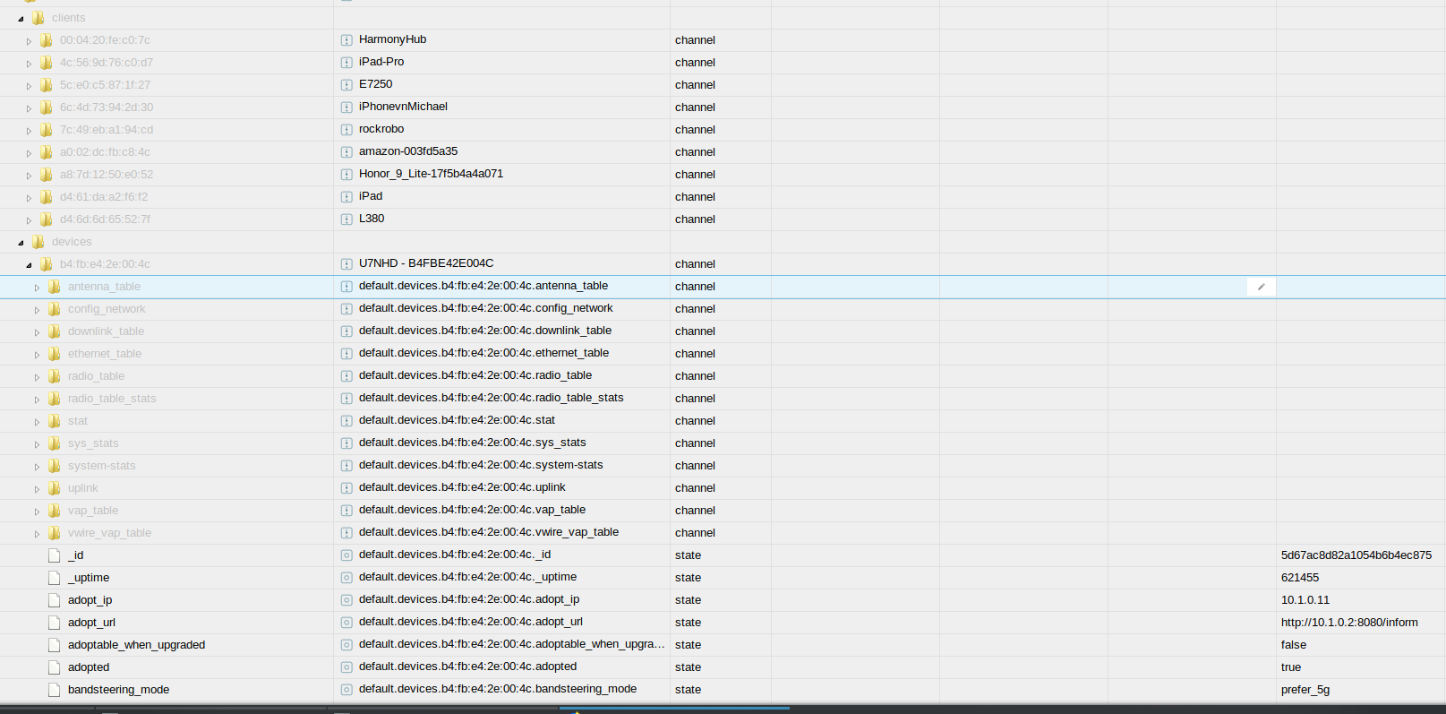

                                  • G
                                    GrillSgt @saeft_2003 last edited by
                                    @saeft_2003 sagte in Unifi und iobroker gute Idee?:
                                    Ich bräuchte demnächst einen weiteren Wlan Access Point. Im Moment benutze ich als Router eine Fritzbox 7490 und als AP eine 4040 und zwei Netzwerswitch von TP-Link.
                                    Hier im Forum habe ich gemerkt das viele von euch unifi nutzen. Nun wollte ich einen unifi AP kaufen und in mein Netzwerk integrieren. Wenn alles gut läuft wollte ich nach und nach komplett auf unifi umsteigen. Dazu habe ich ein paar Fragen an euch:
                                    1. Funktioniert der iobroker unifi Adapter stabil?
                                    Ja, läuft stabil.
                                    1. Welche states gibt es im Adapter? Ein Screenshot wäre perfekt...
                                    Hier ein paar States:
                                    1. Nutzt ihr den AP mit 120m oder mit 180m Reichweite?
                                    Grundsätzlich ist der Long Range AP eher Unsinn in Deutschland. Der Grund ist, dass die Sendeleistung gesetzlich beschränkt ist. Folglich musst du den Long Range AP runterstellen. Welche AP's genau Sinn machen lässt sich nur sagen wenn du uns etwas mehr über dein Einsatzgebiet erzählst:

                                    • S
                                      saeft_2003 Most Active @GrillSgt last edited by
                                      @GrillSgt
                                      Danke für die ausführliche antwort. Ich habe jetzt den lite zum testen. Aber durch die vielen Datenpunkte finde ich den state nicht ob das Gerät xyz im wlan ist oder nicht.
                                      Ist das hier dabei?
                                      G 1 Reply Last reply Reply Quote 0
                                      • G
                                        GrillSgt @saeft_2003 last edited by GrillSgt
                                        @GrillSgt
                                        Ist das hier dabei?
                                        Ehrlich gesagt ist mir kein Wert bekannt, konnte auch keinen bei mir finden. Hatte extra noch mal geschaut. Für mich sah das immer so aus, dass alle Geräte auftauchen die sich jemals im WLAN befunden haben. Ich persönlich hätte es einfach via PING gelöst. Glaube der Radar2 Adapter wäre auch genau dafür gedacht.
                                        Persönlich würde ich sagen, der UniFi Adapter zeigt alles mögliche an, aber ist halt die Frage was man damit anfangen will / möchte. Ich finde er ist sinnvoll wenn man überwachen möchte ob alle Access Points bzw. UniFi Komponenten richtig laufen. Sonst habe ich bisher keine Verwendung für den Adapter gefunden. Falls der Autor des Adapters mitliest, bitte nicht falsch verstehen. Ich finde es super was er alles zeigt, aber ich für mich weiß nicht was mir diese Infos bringen.
