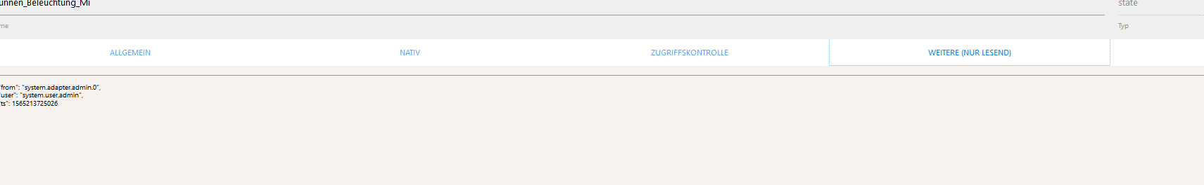

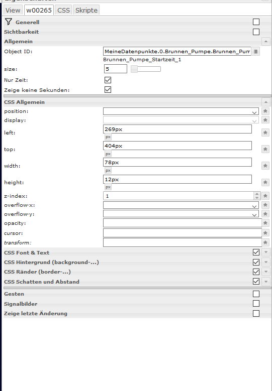

  • M Markus Faltermeier
    @Glasfaser
    Die sind auch identisch. ist alles abgehakt
    GlasfaserG Offline
    GlasfaserG Offline
    Glasfaser
    #21

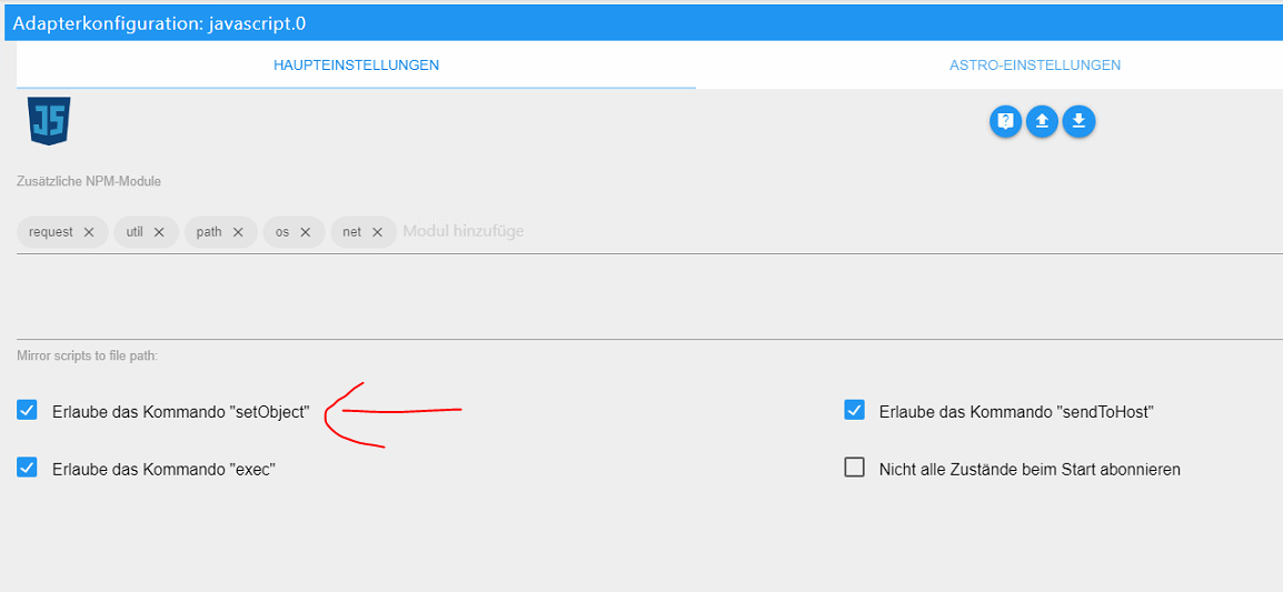

    @Markus-Faltermeier
    zeig mal ein Bild davon
    • GlasfaserG Glasfaser
      @Markus-Faltermeier
      Markus Faltermeier
      #22
      @Glasfaser

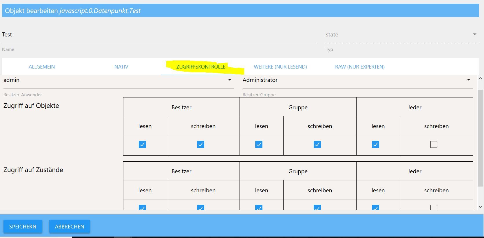

      und das zweite unter javascript
        @Glasfaser

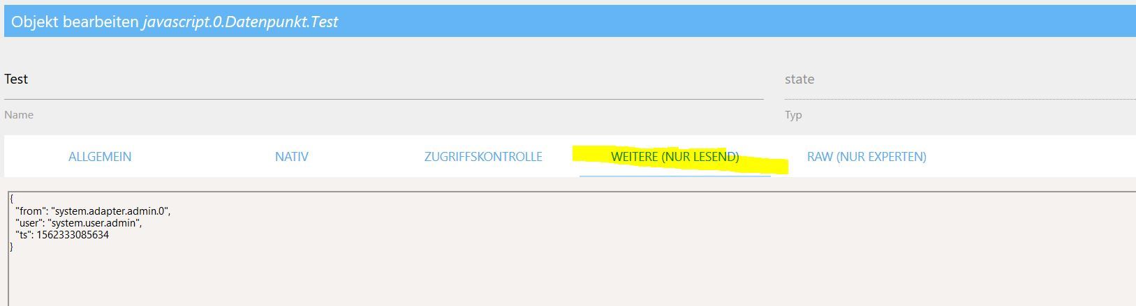

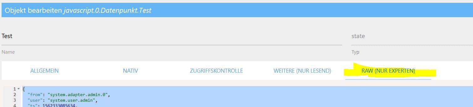

        GlasfaserG Offline
        GlasfaserG Offline
        Glasfaser

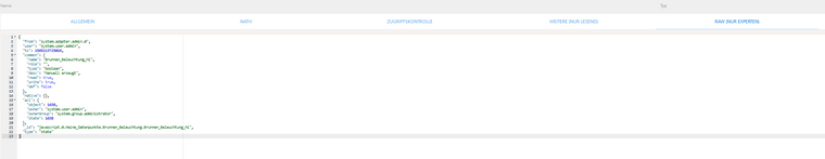

        #23
        @Markus-Faltermeier
        Zeig mal dein Datenstruktur:
        so ist die bei mir
        im Ordner javascript.0 sind meine eigenen Datenpunkte
        ist das der neue Datenpunkt , der funktioniert ???
        xxxxxxxxxxxxxxxxxxxxxxxxxxxxxxxxxxxxxxxxxxxxxxxxxxxxxxxxxxxxxxxxxxxxxxxxxxxxxxxxx.JPG
          @Markus-Faltermeier
          so ist die bei mir

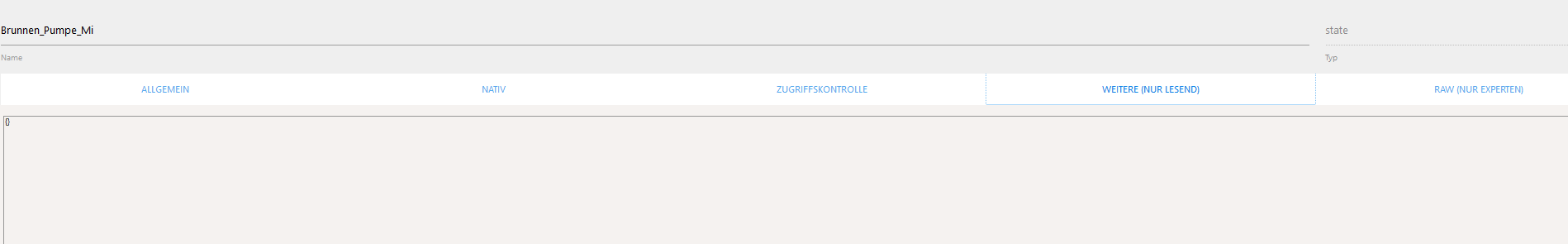

          GlasfaserG Offline
          GlasfaserG Offline
          Glasfaser
          #24
          @Glasfaser
          kann das sein , das diese Einträge überall bei deinen eigenen Datenpunkten fehlen
            @Glasfaser

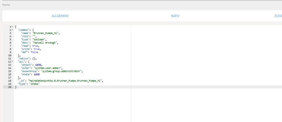

            Markus Faltermeier
            #25

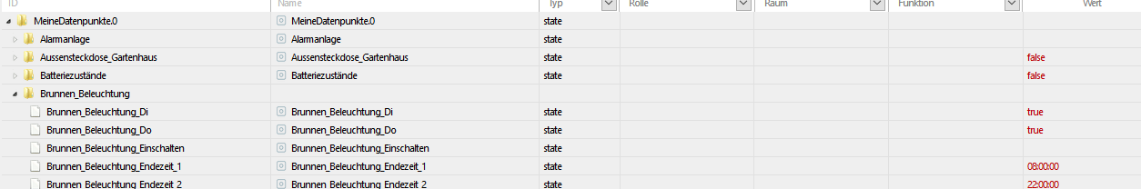

            @Glasfaser
            Ich habe meine Datenpunkte auf oberer Ebene in einem Ordner Meine Datenpunkte und nicht unter Javascript
            Müssen die Datenpunkte zwingend unter javascript.0 stehen?
            Wurde das evtl. geändert. Mich wundert das nur, weil es ja bis vor ein Paar Tagen noch funktioniert hat...
            GlasfaserG sigi234S 2 Antworten Letzte Antwort
              @Glasfaser
                @Markus-Faltermeier
                Fehlen die Einträge , wie oben angefragt ?
                Markus Faltermeier
                #27
                @Glasfaser
                ja diese Einträge fehlen bei den datenpunkten
                  @Glasfaser

                      @Markus-Faltermeier lösche doch mal ein Eintrag und erzeuge den neu..
                      und schau obs doch nicht mit den Rechten zusammen hängt
                      check erstmal ob das geht.. wenn ja kan man die Objekte per script exportieren und neu anlegen
                      • arteckA arteck

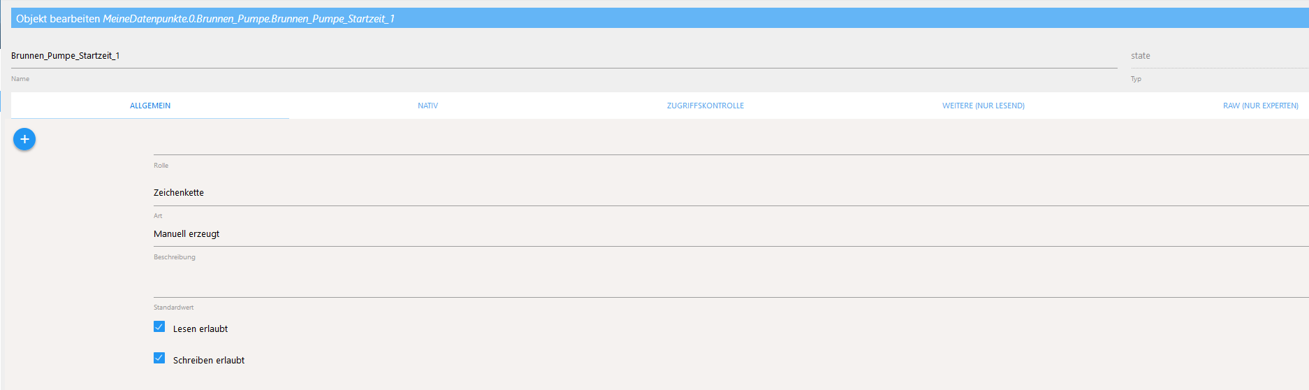

                        Markus Faltermeier
                        #31
                        @arteck
                        Ich habe in dem selben Ordner zum testen eine Variable angelegt. Da passiert das selbe. Ich kann die Variable ebenfalls nicht überschreiben.
                        Mach ich das selbe im Ordner JavaScript.0 dann kann ich die variablen ändern.
                        Ich habe aber bei beiden Variablen unter den Einstellungen alle Haken gesetzt.
                        Kann man noch irgendwo anders rechte vergeben für die Variablen?
                        Lg
                          @Glasfaser
                          sigi234S Online
                          sigi234S Online
                          sigi234

                          • sigi234S sigi234
                            @Markus-Faltermeier sagte in Probleme beim Aktualisieren von Datenpunkten:
                            Ich glaube schon..........
                            arteckA Offline
                            arteckA Offline
                            arteck
                            #33
                            @sigi234 nein... man sollte die jeweils unter javascript.x anlegen. muss aber nicht
                            @Markus-Faltermeier im Admin oberfläche in Einstellungen da ist noch ein Reiter mit Rechten
                              @arteck
                              Lg
                              GlasfaserG Offline
                              GlasfaserG Offline
                              Glasfaser
                              #34
                              @Markus-Faltermeier
                              Hast du schon den Fehler gefunden !!!
                                @Markus-Faltermeier
                                Markus Faltermeier
                                #35
                                @Glasfaser Hi, leider nein. Hab jetzt alles probiert. Hat alles nichts genützt.
                                Bin jetzt hergegangen und habe alle meine Datenpunkte umgezogen unter "JavaScript.0"
                                Jetzt funktioniert alles wieder und die Daten werden auch sofort aktualisiert.👍
                                Keine Ahnung, warum es in dem anderen Ordner nicht funktioniert hat.
                                Würde mich aber schon interessieren.
                                Danke trotzdem für die Mühe
                                LG

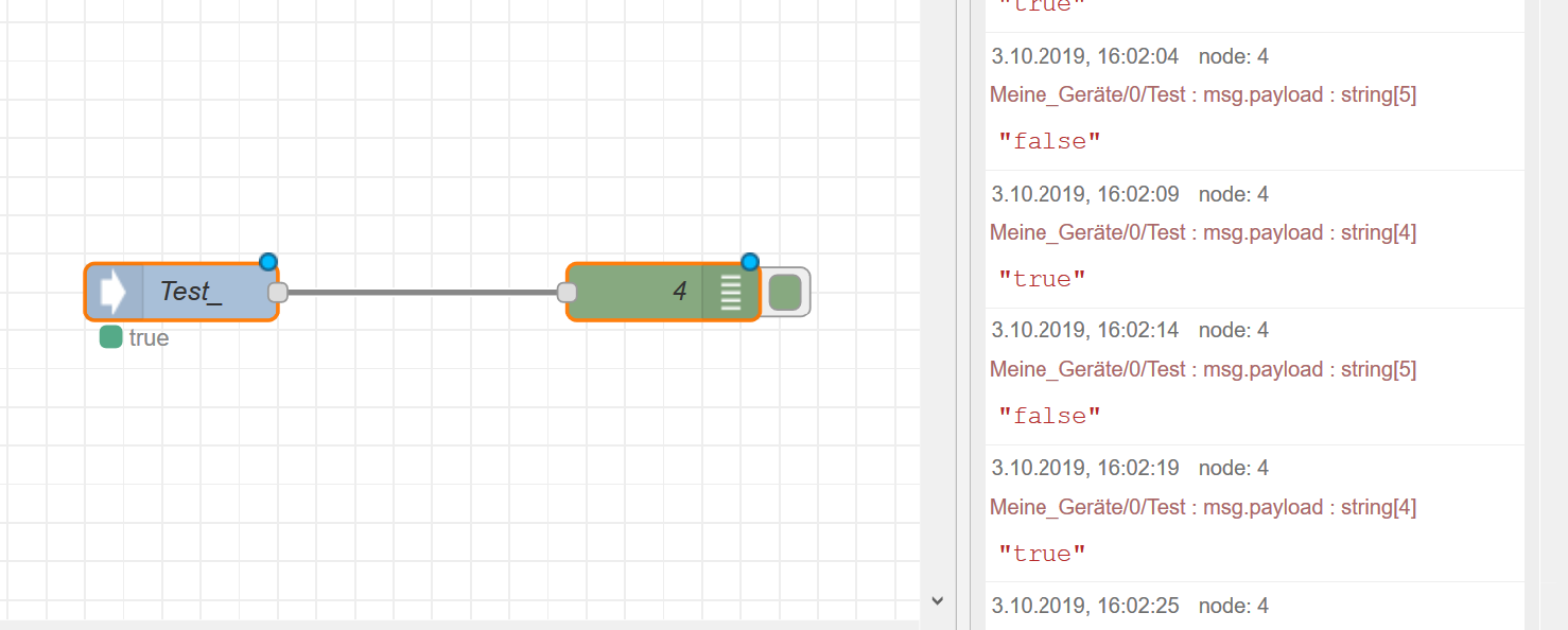

                                        Ich habe prinzipiell dasselbe Problem. Hatte aber bereits einen neues Thema eröffnet.
                                        https://forum.iobroker.net/topic/25887/mit-node-red-ein-wert-eines-objekts-schalten/7
                                        Ein Lösung habe ich noch keine. Vielleicht hilft es ja irgendwie.
